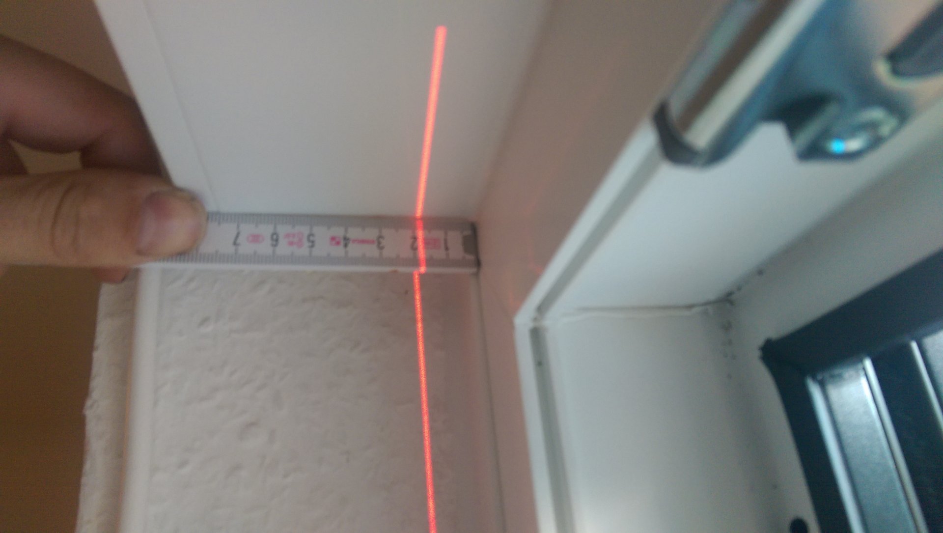

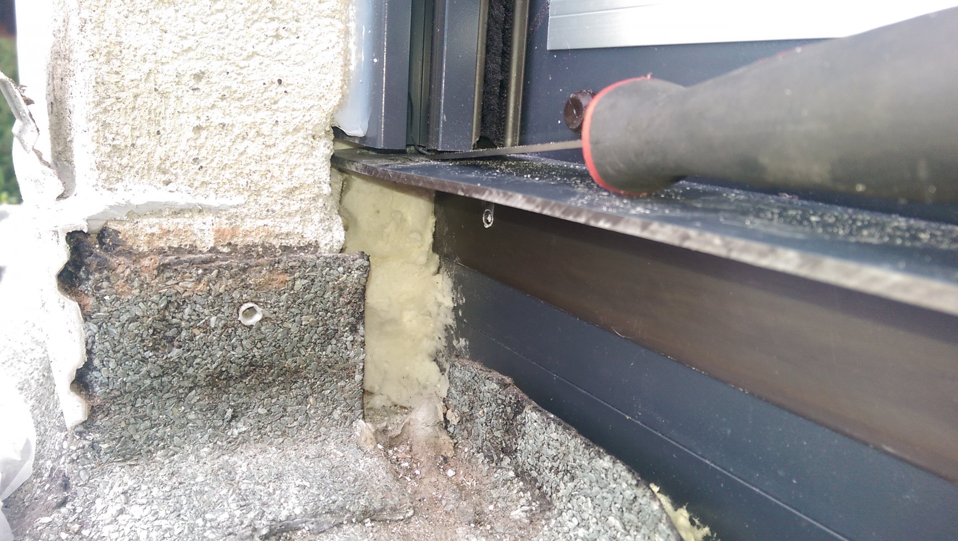

    Moin,
    Bei uns wurden Fenster montiert.
    -Wie so oft sind die Rolladenschienen unten offen auf die Sohlbank aufgestellt und nicht abgedichtet.
    -Die Balkontür ist im unteren bereich nicht abgedichtet. Das wäre angeblich meine Sacheoder ich hatte es bestellen mussen. Die Rolladenschienen sind auf einem Kunststoffwinkel aufgestellt und nicht abgedichtet der unten an den Blendrahmen geschraubt und geklebt wurde. Der Winkel ragt beidseitig ca 5cm in das Mauerwerk.
    -Ein Fenster ist nicht Lotrecht ca. 1-1,5 cm auf 1,20m Fensterhöhe montiert. Und sitzt dazu auch noch schräg in der Maueröffnung.
    -Die Fenster sollten innen weiss und aussen anthrazid sein. Die Wasserablaufstopfen und die Insektenrolloschienen zwischen Blendrahmen und Rolladenschiene sind allerdings Braun.
    Alles Mangel. Soweit klar.

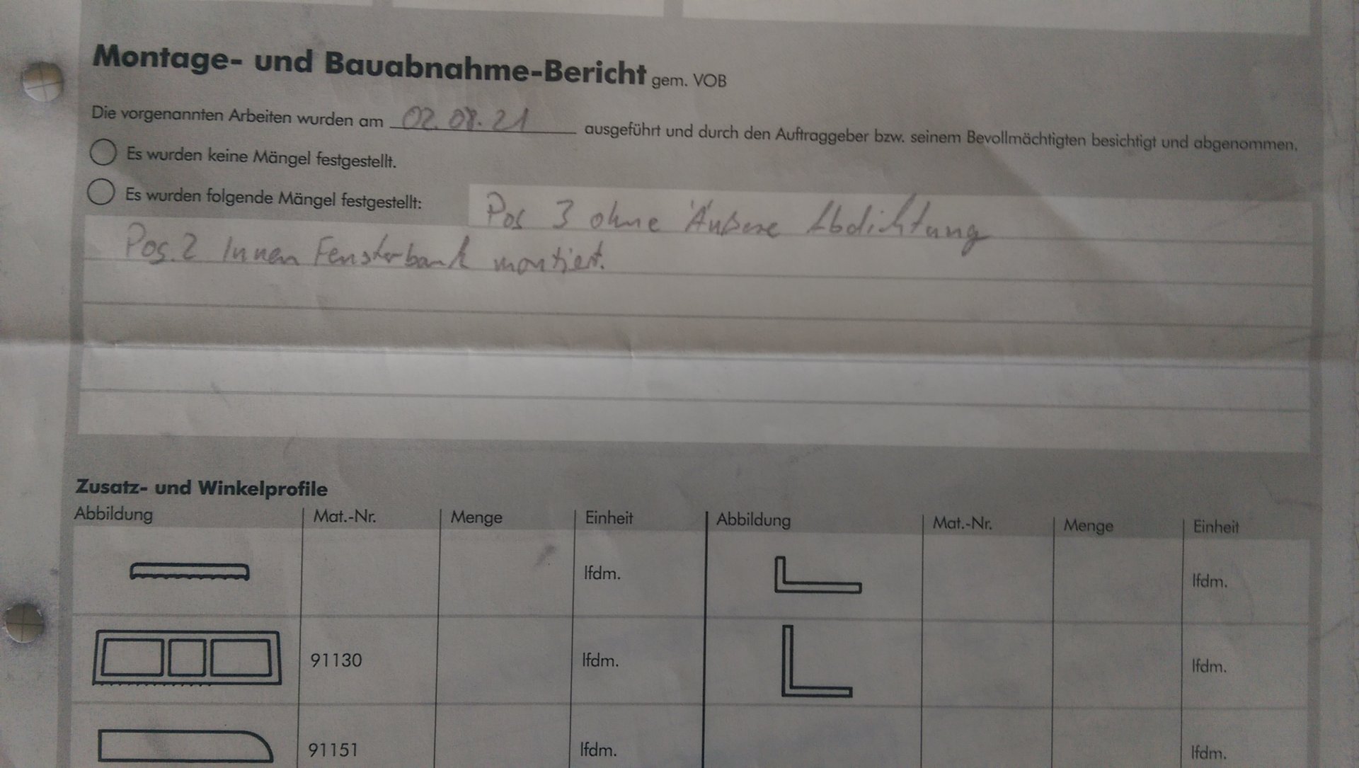

    -Ist denn dieses Dokument "Abnahme nach VOB" gültig ohne das überhaupt ein wirksamer VOB Vertrag zu stande kam? (Privatperson ohne kenntnis der VOB)
    -Müsste er mich nicht über die Folgen der Abnahme aufklären. So wie ich das verstehe ist das bei einem BGB Vertrag nämlich der fall wenn man von einem Verbraucher eine Abnahme verlangt.
    § 640 BGB - Einzelnorm
    -Ich denke er muss sich unterschreiben lassen das eine Abnahme frei von Mängeln Stattgefunden hat. Hab mal ein Foto von der betreffenden stelle auf dem Abnahmeformular angehängt. Da hätte doch auf alle fälle ein kreuz hin gemusst? So ist das doch keine Mängelfreie Abnahme.
    Und jetz nochma zu den Mängeln.

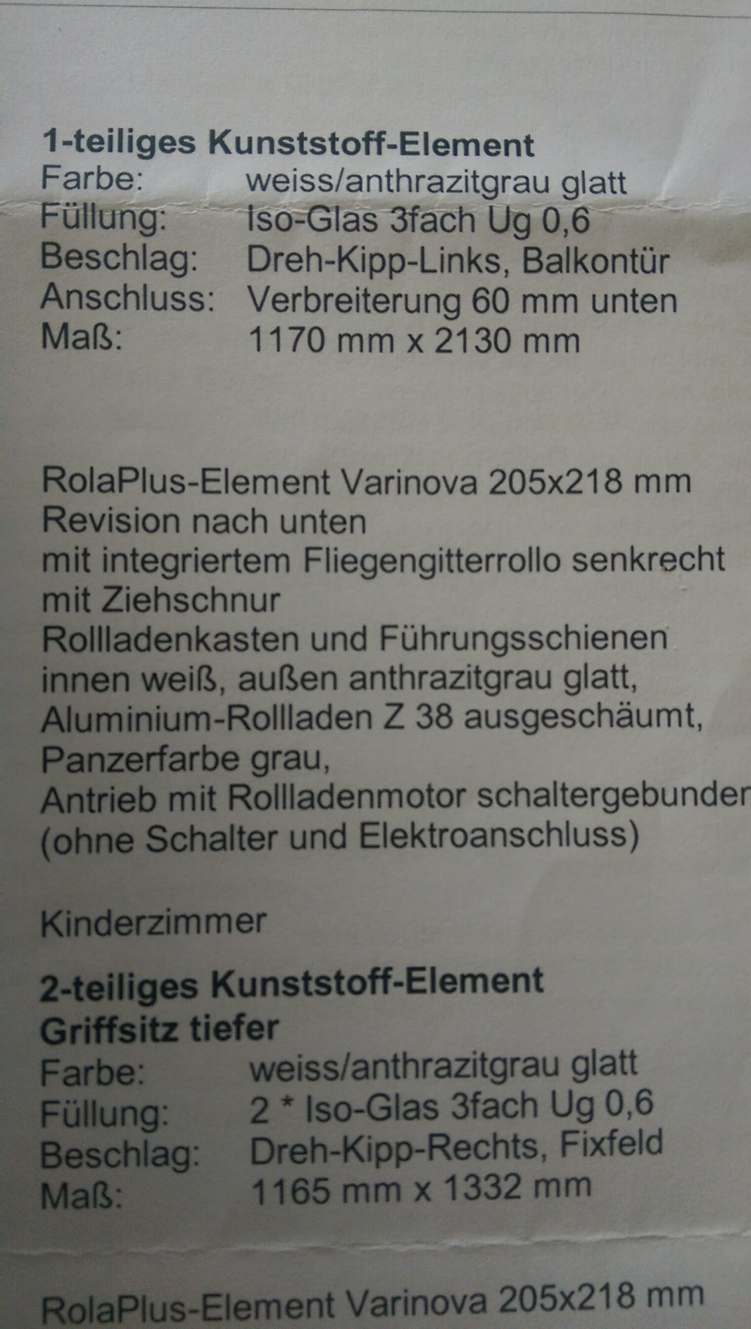

    Hab ein Foto von dem LV mit angehängt.
    So wie das da steht geht man doch davon aus, das alles aussen anthrazit ist und innen weiss.
    Auf dem Angehängten Foto erkennt man die Braunen stopfen und Führungsschienen des Insektenschutz.

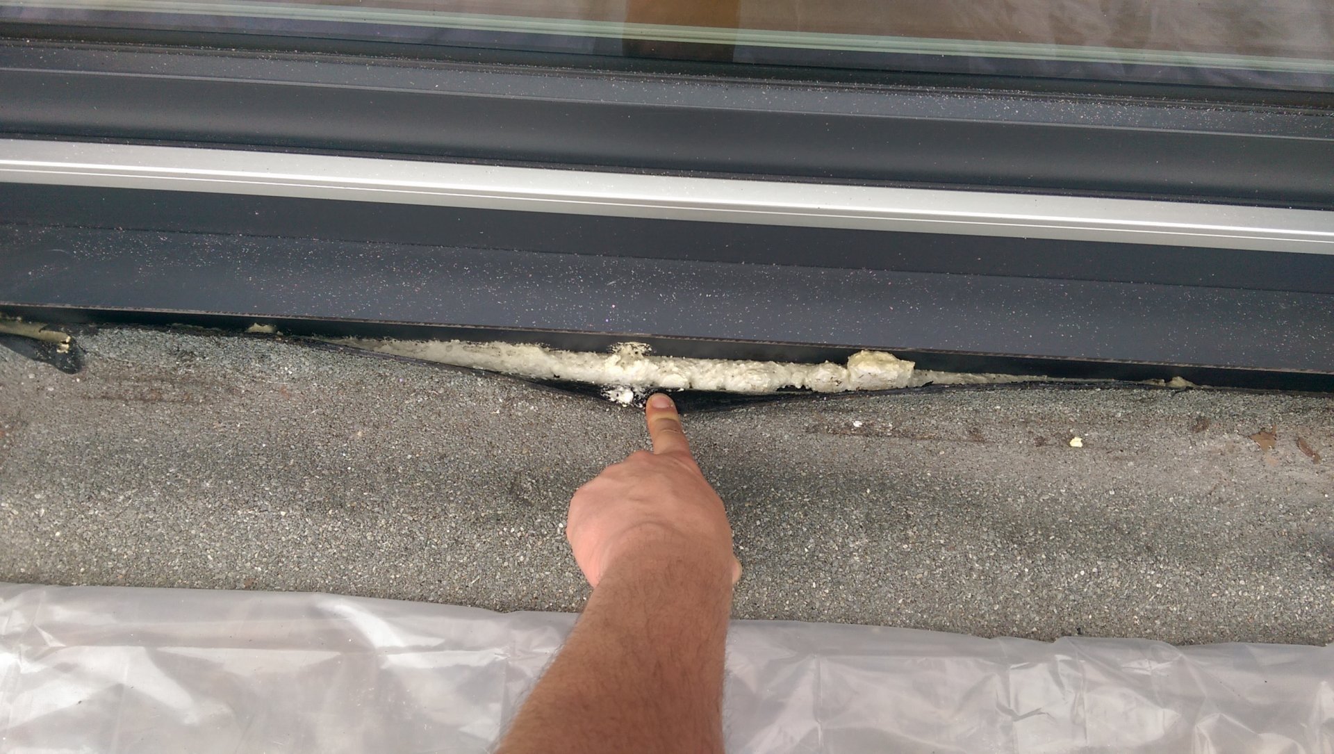

    Den nicht Schlagregendichten anschluss der Rolladenschiene an den Plastikwinkel und die fehlende Abdichtung im Sockelbereich.
    Das mit dem Sockel hat meine Frau sogar noch gefragt. Bekam sie zur Antwort das wir das hatten bestellen mussen oder selber machen.

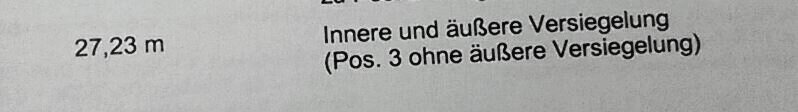

    Vereinbart war Dämmung mit Schaum. Sonst nix. Fürs versiegeln gibt es noch einn pos. Im LV.
    pos 3 ist nicht die gezeigte position am Balkonfenster. Das is im Gäste WC. Da fehlt in der Laibung der Aussenputz. Deshalb wurde da von vorne herein die Versiegelung ausgeschlossen.
    So hätte man doch dann aucj mit dem Balkonfenster ferfahren müssen meiner meinung nach. Ich dachte halt weils nich ausgeschlossen ist, ist es mit drin an der Balkontür.

    @Fred Astair
    hab dir die Bilder mit Text nochmal durch nen Filter gejagt. Vielleicht isses nu angenehmer für deine Äuglein
    Hier noch das andere Katastrophen Fenster.

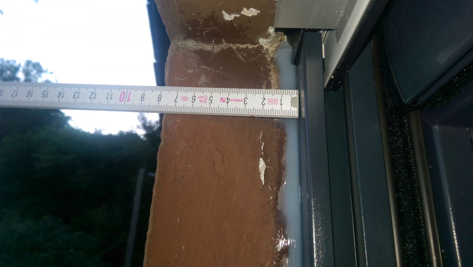

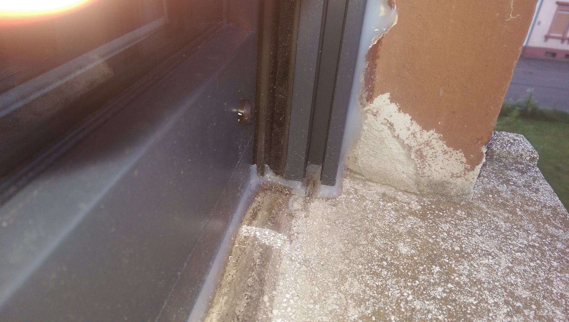

    Der Versuch die Rolladen.-und Fliegengitterführungen ohne Endkappeb aber dafür mit Silikon abzudichten. O

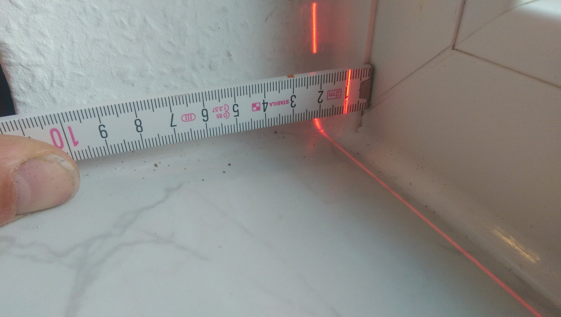

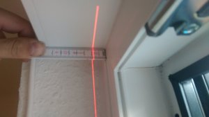

    Der nicht Lotrechte einbau links von innen gesehen. Einmal links oben, einmal links unten gegen nivellierten Laserstrich gemessen. IMAG1153.jpg

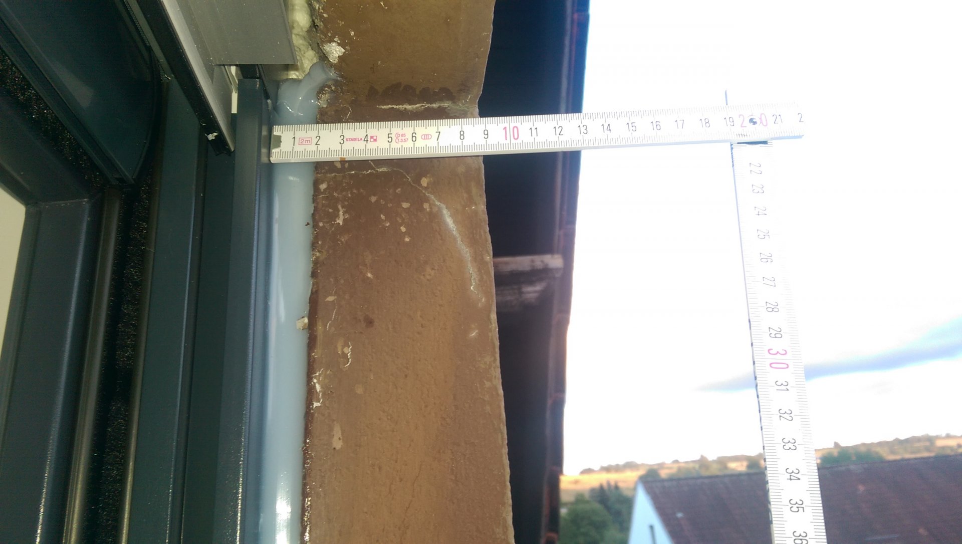

    Und die nicht mit dem Mauerwerk fluchtende Montage. Am Fensterbrett innen ist die selbe diff. von 1cm von der einen Fensterseite und auf der anderen Fensterseite Messbar.
    Ich bitte darum auch mal die fast 2cm breite Silikonfuge im oberen Bereich zu würdigen.
    Wäre das Fenster Lotrecht und fluchtend mit der Mauer montiert, wäre das 2cm dicke Silikon geschmiere garnicht notwendig gewesen.

    Endkappen unten kenne ich sonst nicht.
    Wenn nach RAL oder so im Auftrag steht dann ist die Abdichtung außen mit Silikon jedenfalls falsch.
    Die Abdichtung unten bei der Tür muss extra beauftragt werden.

    Ein Fenster muss nicht mit dem Mauerwerk fluchten sondern sekrecht eingebaut werden. Mauerwerk kann auch schief sein.
    Die Slikonorgie gehört sich so nicht. Aber deutet darauf hin, dass da vermutlich noch einiges mehr nicht korrekt ist.

    Das alte Fenster hat doch auch mit dem Mauerwerk gefluchtet. Man sieht doch noch wo es angeschlagen war. Da wurde ja der spalt mit ner Kartusche sili zu gepappt.
    Wie wird denn der übergang Sohlbank Roll.führung Fachgerecht und Dicht ausgeführt?
