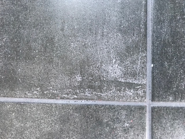

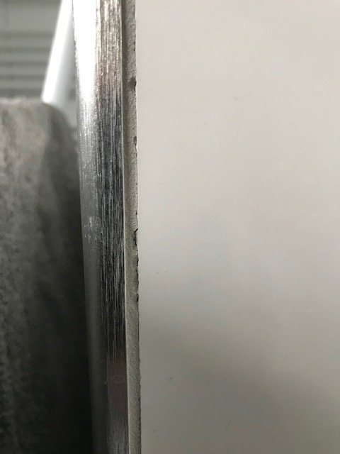

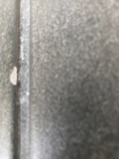

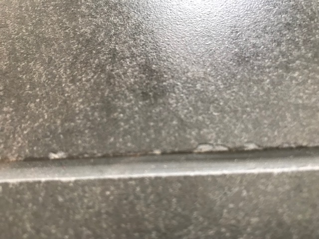

    an drei Fliesen (Feinsteinzeug) habe ich vor kurzem Abplatzungen an den Kanten festgestellt.
    Erste Fliese wurde an dieser Kante geschnitten (erste Fliese nach Tür; darunter Silikonfuge im Bild). Der Ausschnitt hat ca. eine Länge von 5-6cm. Kann dies an Schnittkanten passieren? Ist es ein Mangel?
    Bei zwei anderen Stellen sind die Fliesen nicht geschnitten und ein Stückchen abgeplatzt (tiefer wie im Vergleich zum ersten Bild).
    Kann es ein Materialfehler sein? Fliesen liegen jetzt 3 Jahre.

    Verstehe die Frage nicht ganz:
    Wenn dies ein Fachbetrieb ausgeführt hat, muss eine Abnahme stattgefunden haben.
    Wenn dort nichts bemängelt wurde: keine Reklamation möglich.
    Wie soll denn nach 3 Jahren eine Reklamation erfolgen - in diesem Zeitraum können mannigfache äußere Einwirkungen stattgefunden haben, die die Glasur zum Abplatzen gebracht haben können.
    Die richtige Frage wäre meiner Meinung nach eher:
    Wie kann ich die Abplatzungen kaschieren.

    Wer sagt den das da nicht mal was drauf gefallen ist?

    Wie kann ich Materialfehler oder fehlerhafte Verlegung ausschließen? An der Schnittkante sind es ca. 10 kleine Stellen, hier würde ich äußere Einflüsse auf jeden Fall ausschließen. Ich kann mir vorstellen, dass die Kante dort wo sie geschnitten werden "empfindlicher" sind und hier es durch Putzen, darüberlaufen etc.(ganz normale Nutzung) zu den Abplatzungen kommen kann.Kann ein Fliesenleger bei geschnittenen Kante etwas "falsch" machen, so dass es zu solchen Abplatzungen kommt?

    ist die Silikonfuge neu gezogen worden ?
    Steinzeug ist aus einem Material, also kann da nichts
    abplatzen und solche Flecken enstehen.

    Ja genau, nach 3 Jahren ist man gut über der Beweislastumkehr.
    Auf dem 3. Bild sieht man auch noch einen kleinen Streifen auf der gegenüberliegenden Fliese.
    Kann selbstverständlich ein Glasurfehler gewesen sein oder etwas was beim Transport oder Montage passiert ist, aber
    ist auch ein typisches Bild, wenn man etwas schweres mit rauher bzw. unregelmässiger Oberfläche (Stein, Metallteile etc.) über die Fliesen zieht.
    Ich denke du hast hier leider keine Chance. Wenn der Fliesenleger schlau ist, sagt er dir nur du musst ihm beweisen, dass er es war.
    Das wird sehr schwierig. Und auch wäre eine angemessene Nachbesserung wohl auch nur ein abtupfen mit "Lackstift" nenne ich es mal so :)

    Silikonfuge ist nicht neu.
    Andere Spuren auf den Fliesen gibt es nicht, was so aussieht gehört zum "Muster" der Fliesen. Dort gibt es hellere/dunklere Flecken und auch Spuren, die wie Kratzer o.ä. aussehen.

    Naja nur dass man halt möglichst keine geschnittenen Fliesen in die Fläche legt, sondern die Schnittkanten an die Ränder. Darüber kommt dann die Sockelfliese.

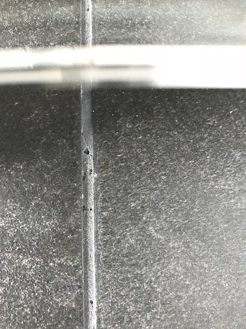

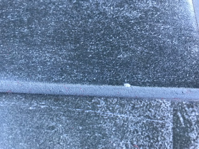

    In der Nähe der Fliese aus Bild 3 (oben) sind kleine Löcher/Poren in der Mörtelfuge. Kann hier ein Zusammenhang zw. den Stellen vorliegen?
    Ich habe noch andere Stellen, an denen kleine Löcher in Mörtelfugen (über Wassbeckenabmauerung, rechtes Bild) sind bzw. die Mörtelfuge an Edelstahlschienen (im Bad neben Waschbecken) "abreißt".
    Diese Stellen müssten doch vom Fliesenleger korrigiert im Rahmen der Gewährleistung korrigiert werden oder? Hier könnte doch auch Wasser eindringen?

    Diese Löcher gibt es auch schon von Anfang an - wieso fällt Dir das alles erst jetzt auf? Musst doch zugeben, dass das nüchtern betrachtet etwas lächerlich wirkt, oder?
    Wasser dringt so oder so durch die Fugen ein - das ist erstmal ein optischer Mangel solange da nix reißt. Sprich ihn drauf an, das kann er schnell beheben.

    Ich meine, dass die Löcher nicht am Anfang da waren. Wir sind mit 4-5 Personen kompletten Fliesenbelag auf allen Vieren durch. Sicher, ist es möglich hier und da etwas übersehen zu haben, aber nicht in der Häufigkeit. Die Bilder sind ja nur Beispiele.

    Doch, das wird schon so gewesen sein - grad die an den aufsteigenden Wänden unterliegen keiner mechanischen Beanspruchung.

    Wenn's nicht grad das recht selten anzutreffende glasierte Feinsteinzeug ist, sind es normale Fliesen. Im Bereich von Schnittkanten kommt es prinzipbedingt immer zu kleinen Abplatzungen.
    Die lassen sich nicht vermeiden.
