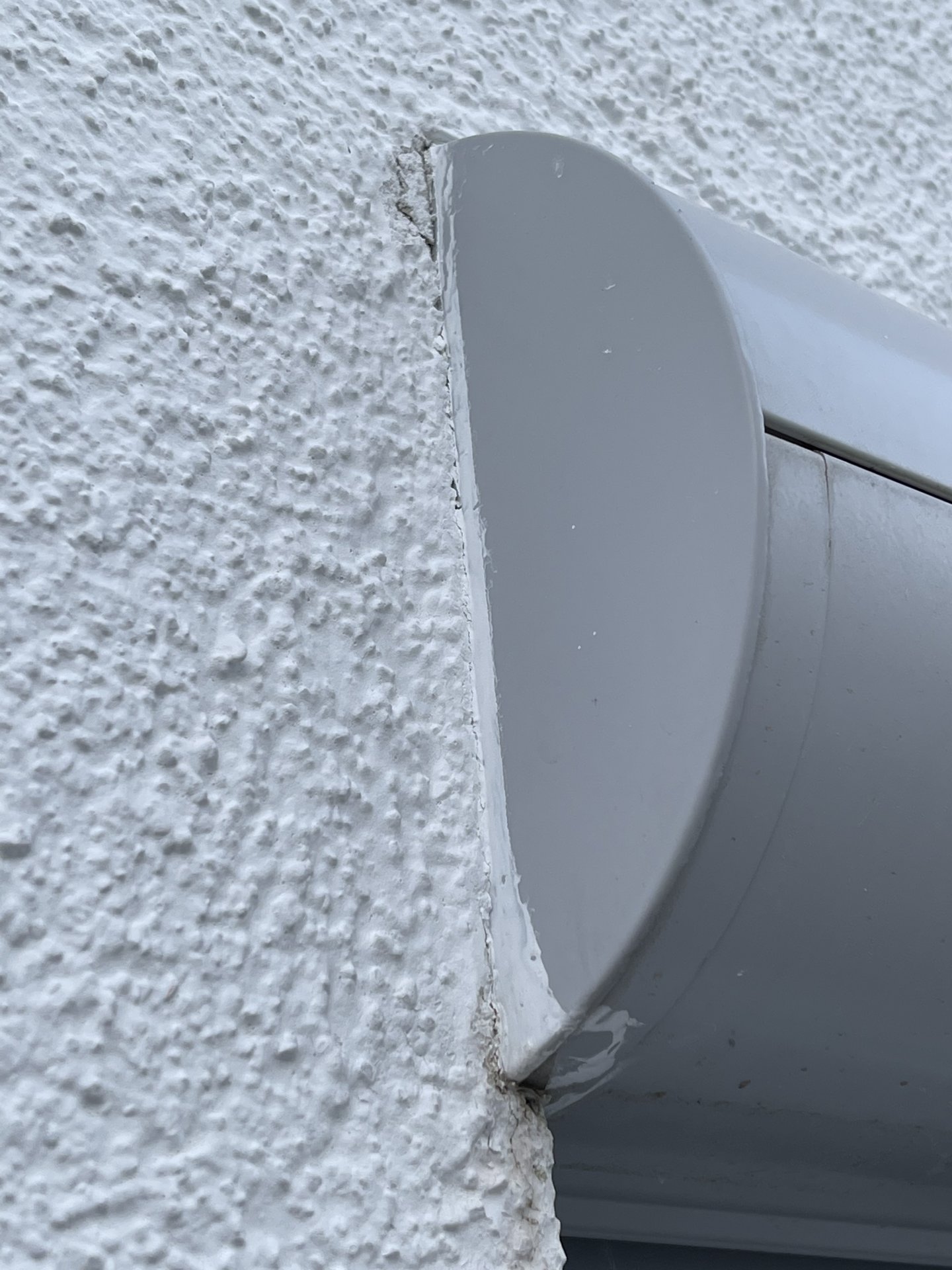

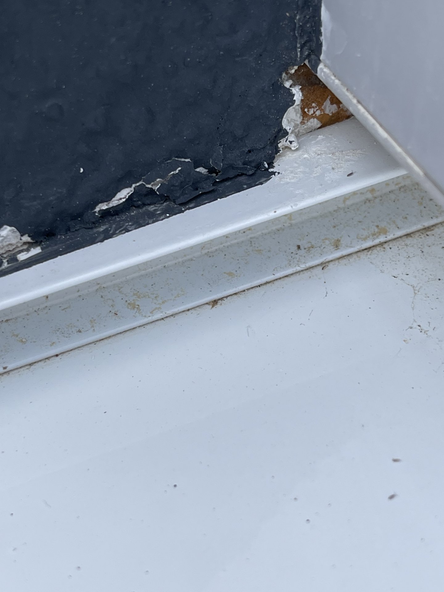

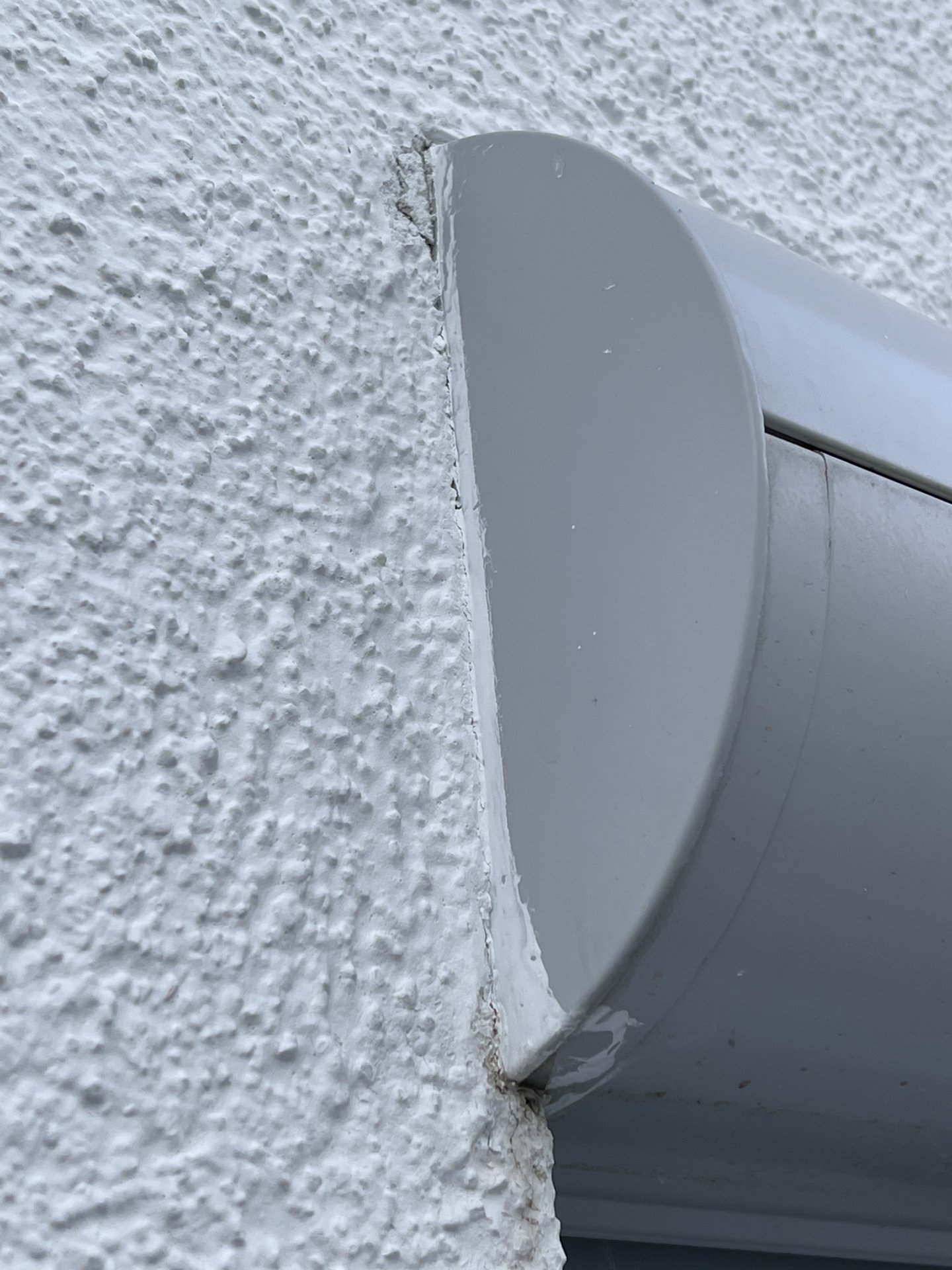

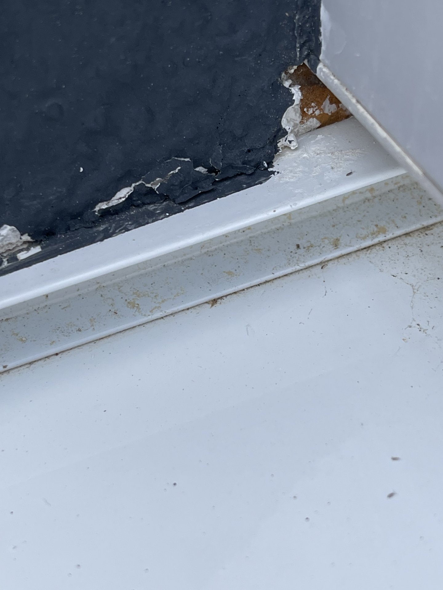

    Gute Abend,
    wir haben an unserer Fassade im Bereich der Rollladenkästen und Fensterbänke das Problem, dass der Putz abplatzt bzw von vornherein (seit ca 1 Jahr) Lücken hinter den Rollladenschienen bestehen. Das Haus ist 1 Jahr alt.
    Die Fehlstellen werden eher mehr und da stellt sich die Frage, welchen Schaden dies verursachen kann. Der Bauträger hat ein Tätigwerden zwar in Aussicht gestellt, aber es zieht sich…
    Danke für Eure Einschätzungen…
    Grüße
    D.
  2. #2 petra345, 14.06.2022
    5.146
    995
    Ohne daß ich die Ursache aus den Bildern erkenen kann, gibt es zwei grundsätzliche Ursachen:
    Es bleibt Wasser an der Übergangsstelle stehen und verursacht diese Schäden oder
    die Rollladenverkleidung und der Putz dehnen sich unterschiedlich aus.
    Vermutlich ist es das Zweite und man muß die Ausdehnung zulassen und darf sie nicht behindern.
