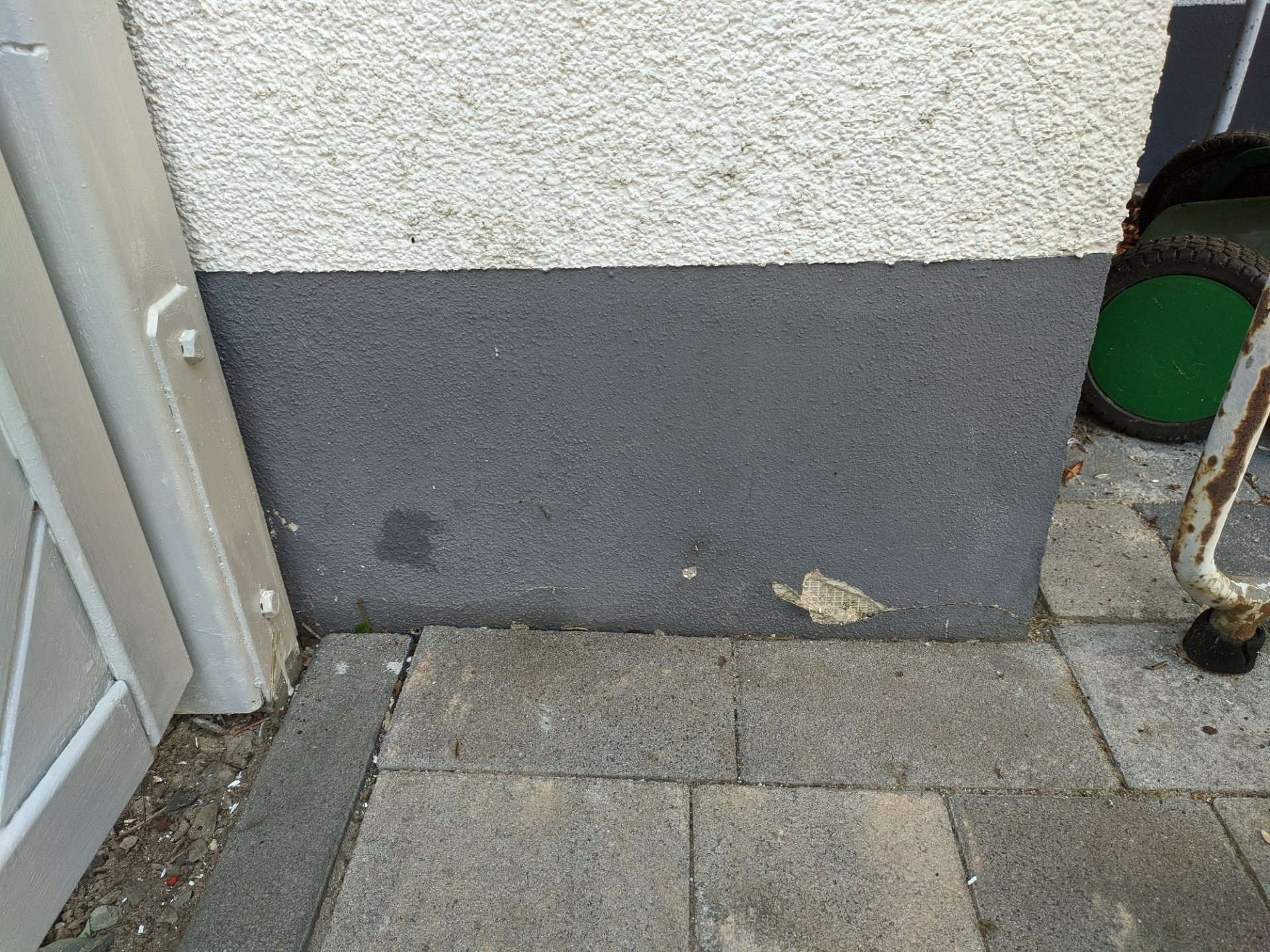

    Hallo, das Problem sieht man auf dem Bild. Der Putz ist ca zehn Jahre alt. Es ist ein WDVS verbaut. Ansonsten ist der Putz rund um das Haus in Ordnung, nur hier leider nicht.
    Jetzt stellen sich mir zwei Fragen:
    Wie kommt der Schaden zustande?
    Und wie kann ich ihn selbst beheben? Brauche ich nur einen neuen Oberputz an den defekten stellen aufzubringen? Das Armierungsgewebe könnte mal vielleicht lassen.
    Danke für eure Hilfe!

    Der sockelputz ist so wies aussieht nicht abgedichtet und zieht somit wahrscheinlich feuchtigkeit von unten. Zudem ist das pflaster zu nah am sockel dran. Der split darunter hält sehr lange die feuchtigkeit und somit entstehn solche schadensbilder. Wenn der putz untenrum noch gut ist sich nicht hohl anhört Pflaster raus und 2 mal mit dichtschlämme bis 5cm ogk streichen danach mit farbe streichen. Pflaster nachschneiden und den schlitz mit groben schotter verfüllen das es besser abtrocknen kann. Wenn der putz hohl ist runter und neu verputzen dann auch 2 mal mit dichtschlämme usw. Bzw gibt es einen sockelputz vom hersteller knauf der am 7mm auftragsstärke einen feuchteschutz schon hat und man sich somit die dichtschlämme sparen kann.

    Hi und vielen Dank für deine Rückmeldung!
    Wie der Schaden entstanden ist, kann ich mir jetzt gut vorstellen.
    Ich habe mir nun einiges durchgelesen zum Thema Dichtschlämme, habe zur Behebung noch ein paar Detailfragen und hoffe du/ihr könnt mir auch da weiterhelfen.
    Wie man auf dem Bild sieht, ist der Putz ja bis zur Armierung abgeplatzt.
    Wenn ich richtig verstehe, ist das Armierungsgewebe bei mir mit Armierungsmörtel direkt auf das Styropor aufgebracht und dann mit Sockelpuztz, in der Regel Zementputz, überstrichen worden. Am Schluss kam noch Farbe drauf.
    Ich werde nun also die Steine rausnehmen + den Kies.
    Wie tief? 20 cm? 50 cm?
    Irgendwo hört ja die Dämmung und der Sockelputz in der Tiefe auf...
    Dann muss der Zementputz runter überall wo er lose ist. Die Armierung lasse ich aber drauf.
    Stimmt das soweit?
    Nun bringe ich neuen Zementputz auf.
    Ok?
    Wo und an welcher Stelle bringe ich nun die Dichtschlämme auf?
    Auf den fertigen Zementputz, aber nur so hoch das man ihn später nicht sieht? Höher?
    Oder kommen die Dichtschlämme UNTER den Zementputz? Damit die Feuchtigkeit nicht drunter kann?
    Danke nochmal für euren Input!

    In der regel ist die amierung dein zementputz. Also du entfernst den losen putz fals es diesen überhaupt gibt und verputzt die fehlstellem mit sockelamierung. Wenn er komplett runter gehen sollte sockelamierung mit neuer gewebeeinlage. Danach machst du 2 mal dichtschlämme auf den neuen putz bis 5 cm über deiner pflasteroberkante. Die schlämme ist dafür da das dein putz keine feuchtigkeit zieht also muss logischerweise die dichtschlämme bis ins erdreich wo die dämmung/putz aufhört. Nicht nur stellen weise sinder komplett einschlämmen.

    Ah, da hatte ich noch ein Begriffsproblem: Ich dachte die Armierung sei das Gewebe das man sieht.
    Du sagst, als Armierung bezeichnet man den eigentlichen Sockelputz, den man sieht. Ok!
    Gut, ich tendiere grade zum von dir angesprochenen Knauf Sockel-SM. Dann hätte ich mir die Schlämme gespart. Macht aber wohl nur Sinn, wenn der Putz großflächig runter muss.
    Ansonsten werde ich wohl die defekten Stellen ausbessern und dann aber aufbuddeln und den ganzen Bereich mit Dichtschlämme streichen.
    Was mich wundert: Die Dichtschlämme soll ja bis 5 cm über Oberkannte Gelände ausgeführt werden.
    Das habe ich aber noch bei keinem Haus gesehen.
    Und wenn, ist diese Dichtschlämme dann mit der gleichen Farbe gestrichen wie der Sockelputz? Kann man die Schlämme überhaupt streichen? Würde ja sonst selbtsam aussehen.

    Ja die schlämme kann dann mit sockelfarbe gestrichen werden. Ich mach mir immer mit der schlagschnur einen strich 5 cm über der geländekante und kleb diesen dann ab dann die schlämme drauf. Ja vll machen das viele auch nicht dann gibts halt solchr schadensbilder wie bei dir. Zudem entwickelt sich der stand der technik immer weiter.

    Es gibt hier auch Fotos im Forum, auf denen man nach dem Streichen sieht, bis wohin die Dichtschlämme gehen. Ich habe bei meinem Sockel die paar Euro mehr investiert und den gesamten Sockel mit Dichtschlämmen gemacht. Bei mir so 60cm über Gelände. Dann ist das eine homogene Fläche.

    Es sollte dann wohl eine flexible Dichtschlämme sein wenn ich das bisher gelesene richtig interpretiere. Keine mineralische. Ja?
    Und was haltet ihr vom dem Knauf Sockel-SM mit dem integriertem Feuchteschutz? Wäre in meinem Fall aber dann wohl nur sinnvoll, wenn der gesamte Sockelputz bis Geländeoberkante neu müßte, dann könnte man ja diesen verwenden.
    Ich bin eh mal gespannt wie es weiter in der Tiefe aussieht. Wie der Übergang Mauerwerk ohne Dämmung zu Mauerwerk mit WDVS aussieht. Die Kellerwände sind nämlich nicht von außen gedämmt, das wurde bei der Sanierung nicht gemacht.

    Wie gesagt der sockel sm ist kur dann sinnvoll wenn ein kompletter neuaufbau stattfindet da du eine mindestschichtdicke aufweisem musst

    Knauf sockel dicht wäre zb ein dichtschlämme. Selbst die minderalischen sin hoch kunststoffvergütet das du nix falsch machen kannst.
