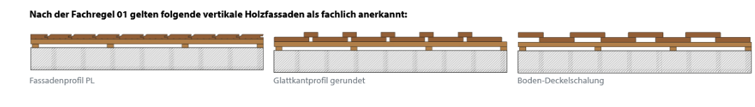

    Ich hätte da mal eine Frage bezüglich der Berechnung der Oberfläche (m²) bei einer vertikalen Holzfassade in der Bauweise Glattkantprofil gerundet .
    Werden da die quer zur Fassadenfläche bestehenden Flächen der Holzlatten (2cm je Seite) mit abgerechnet oder nur die reine Oberfläche..würde bei dem Objekt fast 38m² mehr ausmachen.. vielen dank schonmal im vorraus.

    Wie wird den Lackiert ? werden die Teile fertig Lackiert montiert ( was normal ist) oder wird nachträglich Lackiert ( dann zählt noch ein Overspray beim Airless Verfahren dazu, was in Rechnung gestellt wird)? Dann ist die Frage schon damit beantwortet, wenn ich es richtig verstanden habe..
  4. #4 Fabian Weber, 10.06.2024
    16.617
    6.635
    Ja wird mit abgerechnet, allerdings in Laufmeter.
