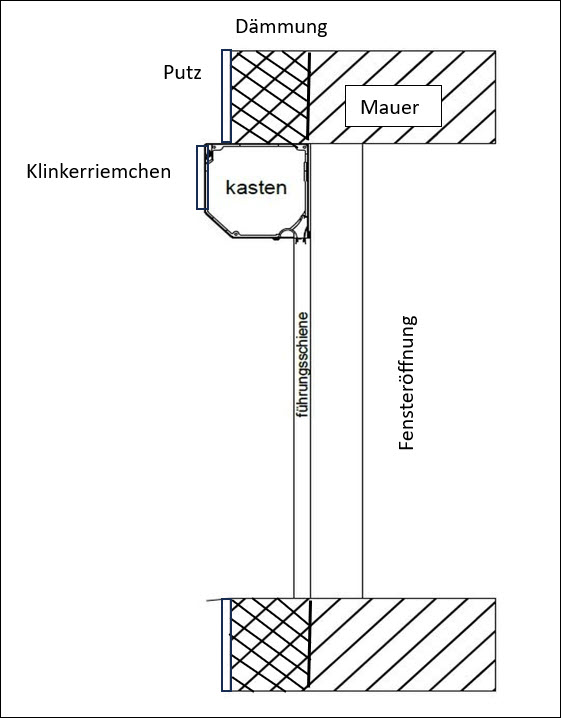

    Hallo Experten,
    wir haben unseren Altbau energetisch saniert. Neue Fenster haben oben verdoppelte Rahmen, wo die Rollladenkästen montiert sind. Ursprünglich müssten das Unterputzt-Rollokästen sein, aber wegen Planungsfehler stehen die ca. 4 cm vor der Putzoberfläche. Als eine Oberschicht wurden auf den Rollokästen die Klinkerriemchen angebracht. Bei der Abrechnung hat die Malerfirma die Rollokästen übermessen und ca. 3m2 in der WDVS-Fläche angerechnet. Als eine Begründung wurden die Vorschriften in DIN 18345 genannt. Ist solche Abrechnung korrekt? Noch eine Anmerkung: VOB ist “nicht wirksam“ bei der Abrechnung. Danke!

    Was steht im Angebot?

    Im Angebot sind nur die separate Positionen für WDVS eingegeben: EPS kleben, Verdübelung, Armierungsschicht, Oberputz, Fassadenfarbe...

    Dann zieh die 3 m² von der Rechnung ab und zahl den Rest.

    Hallo Haus
    Wie gross ist denn das Fenster ?
    Klinkerriemchen wurden auch abgerechnet ?
    Der Abrechner hat eventuell keine Kenntnis von deiner Baustelle.

    Hallo Tilo,
    es ist insgesamt 11 Fenster mit den Rollladenkästen. Die Fenster haben unterschiedliche Größen. Klinkerriemchen sind abgerechnet, extra 2 Positionen in der Rechnung - Klinkerriemchen kleben und Mehraufwand für Anarbeiten der Kästen.
