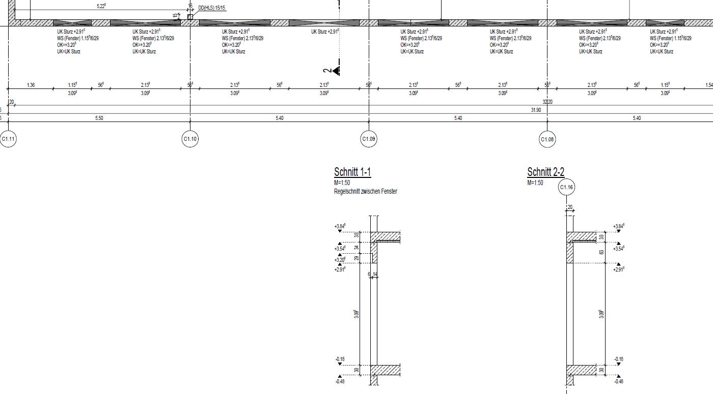

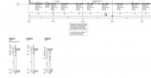

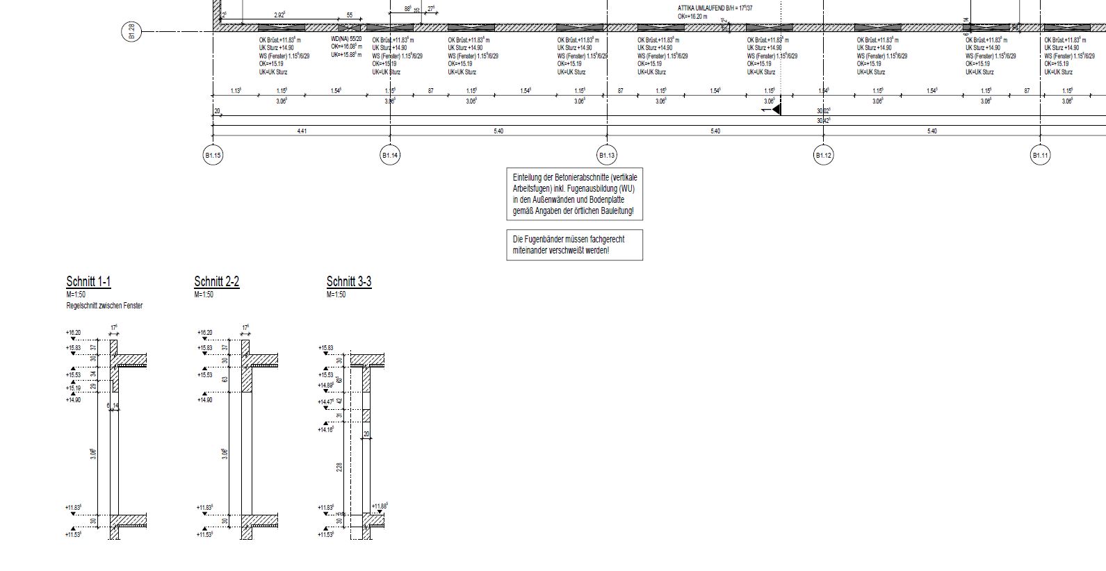

    Hallo, ich habe folgende Frage:
    Ist es möglich folgende Bauteile als Stützen und Unterzüge, statt als Wand nach VOB abrechnen?
    1. In erstem Fall sollte das kein Problem sein? Bauteil ist 56 cm breit und 20 cm dick. Das klassifiziert VOB als Stütze und alles was oben kommt, sollte als Unterzug abgerechnet werden?
    2. In zweitem Fall, habe ich Bauteile die 87 cm breit sind und 20 cm dick. VOB nach ist das eine Wand. Aber mich interessiert, kann ich das, was oben kommt als Unterzug abrechnen? Z.B. Diese Bauteile bis Unterzug/Sturz Unterkant als Wand abrechnen und später als UZ/Balken?
    An Fotos habt ihr Grundriße und Schnitten für besseres Verständnis.
    Ich bedanke mich allen im Voraus!

    Doppelt abrechnen geht nicht. Ist ja auch kein Unterzug sondern ein Sturz.

    Vielen Dank für die Antwort. Wie ist das doppeltes Abrechnen, wenn ich diese Bauteile von 56cm als Stütze bis Sturz Unterkant abrechne? Ich habe Konstruktion nur gegliedert. P.S. Alle Öffnungen, die zwischen kommen, sind großer als 2.5m2.

    Warum machst Du kein gemeinsames Aufmaß mit dem Bauleiter, der weiß doch wie sich die Massen im LV zusammensetzen? Mach ich auch mit meinem Rohbauer, gibt’s zur Rechnung auch keine Diskussionen.

    Für mich ist das alles ne Wand mit Öffnungen.

    Weil Bauleiter in diesem Fall Auftraggeber ist und weil ich 30% größere Preise für Sturz- und Stützenschalung als Wandschalung habe. Meiner Meinung nach ist das gut Grund. Ich möchte andere Leute fragen, ob ich Möglichkeit habe, das so abzurechnen und mehr Geld für unsere Arbeit bekommen.

    Und dann streicht er Dir wieder alles aus der Rechnung raus, davon hast Du doch am Ende gar nichts.
