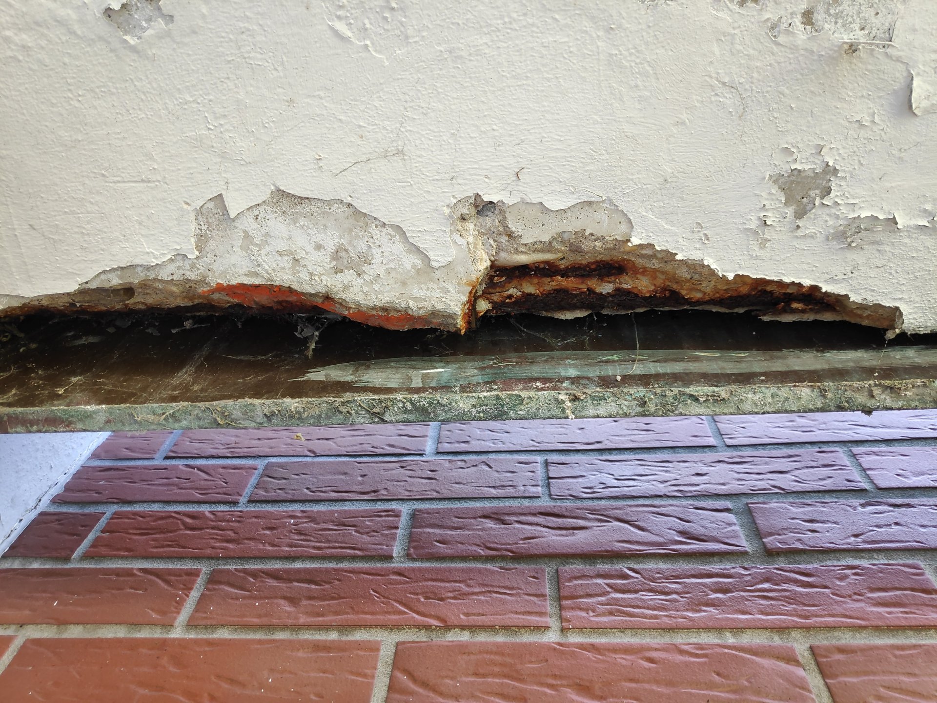

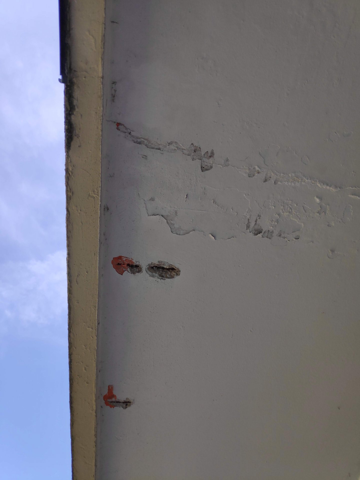

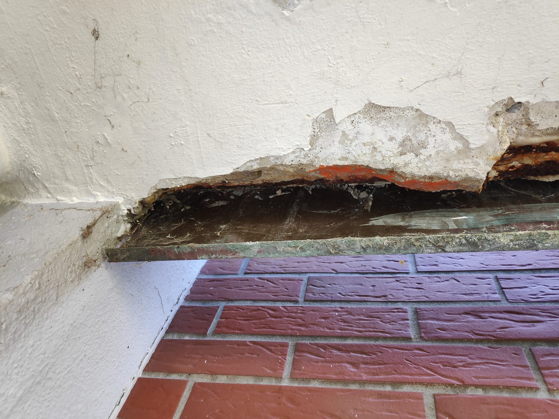

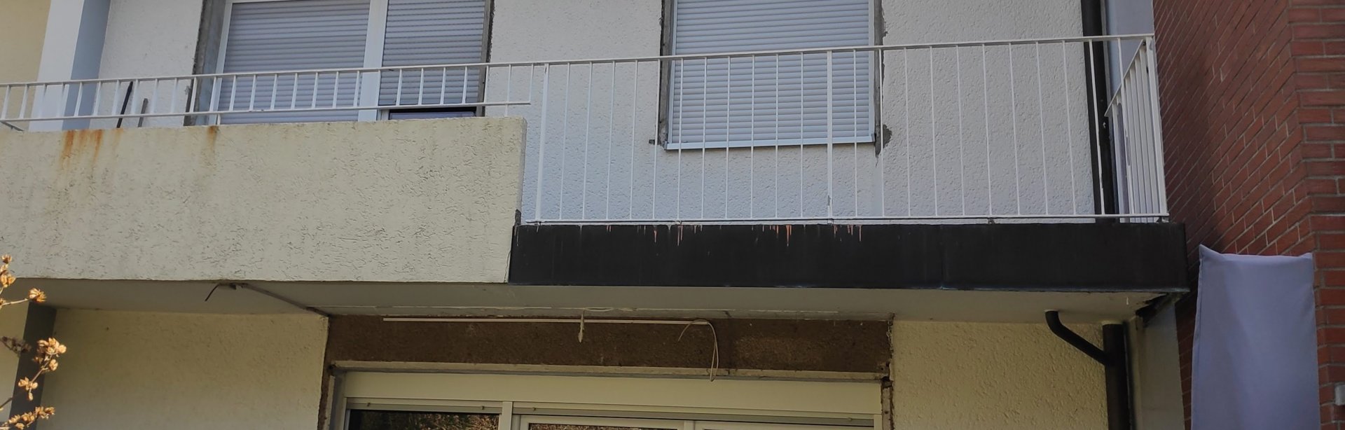

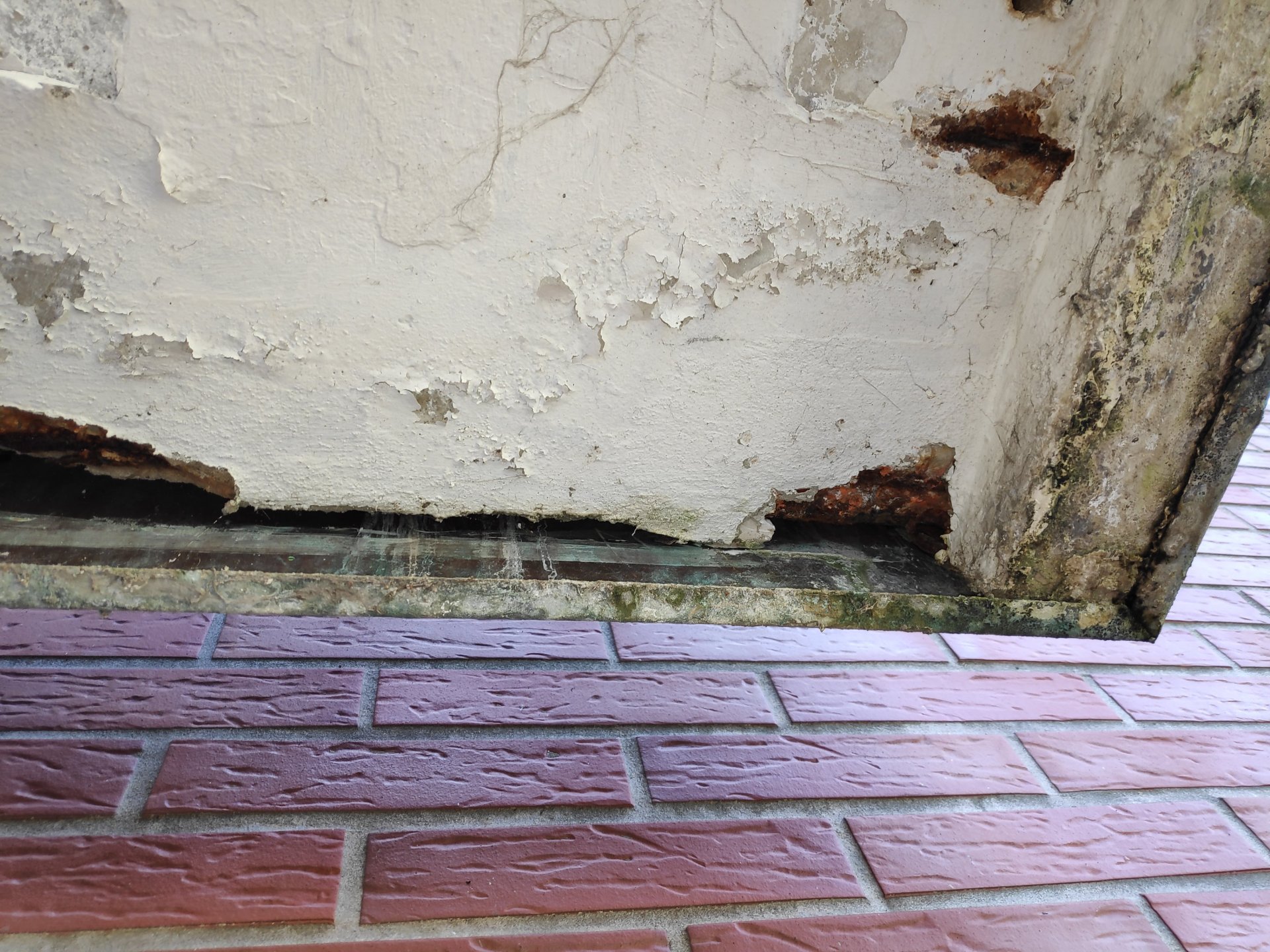

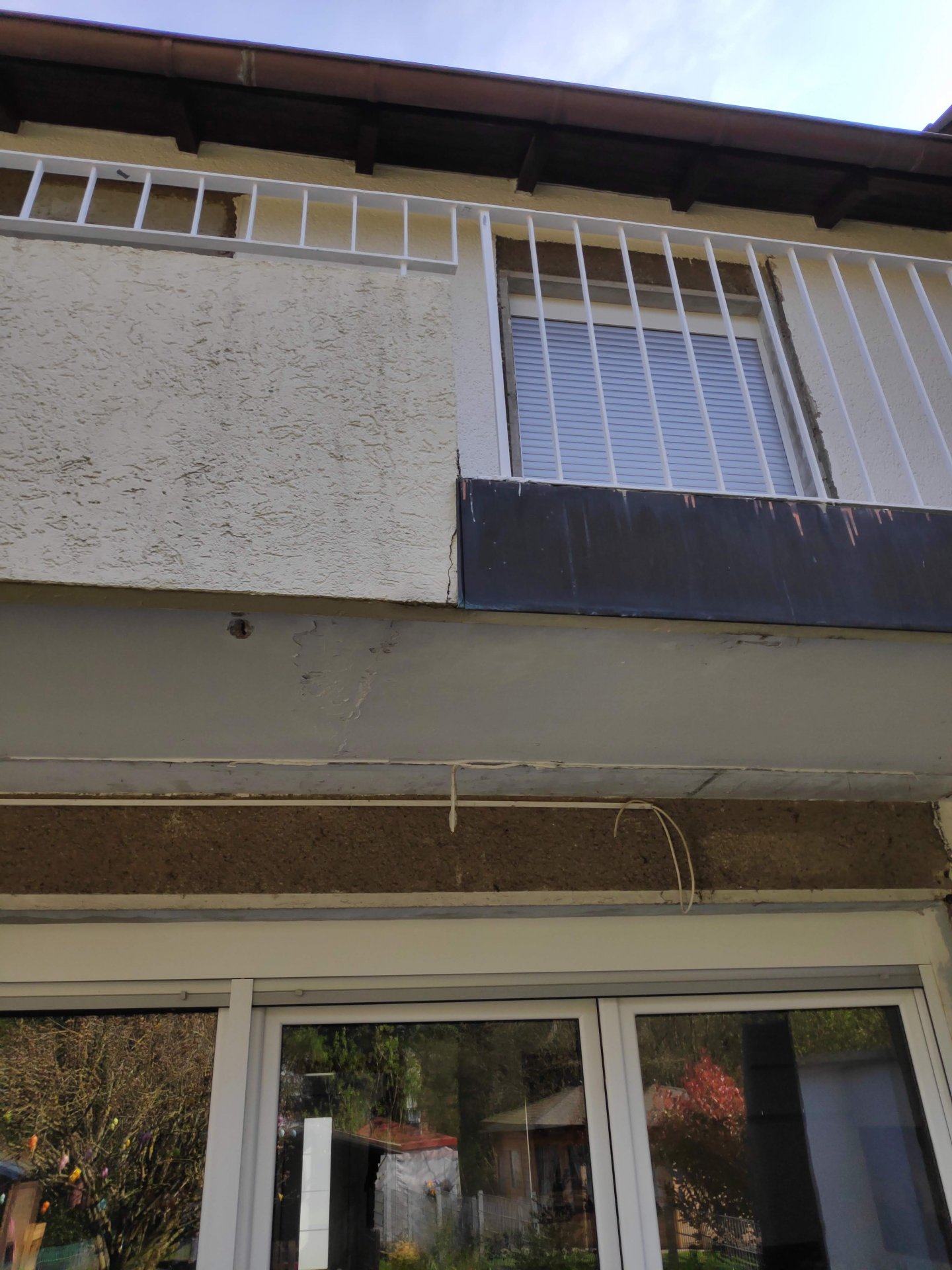

    Der Balkon an dem Haus das ich gekauft habe ist marode
    bevor ich die stahl Bewährung gesehen habe, wollte ich ihn eigentlich sanieren lassen (Neuer Estrich + Abdichtung). Allerdings habe ich das Gefühl, das kosten nutzen Faktor in keinem Verhältnis stehen, da der Balkon nur zum fensterputzen genutzt wird.
    Fakten Baujahr 64 Auskragende Betonplatte
    7m x 1,2m ca. 19cm dick
    Schäden die ich gesehen/ gefunden habe
    Bewährung Unterseite nur einige mm Überdeckung mit Beton
    Seitlich komplette Bewährung zu sehen starker Rost
    Riss in der Mitte des Balkons
    Estrich teilweise feucht.
    Keine dämmung zur zeit auch nicht in planung.
    Meine Frage
    Wenn ich den Balkon absägen lasse was muss dann noch an der Fassade gemacht werden um diese wieder dicht zu bekommen? Gibt es etwas auf das ich achten muss? Statik?

    Die Regenfallrohr auf jeden Fall.
    Ansonsten, Überkopfarbeiten mit Stahlbetonteilen sind nicht der Beste Kandidat für DIY.
    Zumindest mal 2-3 Angebote von Fachfirmen einholen, ist vielleicht eine bessere Option. Das wird eine Mordsaktion.
    Wenn du Glück hast und nett fragst, erklären die Firmen ihre Vorgehensweise ja auch ein bisschen ;)
    Im Prinzip erstmal alles sichern, vor allem den Boden der Terasse darunter, das Fenster usw.
    Dann Geländer demontieren, Balkon von unten fachgerecht abstützen.
    So ganz grob, Balkon Stück für Stück entfernen, Anschlussbewehrung des Balkon ein paar cm in der Wand abschneiden,
    danach ausbessern/verputzen.
    PS. Bei dem Rost kann man sich ganz schön täuschen. Fachbetrieb holen und beurteilen lassen.
    Kann "KO" sein, kann aber auch sein, dass nur ein paar mm der Oberfläche vergammelt ist und tragwerkstechnisch kein Problem mit ordentlich
    reinigen/entrosten und Neuaufbau.
    Wenn der Balkon natürlich sowieso nicht mehr notwendig ist keine sinnvolle Option.
    Absturzsicherung ist dann oben natürlich nachzurüsten, Brüstungshöhe usw.
    Sowie ggf. Verschattung und Regenschutz für die Terrasse unten.

    Selbst will ich da keinen Abriss machen. Das ist Aufgabe einer Fachfirma Anfrage läuft.
    Ich wollte nur wissen was zu beachten ist.
  4. Alex88
    6.755
    3.695
    wenn das eine Doppelhaushälfte ist, was ich vermute, musst du klären, ob du den so ohne weiteres wegreißen darfst
  5. #5 wegdamit, 10.04.2019
    wegdamit
    wegdamit
    10.04.2019
    12
    Reicht die Erlaubnis vom Eigentümer oder bedarf es da etwas anderes?

    Bundesland? Vermutlich verfahrensfrei, also Statiker usw. brauchst du _formell_ vermutlich nicht, aber bei DHH sollte man zumindest prüfen. Falls der Balkon aus einem Teil gegossen ist wäre dann an der Schnittstelle zu prüfen ob die Anbindung ans Haus von der Bewehrung noch gegeben ist.

    Ich gehe davon aus dass der Balkon aus einem Stück inklusive Nachbarhaus ist. Du meinst vermutlich die Anbindung zum Nachbarhaus?
    Bundesland NRW
  8. #8 simon84, 10.04.2019
    23.497
    7.038
    Ja genau, meine die Anbindung vom Nachbarhaus. Die muss ja weiterhin ungestört bleiben bzw. ersetzte werden.
    Ich denke wenn du Eigentümer schreibst meinst du deinen Nachbarn richtig ?
    Von deiner eigenen DHH bist du selbst der Eigentümer ? (Oder Mieter? )

    Das soll sich doch erst einmal ein Statiker anschauen, so schlecht scheint der Balkon nicht zu sein das ein Abbruch nötig wäre
