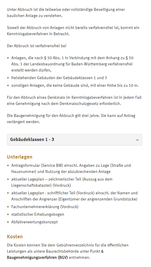

    Hallo Team-Bauexpertenforum,
    Ich habe die Frage, ob bei Abriss einer Doppelhaushälfte (Baden-Württemberg, Baujahr 1930) vor Baugenehmigung ein Antrag gestellt werden muss? Ist die Baugenehmigung ausreichend? Ein Architekt fordert die Antragstellung einer Abrissgenehmigung, eine Baugenehmigung steht aber derzeit noch in Bearbeitung. Andere wiederum sagen, diese würde nicht benötigt werden. Ich frage parallel beim Baurechtsamt an, die aber "immer überlastet sind".
    Hat jemand Erfahrung hier?

    Guckst Du Gesetz oder Internet bei Land/Stadt:

    Ich interpretiere das Zitat meines Vorredners als "nicht verfahrensfrei, da einseitig angebaut = nicht frei stehend) und gebe beim Baujahr 1930 auch zu bedenken, daß mit sehr hoher Wahrscheinlichkeit mit einer "Kommunwand" zu rechnen ist - also daß die siamesischen Zwillinge an der Mittelwand zusammengewachsen sind. Die Sicherung und ggf. der Nachweis der Standfestigkeit der verbleibenden Hälfte trifft Dich ohnehin. Das kann ibs. wegen Streifenfundamenten noch heiter werden. Belese Dich mit dem Stichwort "Unterfangung" und im orangen Forum "Goalkeeperthread", "Ohnekellerer"/"Mitkellerer".

    Nordanney- Danke, das hatte ich im Internet schon gefunden, so wie ich es verstehe, bezieht sich das nicht auf den Abriss einer Doppelhaushälfte, oder doch?
    11ant - Danke für deine Antwort.
    "Danhaus" habe ich als Mitgliedsname gewählt.. Aber, es stimmt wir bauen ein Fertighaus. Wir dachten an einen Bausachverständigen, der unseren Bau begleitet. Kanal und Unterfangung, diese Thema beschäftigen uns aktuell mehr. Wir holen uns Angebote von Abrissunternehmen ein Wir haben noch keine Baugenehmigung, der Vermesser war ein 2.Mal da, jetzt sind die Unterlagen wieder beim Fertighausanbieter, sobald fertiggestellt, reichen wir die Unterlagen ein. Da wir in BW leben, Stuttgart um genau zu sein, muss hier jetzt alles über einen digitalen Bauantrag eingereicht werden.
    Das Bauamt hat mir wie folgt geantwortet auf die Frage nach Antrag für Abriss:
    "grundsätzlich ist für den Abriss eines Wohngebäudes ein Antrag auf Abbruch im Kenntnisgabeverfahren durchzuführen.
    Für den Neubau eines Gebäudes ist ebenfalls grundsätzlich ein Bauantrag einzureichen.
    Informationen zum digitalen Bauantrag finden Sie auf unserer Homepage"
    Ich dachte: Baugenehmigung Doppelhaushälfte vorhanden, Nutzung geklärt, Abrissantrag entfällt hiermit. Mit den Paragraphen komme ich "noch" nicht zurecht. Ich komme gerne noch einmal auf dich zu. Nächste Woche weiß ich dann schon mehr.

    Nach meiner Lesart des von @nordanney zitierten Auszuges scheidet das Kenntnisgabeverfahren hier aus, weil ein einseitig angebautes Haus schon die Privilegierung freistehender Gebäude nicht beanspruchen kann. Ich sehe Dich hier um einen Standfestigkeitsnachweis der verbleibenden Hälfte nicht herumkommen, und auf ein Beweissicherungsverfahren darfst Du Dich auch einstellen. Du bist hier - gewollt oder nicht - "die Hüterin Deines Bruders". Was ich wohlgemerkt wegen der zu vermutenden Kommunwand in verschärftem Maße befürchte.

    Die Privilegierung des freistehenden EFH besteht aber darin, dass es verfahrensfrei abgebrochen werden darf, das Gleiche gilt für Anlagen, die verfahrensfrei errichtet werden dürfen, und für Anlagen unter 10 m Höhe, die keine Gebäude sind. Für alle anderen baulichen Anlagen kommt das Kenntnisgabeverfahren in Betracht.
    Also:
    Abbruch Doppelhaushälfte ist nicht verfahrensfrei, Kenntnisgabeverfahren ist möglich. Ansonsten teile ich deine Bedenken.

    ---> Der Abbruch ist im Rahmen des Kenntnisgabeverfahrens gem. § 51 Abs. 3 Landesbauordnung BW zu beantragen.
    Das Abfallverwertungskonzept nach § 3 Abs. 4 LKreiWiG stellt mir wohl das Abrissunternehmen zur Verfügung?
    ---> Korrekt.
