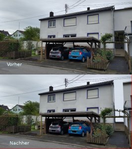

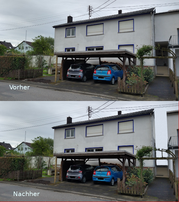

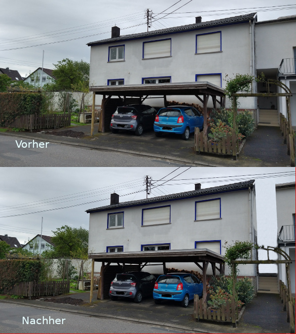

    Hallo.
    Ich überlege eine Verbindung zu dem Nachbarhaus abzureißen.
    Es handelt sich um ein ehemalige Bad/WC nun Abstellräume.
    Diese Verbundug wurde wohl irgendwann nachträglich dazwischengabaut, da die Wand dazwischen ca 50 cm breit ist. Der Nachbar findet die Idee auch gut.
    - Die Decke ist aus Stahlbeton und ca. 15 cm dick, 7 Meter lang und 1,2 Meter breit.
    - Der Boden ca 20 cm dick und auch aus Stahlbeton.
    - Die beiden Wände vorne und hinten sind 2 Meter hoch und 1,2 Meter breit.
    - Die beiden Wände im EG und hinten sind 2 Meter hoch und 1,2 Meter breit.
    Wie soll ich da am besten vorgehen und wen damit beauftragen?
    Und mit welchen Gesamtkosten muss ich da rechen?
    Ich habe schon einige Firmen, die auf das Schneiden von Stahlbeton spezialisiert sind deswegen angeschrieben,
    aber die meißten haben gar nicht geantwortet. Einer ist vorbeigekommen, hat sich die Sache angeschaut und lange darüber geredet, wie er das alles machen würde. Dann fuhr er weg ind hat sich nie wieder gemeldet.
    Hilfe!
