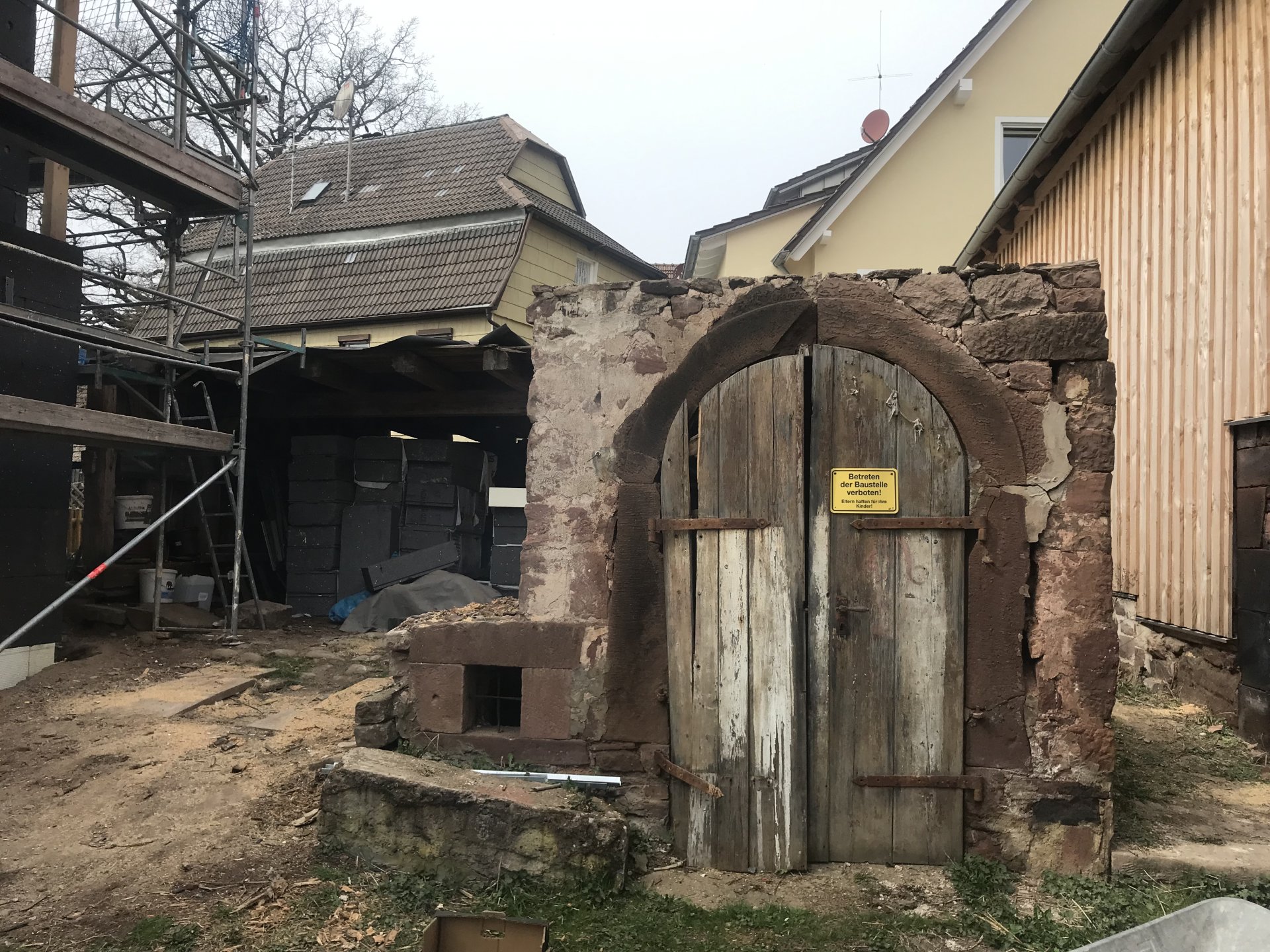

    Hallo, wir haben eine Scheune abreisen müssen da sie einsturzgefährdet war. Jetzt ist nur noch der darunter liegende Gewölbekeller aus Sandstein übrig, der ebenfalls einsturzgefährdet ist. Da die Scheune zwischen zwei Häuser stand, soll der frei gewordene Platz erstmal frei bleiben und begrünt werden. Frage ist nun, ob die Sandsteine erst raus müssen, oder ob man den Keller zum Einsturz bringen kann, die Steine dann verdichten und den Rest mit Erde auffüllen darf. Es gibt doch sicher gesetzliche Regelungen wo man das nachlesen kann - über nen Tipp wäre ich dankbar. Auf dem Foto sieht man den Kellereingang. Links dahinter befindet sich der ca. 6x4 m grosser Gewölbekeller.

    Vielleicht nimmt ja auch jemand die Steine und gibt mir Erde dafür…

    Wenn Du die Felsteine ordentlich birgst, könnten sich sogar Abnehmer finden, die etwas dafür zahlen.

    Zum vergraben sind Sandsteine behauen zu schade.

    Fotos machen aus verschiedenen Ansichten. Skizze mit Maßen dazu.
    Bei kleinanzeigen unter verschiedenen Themen / Schlagworten einstellen. Möglichst schnell, da Wochenende.
    Wir haben Dachziegel im Reichsformat, Vollziegel, Feldbrenner so annonciert und es wurde Alles abgeholt......
    Einige sind über 100 km dafür angereist.....

    Auch wenn die Steine Natursteine sind, wäre es formal Bauschutt, den Du da vergraben würdest..
    Darüber hinaus bekommst Du die Hohlräume zwischen den Steinen nicht sauber verfüllt erst Recht nicht verdichtet, Du hättest eine Fläche die über Jahre immer wieder nachsackt und nicht wirklich nutzbar wäre.
    Lass Dir den Keller von einem Unternehmer mit dem Bagger einreissen und den Schutt ausheben. Dann die guten Steine aussortieren und palettieren, den Restschutt über Container entsorgen. Es gibt tatsächlich einen gewissen Markt für antike Baustoffe für Gartenbau, Deko und Restaurationen und andere Liebhabereien.
