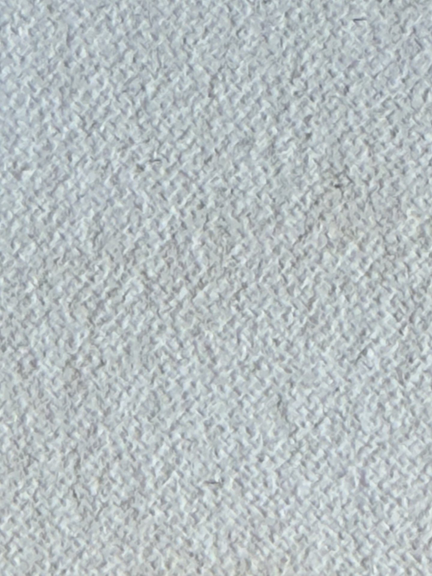

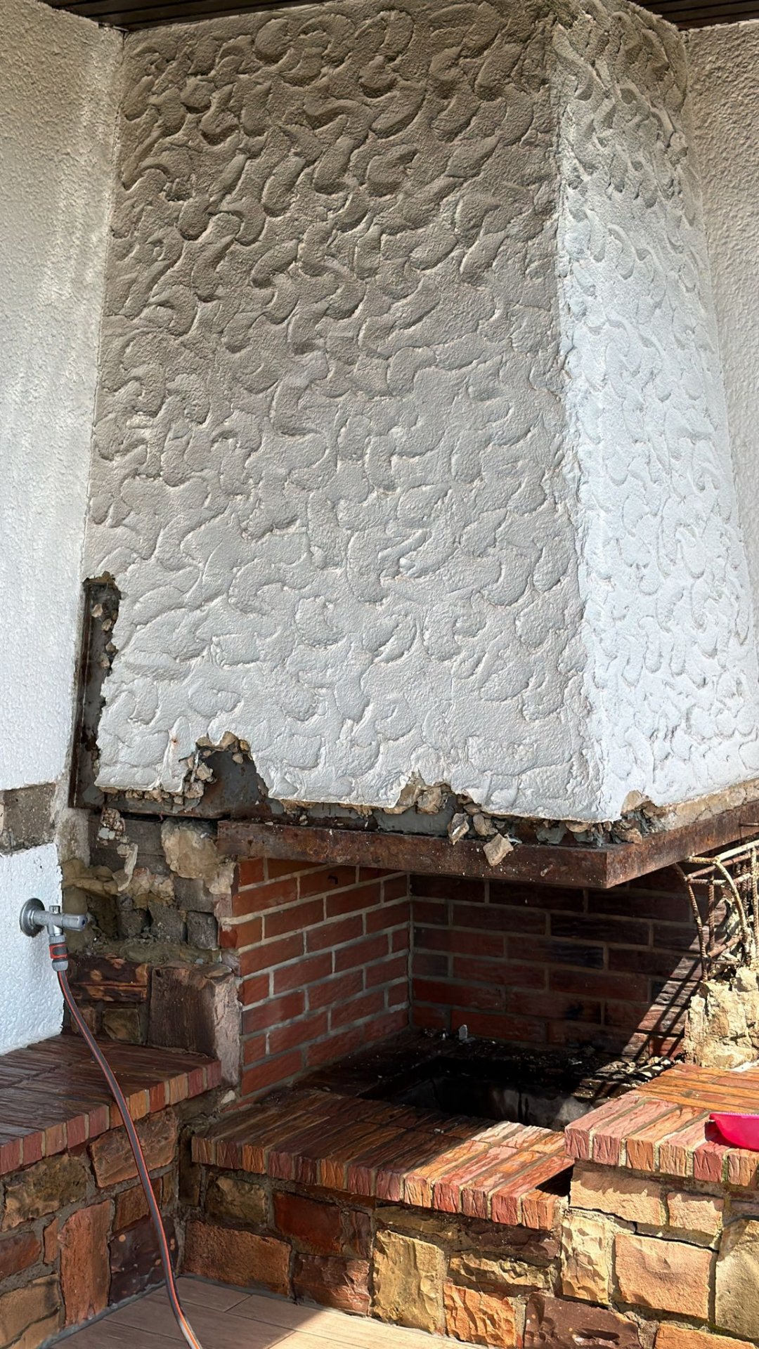

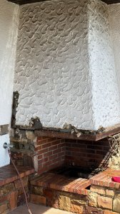

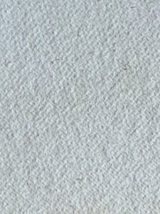

    da wir auf Balkon mehr Platz wollten, wollten wir einen Kamin abreißen der in den 80er erbaut wurde.

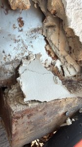

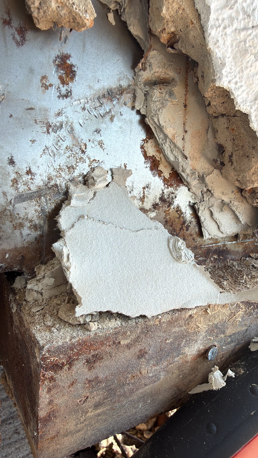

    Pläne dazu gibt es nicht. Jedenfalls fing ich an den Putz oben zu entfernen und darunter ist zwischen Umrandungsblech und Putz mit streckmetall eine Art Pappe. Ich weiß Asbest kann man nicht sehen. Aber meint ihr es könnte Asbestpappe sein? Oder gab es in dieser Zeit noch andere Hitzeschutzmaterialien?
    wenn man es nass macht löst es es in tausen Teile auf. Habe alles mit Wasser abgespritzt, als ich es gemerkt habe.
    wir würdest ihr vorgehen?

    Und jetzt sind die Fasern im ganzen Garten verteilt?

    Es scheint ja Eigentum zu sein, noch dazu ein Haus mit Garten ?!
    Ich denke mal, dass wird kein Zuckerschlecken mit dem Abriss und würde den Aufwand mit der Notwendigkeit abwägen und letztendlich sein lassen.
