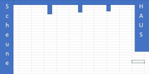

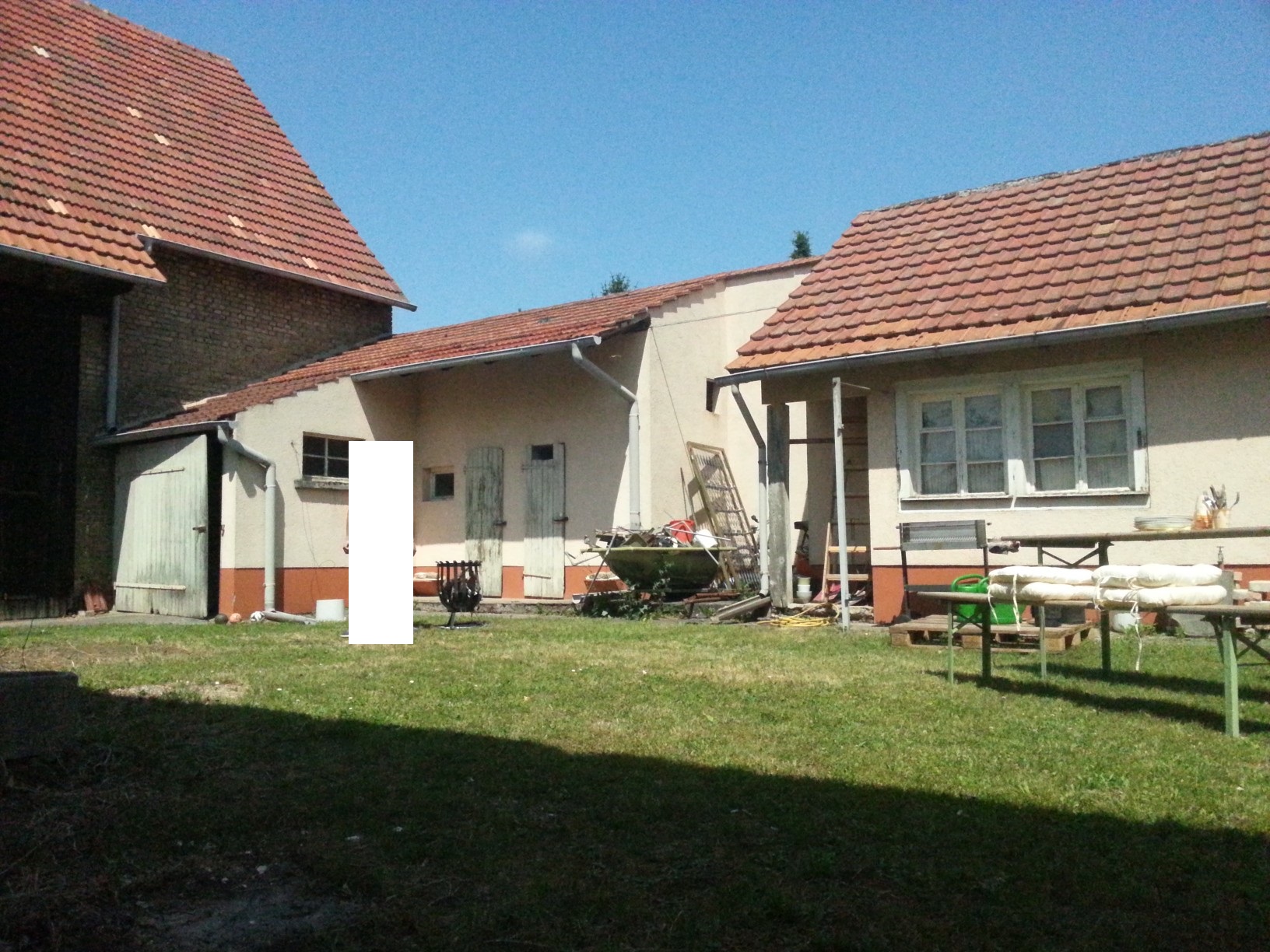

    Wir haben auf unseren Grundstück einen alten Schweine Stall/Schuppen und wollten diesen Zurückbauen. Ich wollte da eventuell noch einen Statiker dazu befragen, da ich gerne die eine Wand stehen lassen würde, da soll später mal eine Überdachung für eine Terrasse hin.
    Wie sieht es aus....

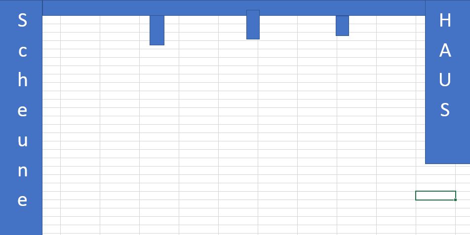

    Zwischen Scheune und Haus ist eine ~7,5-8m lange, 4m Hohe Ziegelmauer, wo sich die Ställe befinden. Die Wände der Ställe sind ebenfalls gemauert.

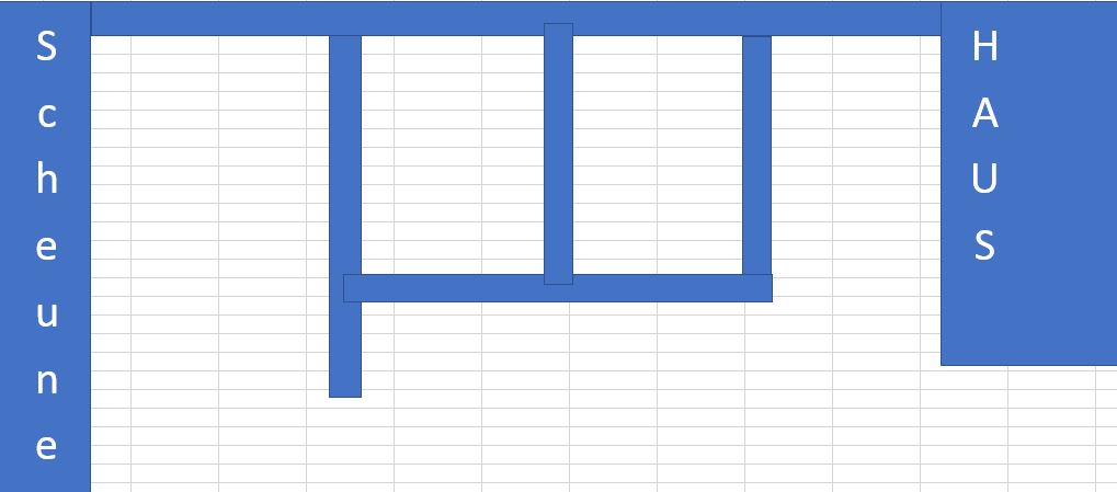

    Unser Plan war es das Dach von den ganzen Bau runter zu nehmen und die Mauer auf ~3m abzutragen und dann wieder einen Querriegel draufzusetzen, welcher in der Scheune und im Haus verankert wird.
    Danach würden die Wände der Ställe dran kommen. Diese wollte ich nicht komplett rausnehmen, sondern noch jeweils ~50cm zur Aussteifung stehen lassen (sind nur 2,5m hoch). Der Abstand der Mauern wäre ~2m + ~1,5m + ~1,5m + ~2m)
    Mein Ihr das kann man so machen? Gebt ihr den eine Chance, dass es sich lohnt nen Statiker aufzusuchen?

    Spaß beiseite... ich tippe mal auf Streifenfundamente. Nur der Boden vond en Ställen wurde nachträglich mit Beton ausgegossen (10-20cm)....weswegen ich nicht mal schnell eine "Probegrabung" machen kann.
    Ich hätte die Mauer bis Oberkante Einstieg (rechts über der Badewanne :) ) abgetragen. Das wären ~3m Resthöhe.
    Hier mal ein Bildschen.
