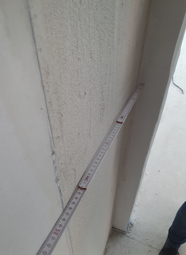

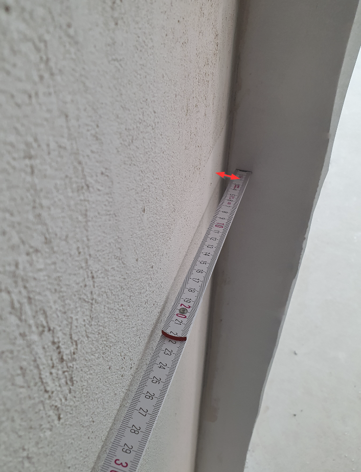

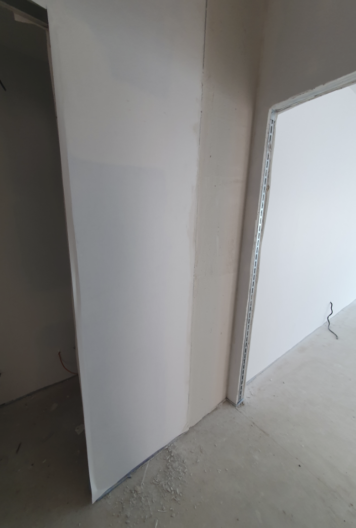

    unsere Eigentumswohnung in einem Mehrparteienhaus befindet sich im Bau durch einen Bauträger. Generell sind wir mit dem Bauträger, Bauleiter und den Arbeiten, die wir bisher gesehen haben, zufrieden gewesen. Jedoch haben wir bei der letzten Begehung festgestellt, dass eine Metallständerwand nicht sauber an eine Massivwand anschließt. Möglich wäre es auch, dass die Metallständerwand und die Massivwand einen Winkel ungleich 180° zueinander haben. Das habe ich aber nicht genauer herausfinden können. Der resultierende optische Effekt ist der, dass die Metallständerwand in ihrer Verlängerung auf die Massivwand bis zur angrenzenden Tür circa 7 mm weiter in den Flur hinein ragt als die Massivwand.
    Glücklicherweise grenzt die Massivwand an eine Wand mit Tür. Daher nimmt man die schiefe Wand nicht auf eine so große Distanz wahr. Wenn man das Übel aber einmal gesehen hat, bleibt zu befürchten, dass man es vorerst immer sehen wird. ;)
    upload_2022-7-10_15-34-35.png upload_2022-7-10_15-35-43.png upload_2022-7-10_15-36-45.png upload_2022-7-10_15-37-40.png
    Wie auf den Bildern zu sehen, scheint man aktuell zu versuchen das ganze mit einer Schiene und Putzarbeiten anzugleichen. Die Putzarbeiten sind derzeit so ausgeführt, dass die Kante von der Trockenbauwand nun fließend auf die Massivwand übergeht. Jedoch sieht man beim Entlangschauen an der Wand trotzdem, dass diese einfach nicht gerade verläuft, sondern eben "fließt".

  2. Alex88
    6.670
    3.627
    Das ist ein Mangel, das kann man besser machen
    Mängelanzeige schreiben und auf Änderung bestehen

  4. #4 trockener Bauer, 11.07.2022
    trockener Bauer
    trockener Bauer
    06.09.2019
    568
    299
    Sachsen
    Alex hat grundsätzlich recht.
    Aber sind denn die Putzarbeiten schon fertig?
    Ich könnte mir vorstellen, dass da nochmal Armierung über die ganze Wand geputzt wird (was bei solchen GKP-zu-Massiv-Übergängen auch sinnvoll sein kann). Und damit könnte man die 7mm evtl. auch egalisieren.
