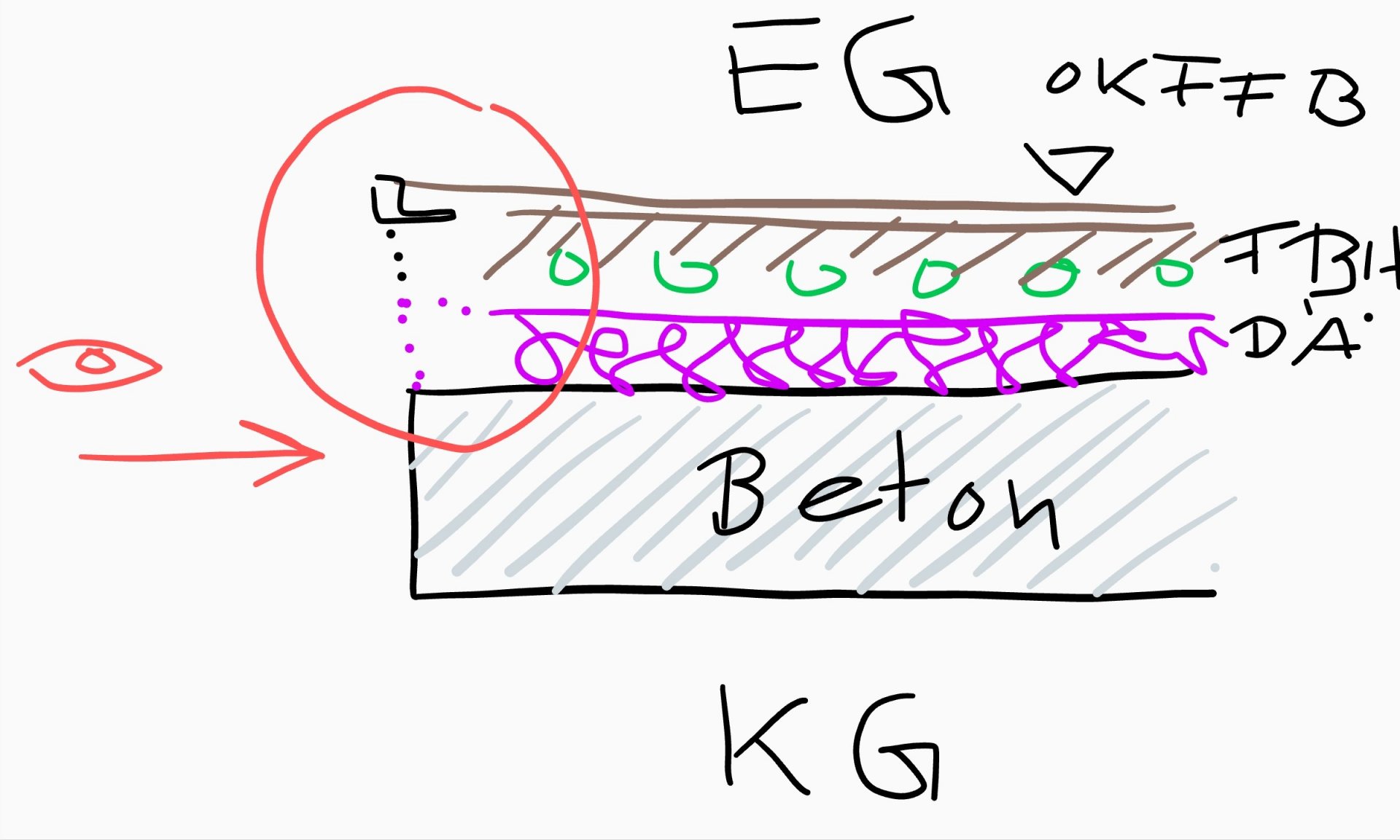

    Hallo, wir wollen in unserem Haus im Treppenhaus Dämmung und Fußbodenheizung verlegen, sodass Estrich gegossen werden kann. Der Flur ist etwa 1,4m breit und 4m lang. Links vom Flur den 4m entlang ist das Treppenloch. Uns ist nicht ganz klar, wie die Ausführung des Abschluss für die Dämmung, FBH, Estrich und Fließen Belag richtig ausgeführt wird. Eine grobe Skizze ist beigefügt.
    Das Auge soll symbolisieren, dass dies eine Sichtkante ist. Vielen Dank für die Hilfe.

    Auf die Rohdecke einen Abschlusswinkel festdübeln.

    Die Betondeckenkante wird ja vermutlich irgendwie "kaschiert", oder soll die so bleiben wie im Rohbau?

    Das kam bei mir ganz spät an - zu solchen Details hat sich unser Archi dann nicht runter gelassen :D.
    Hatte auch einen Winkel gesetzt und später stirnseitig an die Rohdecke eine dünne Wedi-Platte geklebt. Diese dan Fein verputzt und oben zum Belag ein Abschlussprofil drüber. Und -zack - sah es sauber aus.

    Man macht das oft im gleichen Material wie die Treppenwange, wobei das dann idR derjenige bringt der die Treppe macht. Man muss nur bisschen aufpassen, bei manchen Konstruktionen empfiehlt es sich das vor dem Estrich zu machen, bzw. zumindest entsprechende Haltewinkel anzubringen.
    Hier mal Bsp.:
    https://www.pinterest.de/pin/495466396493636175/

    Ist natürlich super, wenn man eine Betontreppe hat :)
    Ist die Frage, was der TE hat...
