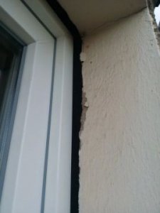

    Wir haben in unser EFH Fenster eingebaut und außen Kompriband verwendet. Der Anschlag ist nicht gleichmäßig. Wir wollen uns nun an die Fassade machen und da möchte ich den Abschluss einigermaßen ordentlich hinbekommen. Wenn das Kompriband rundherum 5mm sichtbar bleibt ist das kein Problem. Es soll eben nur nicht so ausgefranst aussehen. Gibt es da Abdeckleisten, die ich anbringen kann? Überstreichen oder mit Silikon überarbeiten ist sicher nicht zielführend, da es diffusionsoffen bleiben soll.
    Ich hab das P720 von Otto gefunden. Kann man das da aufbringen? Oder mit Putz anputzen?

    Putz in der Fenster- Laibung vollständig entfernen und erneuern .
    Darunter leidet die Optik der neuen Fenster am wenigsten .

    Das wäre sicher eine Möglichkeit, ist mir aber zu aufwendig. Gibt es noch andere Ideen?

    Sicher !
    Die alten Fenster etwas "zärtlicher " ausgebaut ( Ausbrüche Putz ? ) und die Kompri-Dichtung etwas mehr zusammengedrückt ,indem man das Fenster weiter in Richtung Fassade ausrichtet .
    Und dann mit geeignetem Bautoleranz-Mittel die Fuge versiegelt , was in diesem Fall passt..
    Von mir aus von Otto oder wie das Kind auch immer heißt...
