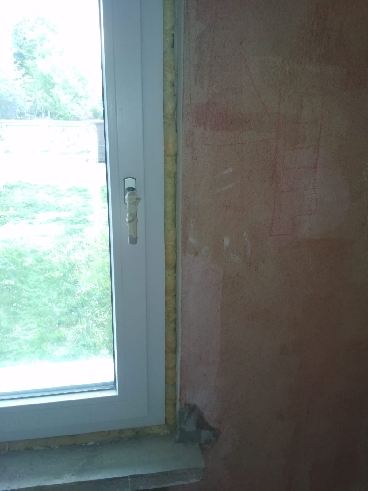

    Ich hänge ein Bild an, in dem der Spalt zu sehen ist. Die Fenster sind bereits dicht. Es soll also nur ein optisch ansprechendes Ergebnis erzielt werden.

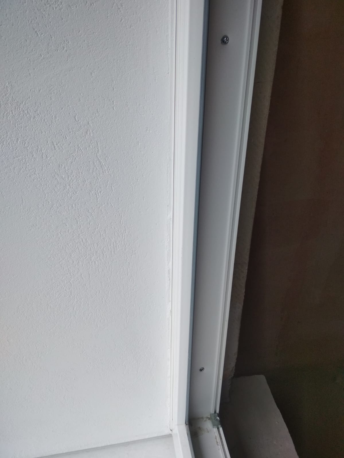

    Danke für den Hinweis. Nur zur Info falls dies eine Rolle spielt: Von außen wurde das Haus komplett neu gedämmt. Auf dem angehängten Bild ist das Fenster von außen zu sehen. Ist mit Dampfdichtheit also gemeint, dass vom Innenraum keine Raumluft in die Fuge geraten kann? Muss der Fugenraum also dampfdiffusionsoffen gestaltet werden? Reicht es nicht aus, wenn der Fugenraum einfach abgedichtet wird? Dann kommt von außen und vom Innenraum ja keine Luft hinein. Ich bin für jede Anmerkung dankbar!

    Offen ist es so durch die Au-Leisten, aber innen ist ja nix bzw. nur Bauschaum, also kein Triplexband oder sowas...

    Da gehört ein Klebeband über den Bauschau vom Fenster bis auf den Putz.
    Dann kannst Du das überputzen oder Gipskarton oder Leisen, das ist dann egal.
    Man sieht aber gut auf dem Foto, dass das Fenster falsch ausgemessen wurde und darum zu klein ist.
    Typische Sanierung, der Putz hätte erstmal abgeschlagen werden müssen.
