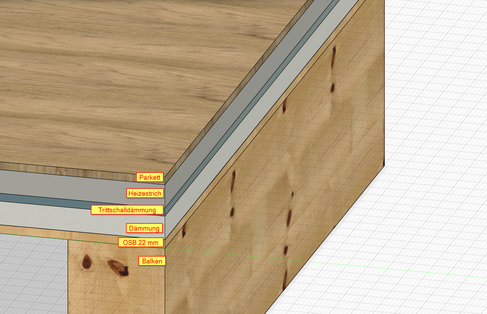

    Hallo zusammen!

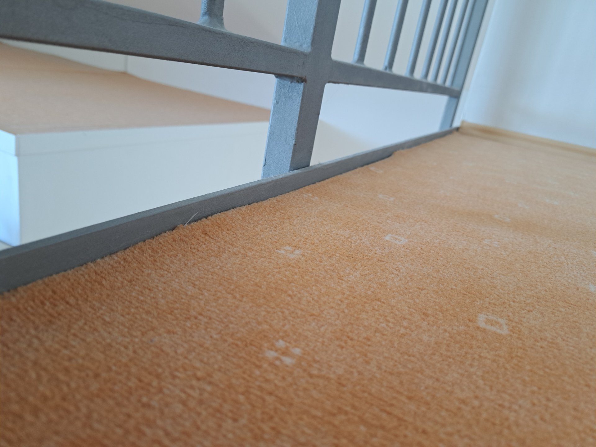

    Ich stehe gerade vor der Frage, wie ich einen Bodenabschluss an einer Galerie im Holzständerbau realisieren könnte. Ich bitte um Ideen und Vorschläge.
    Boden besteht aktuell aus 22 mm OSB. Darauf kommt ein 160 mm Bodenaufbau mit Heizestrich. Darauf dann Parkett.
    Ich möchte nun natürlich nicht, dass man später die Bodenschichten sieht, sondern lieber einen sauberen Abschluss hin zur Galerie.

    Kommt drauf an wie der Rest der Hütte aussieht. Ich würde mir wahrscheinlich einen Anthrazit lackierten Flachstahl mit Überstand nach oben mit schönen Senkkopfschrauben an den Balken schrauben.

    Hab ich auch schon überlegt. Oder gleich ein L-Profilstahl unter die Dämmung, sodass er gleich oben bündig abschliesst. ist mir aber fast zu heiss mit der Richtigen Höhe bei Fertigfussboden. Der Rest ist primär Weiß verputzt und Sichtholz.

    Entweder er bleibt sichtholz oder wird mit Lehmtrockenbau eingekleidet und weiß gestrichen.

    Kein Profilstahl, sonder Aluminium

    Dann zieh doch die Lehmplatte bis Oberkante Parkett

    Eine Möglichkeit wäre ein Aluminium L-Profil auf den Rohfussboden zu Schrauben. Das Profil in der Höhe 2 - 3 cm über Fertigfussboden. Hat den Vorteil, dass kleinere Gegenstände nicht so einfach hinunter fallen.
    Im Beispielfall wurde das Profil mit Eisenglimmerlack gestrichen (vorher mit spezieller Grundierung behandelt, sonst hält der Lack nicht).

    Habt ihr bei Stahl Bedenken wegen der Korrosion? Oder wieso gerade Aluminium?

    Wenn der Boden noch nicht existiert würde ich auch ein L-Profil wählen. Alu ist kantiger als Stahl. Geschmacksache.

    Ich glaub so wirds. Ich würde bis OK Estrich gehen und dann mit dem parkett inkl abschlussleiste auf die stirnseite der Lehmplatte. Oder?
