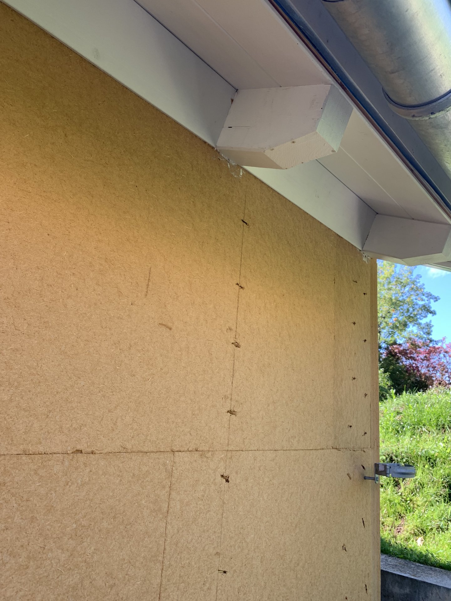

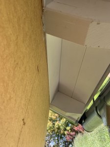

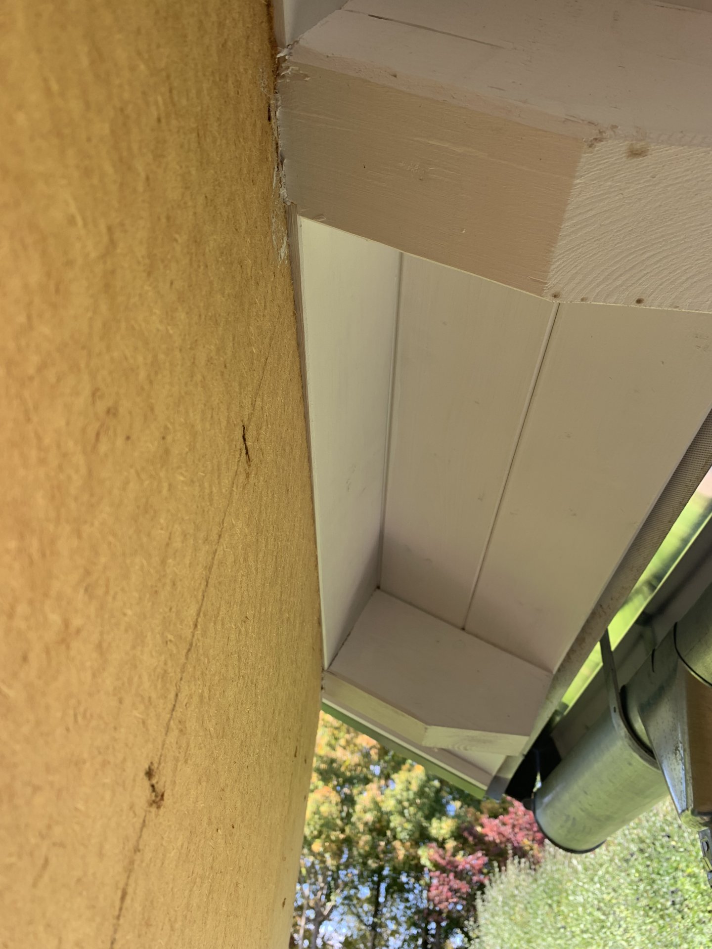

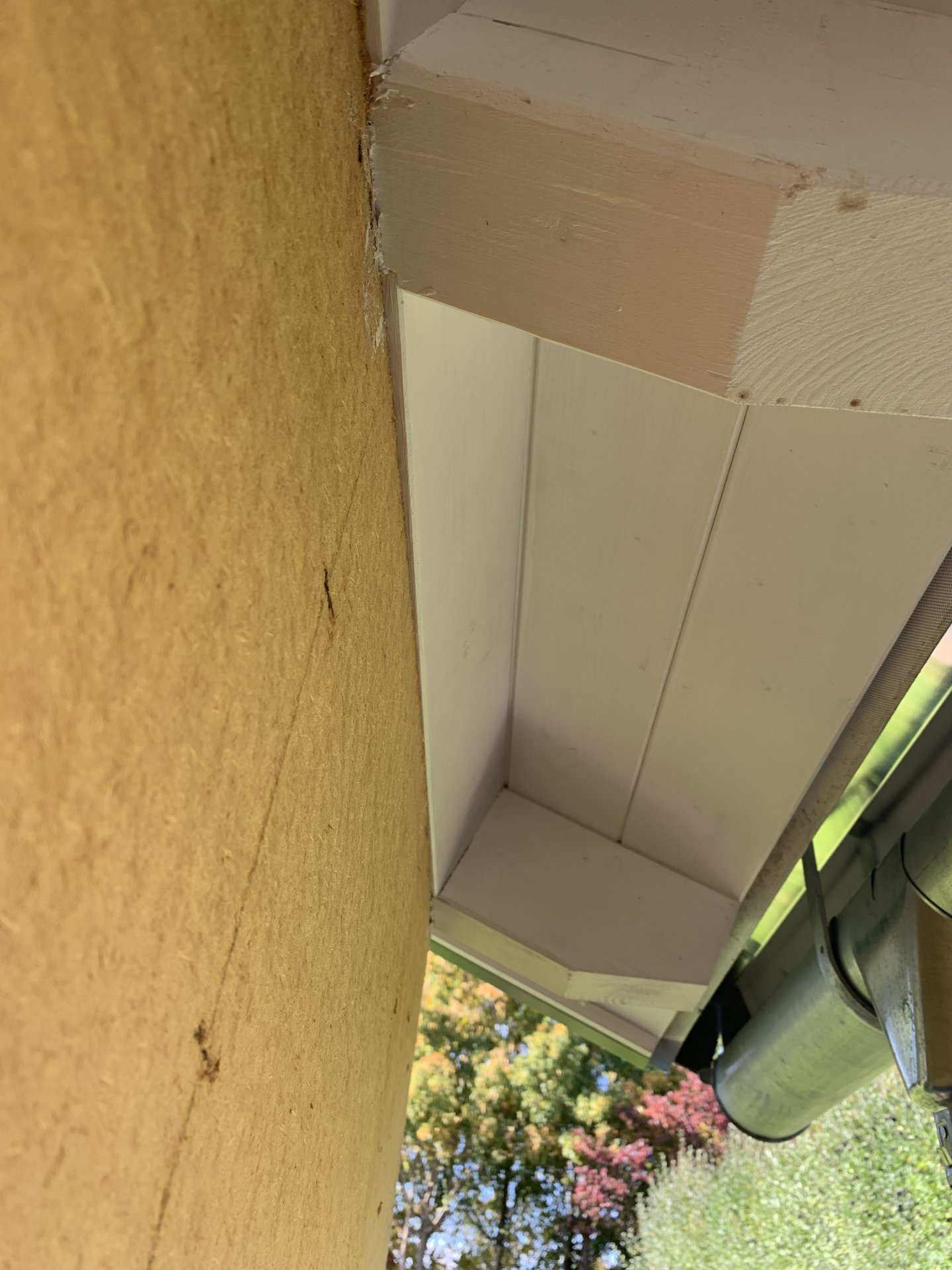

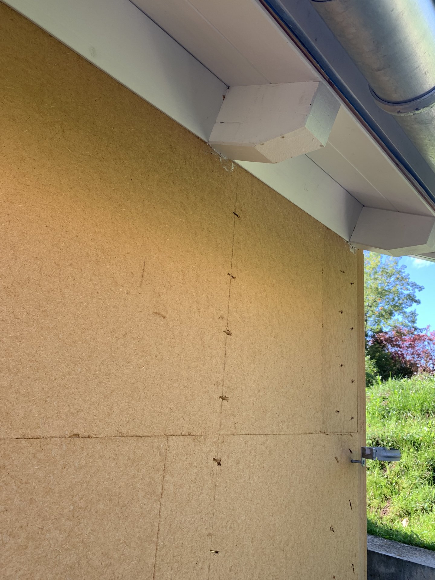

    Hallo zusammen!
    Ich bitte hier mal um einen Tipp zum Armierung bzw. dem Verputzen einer Außenwand. So richtig Ahnung habe ich vom Verputzen leider nicht...
    Es werden Garagenwände verputzt. Der Zimmermann hat die Verschlussbretter zwischen den Sparren fast bündig zu den Holzfaserplatten montiert. Jetzt kommt aber noch knapp ein Zentimeter Armierung und Oberputz drauf.
    Macht eine Leiste auf den Brettchen als Anputzleiste Sinn? Oder bis ran "schmieren" und schräg abziehen? Wie würde es der Experte lösen?
    Danke und Gruß Carcasse

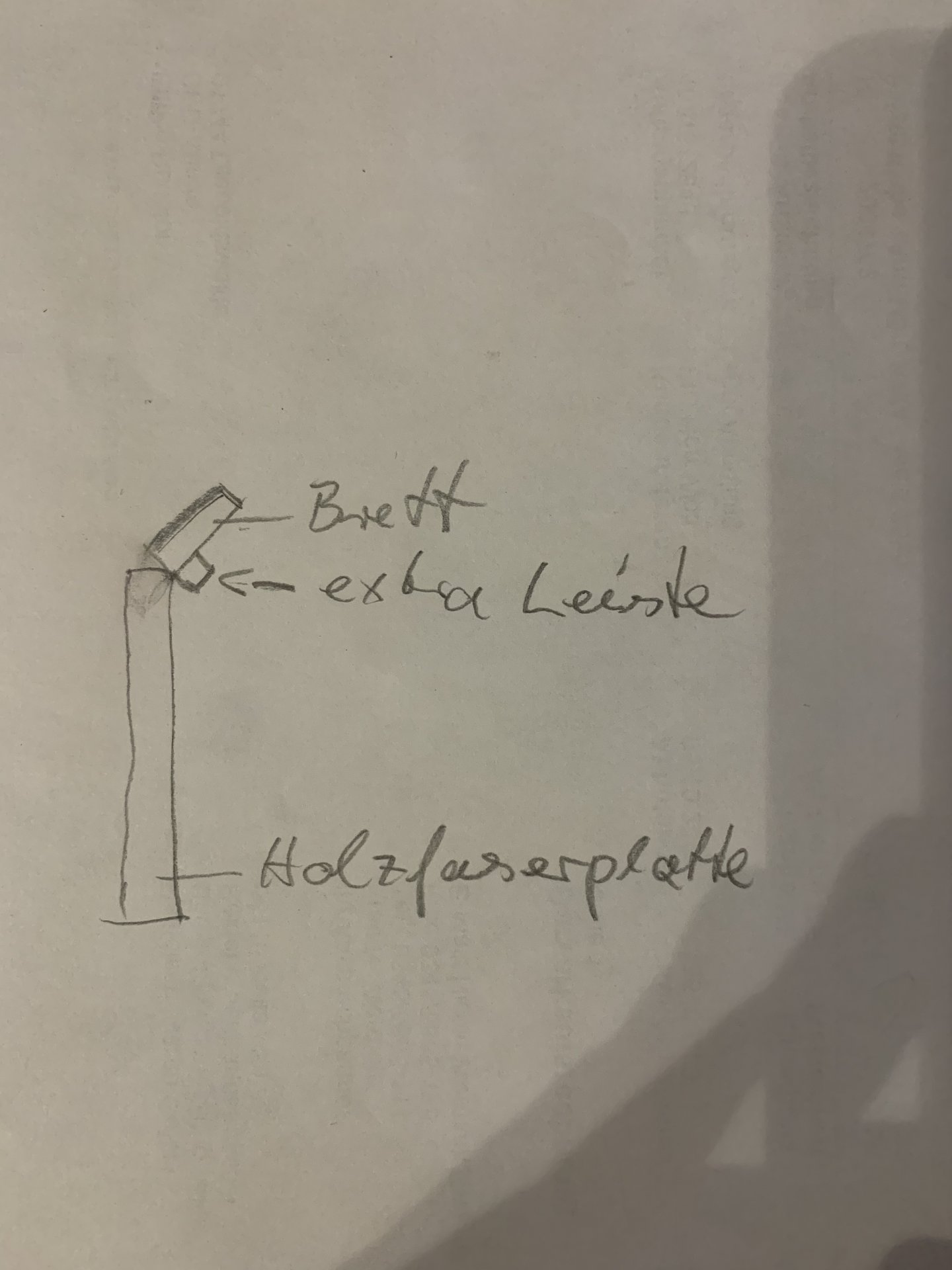

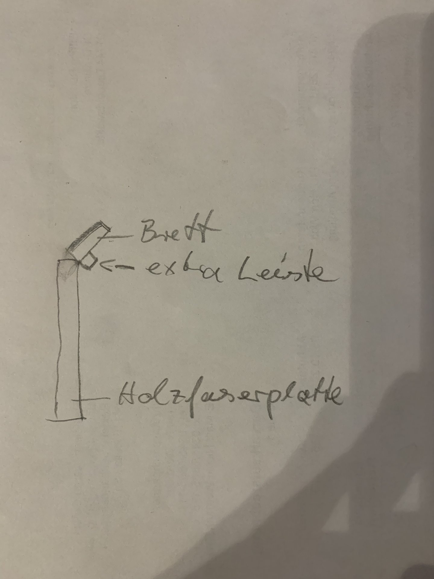

    Naja, ungefähr so ist mein Gedanke:
    Der Link geht bei mir leider ins Leere. ?
    Gruß Carcasse

    So wie Du das zeichnest musst da oben am Ende 2cm Putz drauf schmieren und "sauber" sieht das dann noch immer nicht aus...
    Hier nochmal Link:
    APU_Produktblatt_W44_web_DE.pdf

    Danke, das reicht mir als Denkanstoß.
