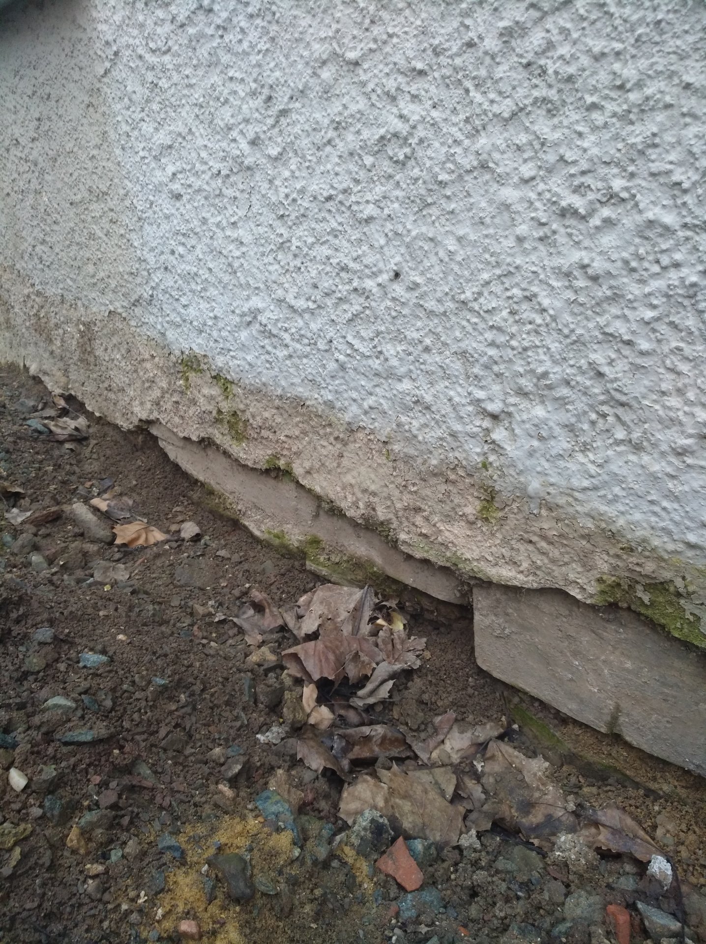

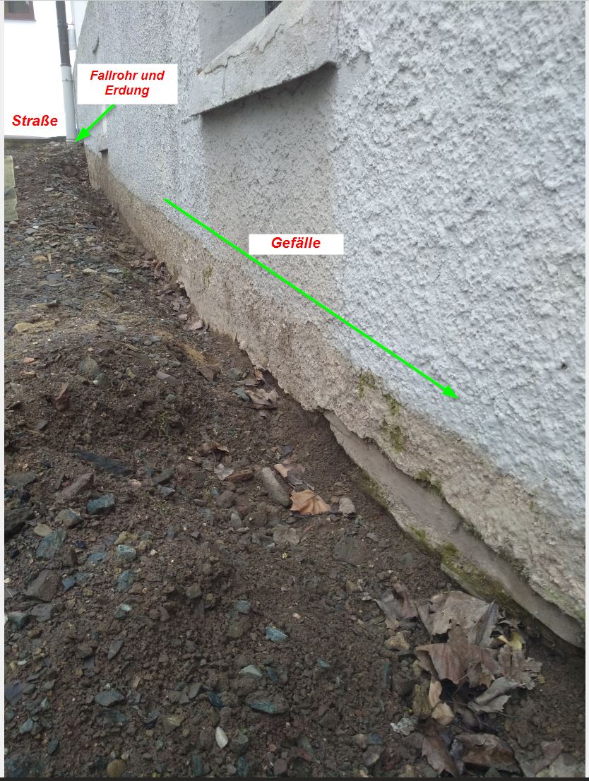

    ich habe eine Frage zum richtigen Anschluss zwischen einer zukünftigen Pflasterfläche und meiner Kelleraußenwand.
    Ein paar Infos vorab:
    -An einer Hausseite gibt es noch aus einer Schotter-/Erdfläche. Geschüttet nicht gewachsene Erde, da dort auch viel Bauschutt drunter ist.
    -Die Kelleraußenwand besteht aus Bruchsteinmauerwerk (Baujahr ca. 1930) und liegt teilweise komplett im Erdreich.
    -Das Gelände fällt von der Straßenseite nach hinten ab.
    -Oben am Gehweg kommt noch ein Fallrohr runter sowie die Erdung/Blitzschutzleitung aus der Kellerwand.
    -Der Sockel ist bis knapp unter die aktuelle Geländeoberkante verputzt. Ich hatte dazu einen kleinen Graben ausgehoben.
    -Innen ist der Keller – für das Baujahr – relativ „trocken“. Der Bruchstein ist innen mit Sanierputz versehen; abgesehen von etwas Salzausblühungen (Heizungskeller) gibt es keine relevanten Feuchteprobleme.
    Meine bisherigen Überlegungen, bevor ich mit dem Pflastern loslege:
    A) Entlang der Wand Tiefbordsteine setzen → sauberer Abschluss für das Pflaster.
    Den entstehenden Spalt zwischen Wand und Tiefbordstein eventuell mit einer Dichtschlämme abdichten.
    B) Anstelle von Bordsteinen den Bereich einschalen und mit WU-Beton einen kleinen Sockel/Trennstreifen herstellen.
    Da ich unbedingt vermeiden möchte, dass durch das Pflastern und die damit verbundene Versiegelung neue Feuchtigkeitsprobleme entstehen, ein paar Fragen:
    -Wie sollte ich den Abschluss zur Kellerwand, aus eurer Sicht, am sinnvollsten und dauerhaftesten herstellen?
    -Sollte man den Sockel vorher zusätzlich abdichten (Dichtschlämme, PMBC, etc.)?
    Die ganze Wand bis zum Fundament freizulegen und komplett abzudichten, macht aus meiner Sicht nicht viel Sinn. Kosten/ Nutzen stehen da, glaube ich, nicht im Verhältnis
