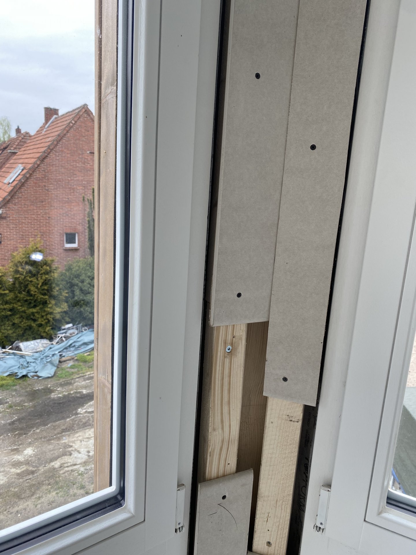

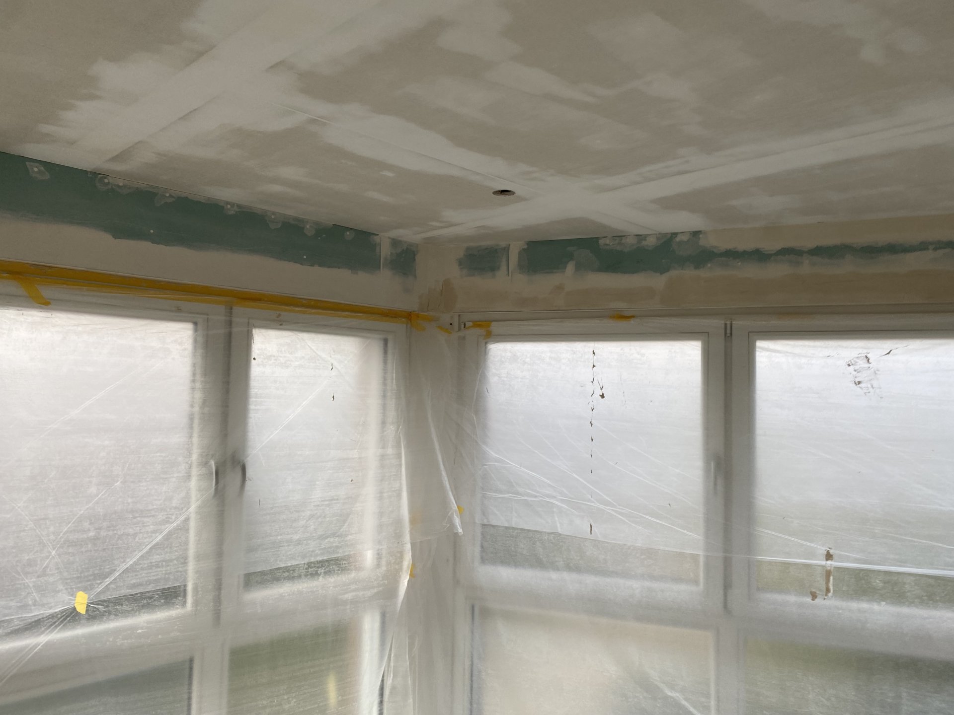

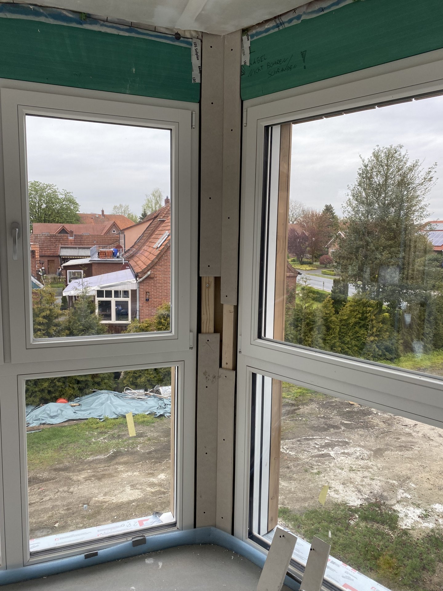

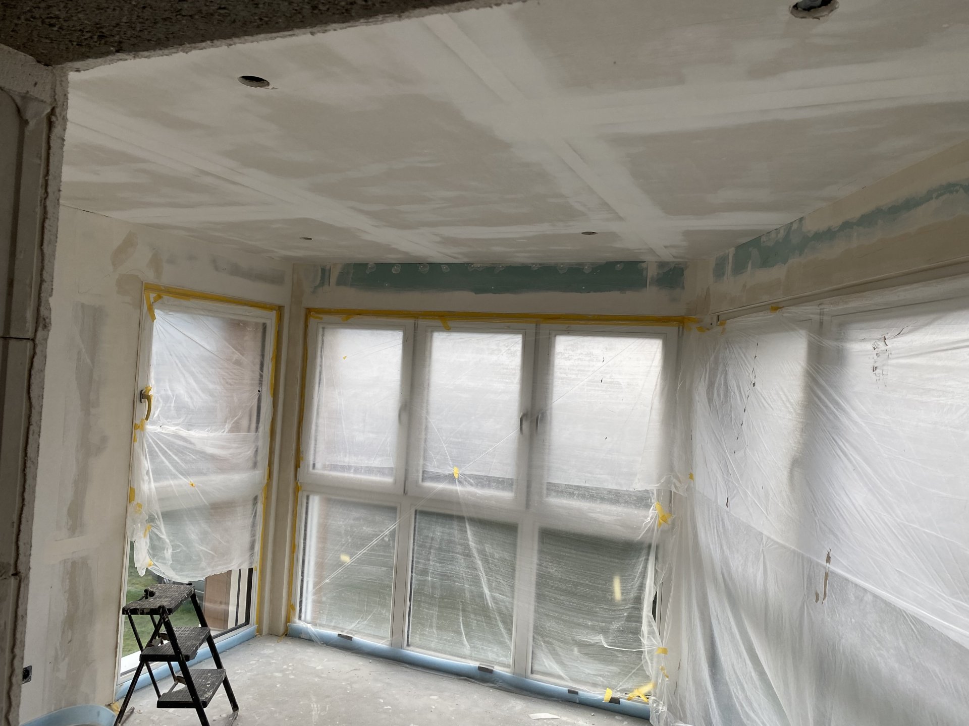

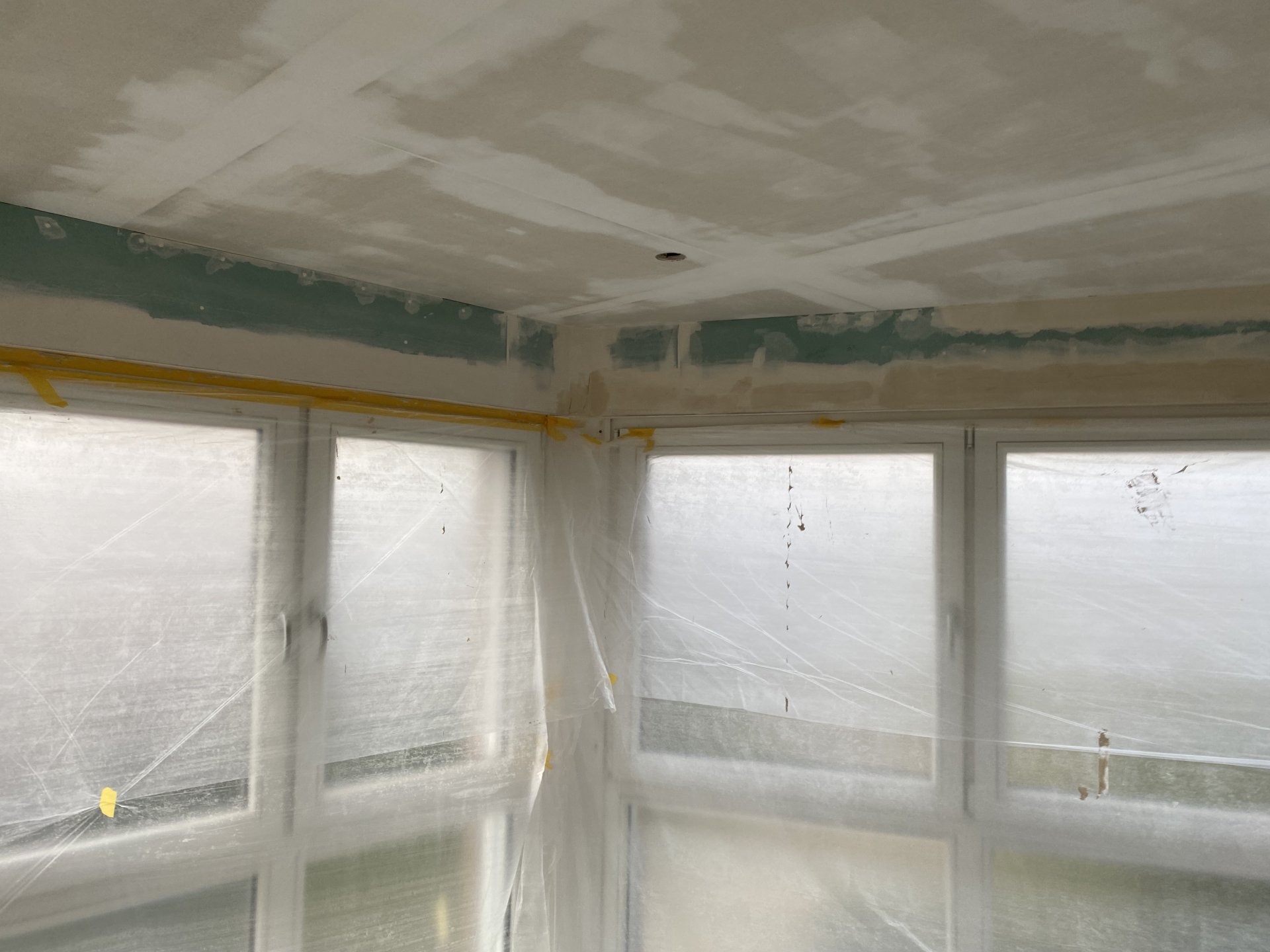

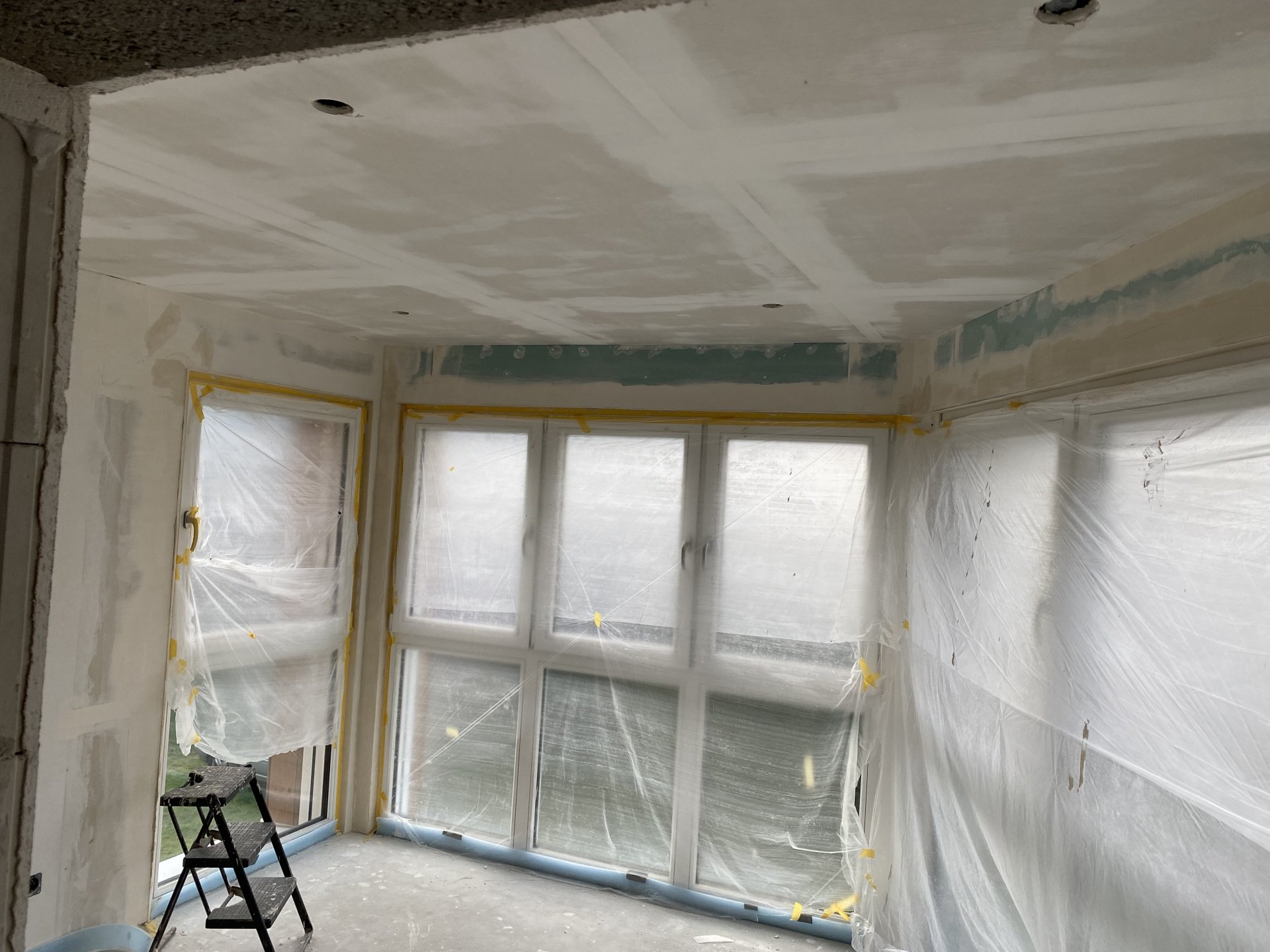

    Guten Abend,
    da wir aus mehreren Gründen unseren Trockenbauer weggeschickt haben, werden wir die restlichen Arbeiten jetzt in Eigenregie beenden. Wir haben bereits alles gespachtelt, jedoch hat uns der Trockenbauer in unserem Wintergarten eine knifflige Stelle hinterlassen, wo wir nicht weiterkommen.

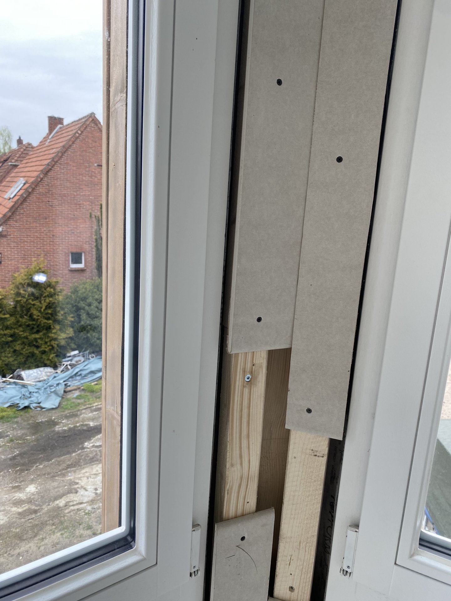

    Bilder anbei. Hat von euch jemand eine Idee wie man die einen ordentlichen Abschluss GKP an Fenster herstellen kann? Ein passendes Profil habe ich leider nicht gefunden bei uns im Baumarkt. Und im Internet bin ich mir auch nicht sicher die richtige Lösung gefunden zu haben. Ich habe mal 2 kleine Stücke GKP abgeschraubt, damit ihr auch die Unterkonstruktion sehen könnt, falls sich eine gänzlich andere Lösung anbieten sollte. IMG_9278.jpeg
    Vielen lieben Dank!

    Den Trockenbauer kenn ich auch.
    Ich würde da eine UK bauen mit der die komplette Schale etwas in den Raum reinrückt (also die ganze Ebene der Wand etwas in den Raum rein ziehen) und bei der es umlaufend um die Fenster dann Laibungen/Stürze mit 5-6cm gibt. Diese ganz schmalen Laibungen/Stürze (Plattendicke) finde ich fürchterlich. Evtl. reichen zwei Latten übereinander, müsste man mal kucken...
    Die Latte der UK am Fenster entlang sollte exakt ausgerichtet sein, dann kannst da die schmalen Streifen der Laibungen/Stürze direkt anschrauben.
    Bei den Fensteranschlüssen müsste man kucken, da sind schon jetzt sehr nur schmale Reststreifen seitlich und oberhalb der Fensterflügel, wenn man da den GK von vorne drauf setzt, dann gibt das so ganz kleine Reststreifen die ich persönlich nicht mag und ´man ist dann auch fast auf Null an den Bändern dran, was ich auch nicht leiden kann. Aber für diese Ausführung gäbe es sog. "Einfassprofile, selbstklebend" mit denen dann der Anschluß ans Fenster einigermaßen sauber gelöst ist.
    ZB sowas hier
    Einfassprofil für GKP selbstklebend 2,5 m kaufen bei OBI
    Man könnte auch mal nachsehen ob man die GK-Platte noch seitlich vom Fensterrahmen unterbringt, also seitlich press dran. An den Laibungen sollte das gehen, an den Stürzen sieht man es auf den Bildern schlecht.

    LM Blech abkanten lassen, beschichten und einkleben.

    GK Formteil machen lassen und das Problem ist gelöst

    Anputzleiste an das Fenster ankleben oder Rahmenverbreiterungen an den Blendrahmen Klipsen.
    Warum wurde die Folie an der Grünen GK-Platte angeklebt? Ist darunter ggf. eine Unterbrechung der Dampfdichtigkeit?

    Das ist keine grüne Platte sondern Raffstorekasten Danke für die Vorschläge. Werde mal versuchen etwas zu basteln

    Es sieht an der Unterkante aus wie die Variokante einer grünen… und auch sieht es sonderbar aus wie die Folie oben angeklebt ist. Ist über dem Ausrufezeichen der Knick richtig dicht?

    Die Folie ist die Dampfbremse für die Dämmung unter dem Dach. Ist alles dicht. Die Fenster sind nochmal zusätzlich abgedichtet bzw abgeklebt.

    Was mir schon mal auffällt: will man an die Fenster ranspachteln, gehört auf den Rahmen Trennfix.
    Und was ist das grüne an dem die Dampfbremse angeklebt wurde ? Gipskarton ?

    das grüne ist der Lamellen / Raffstorekasten. Kann verputzt/verspachtelt werden. Zugang zu den Lamellen nur von der Außenseite.

    Keine leichte Aufgabe.
    UK ist auch schwierig, vor allem in der Ecke.

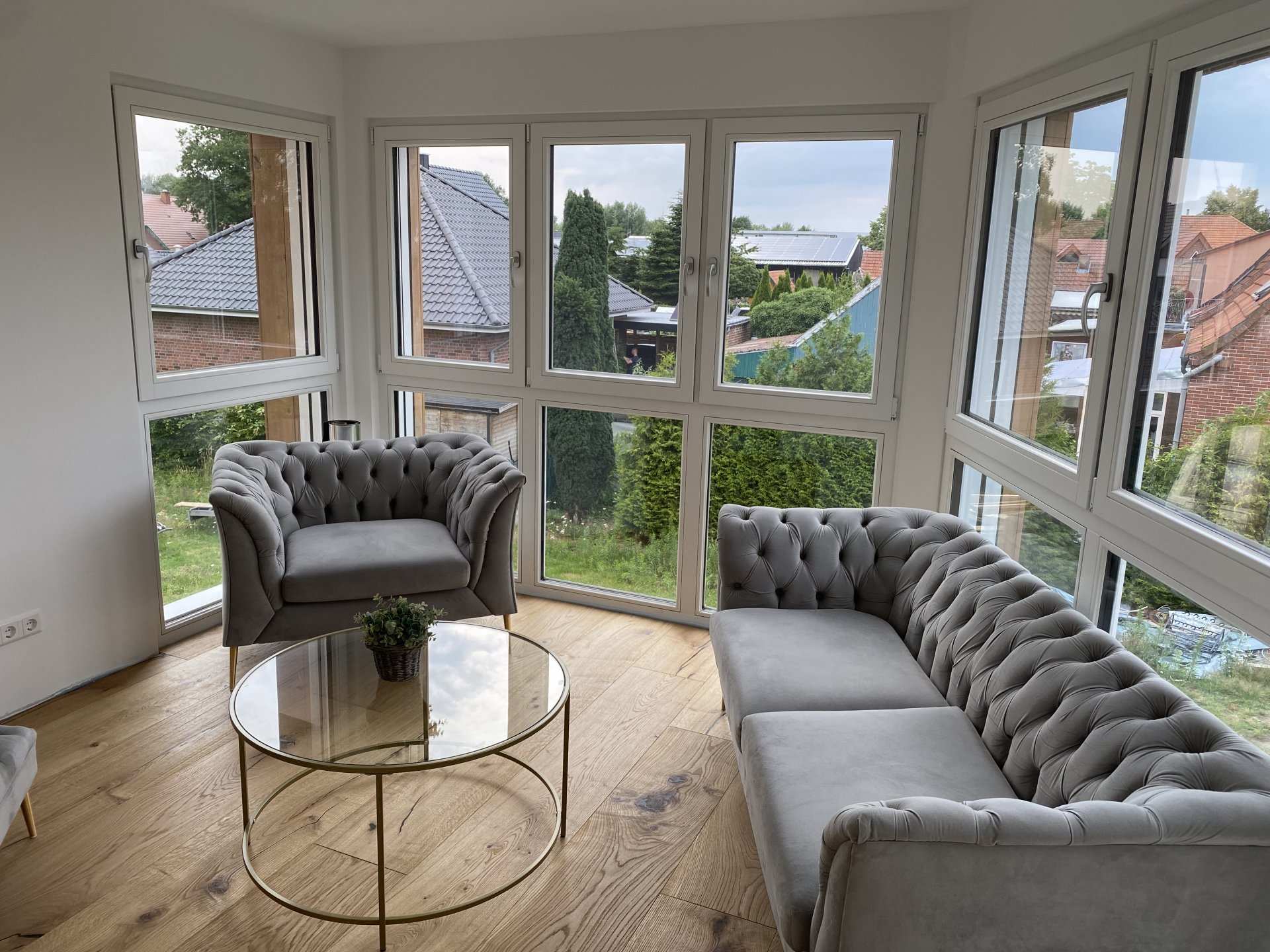

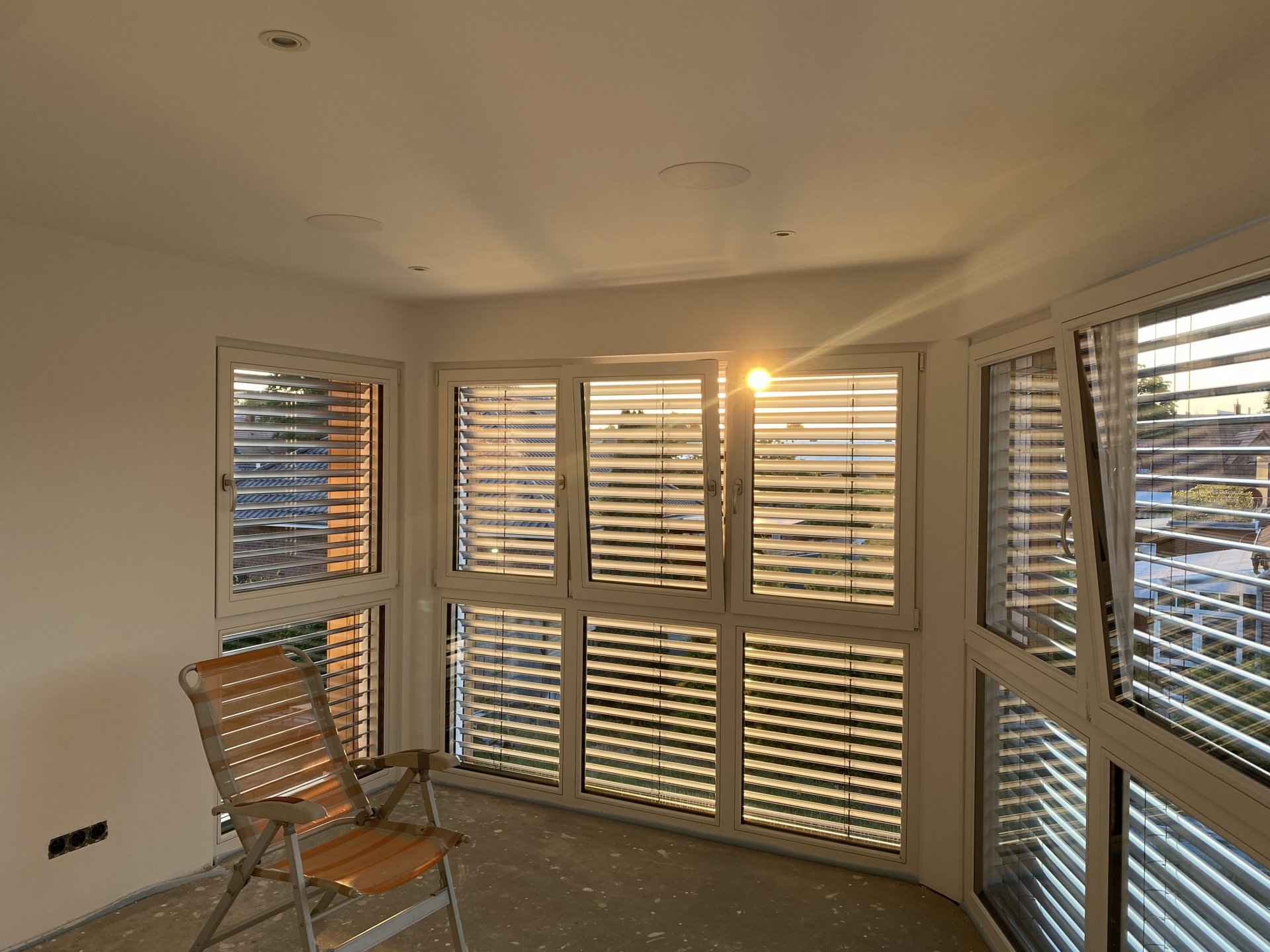

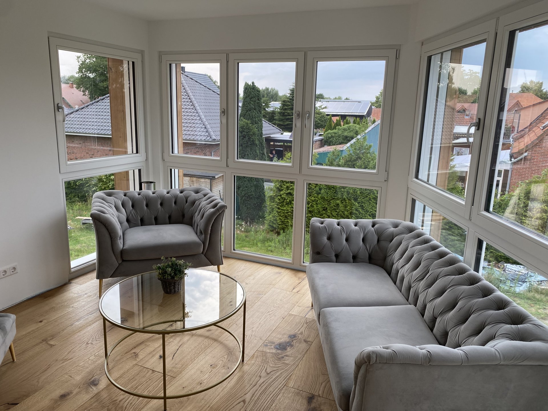

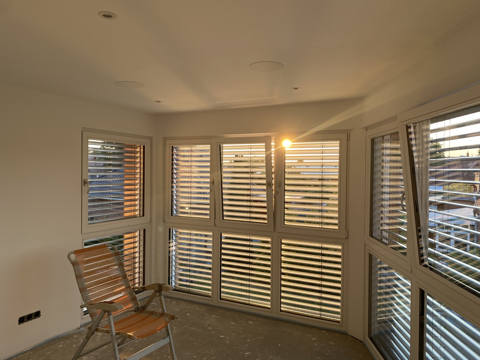

    Update: wir haben eine neue Unterkonstruktion gebaut.
    Alex88, Gast 85175, nordanney und einer weiteren Person gefällt das.
  14. Alex88
    6.743
    3.683
    sehr schön geworden :28::28::28:

    Sieht super aus. :28:
    Danke für die Bilder.
