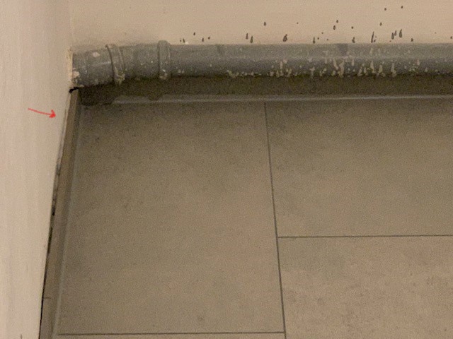

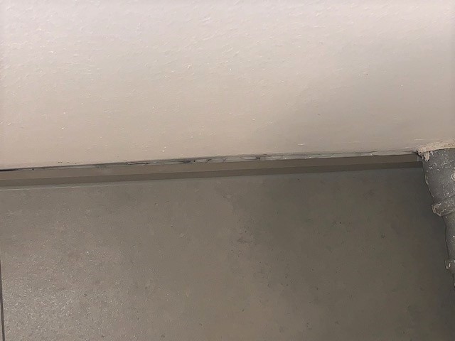

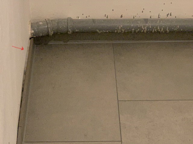

    Fachfrage für Fliesenexperten: B ei mir wurde neu gefließt und ich habe eine Frage zur Ausführung der Sockelleisten (siehe Foto). An einer Stelle ist ein ziemlicher Abstand zwischen Wand und Sockel, der Kleber ist noch sichtbar. Ist sowas noch fachgerecht? Wie bekommt man das so hin, dass es erträglich wird (wie dichtet man den Spalt fachgerecht ab)?
    Danke und Gruß

    Das sieht so aus als sei die Wand schief und krumm… Man könnte jetzt da ein Fass aufmachen und eine ganze Abhandlung über Ebenheitstoleranzen, die Pflicht Mängel im Vorgewerk anzuzeigen, etc… schreiben, was dich aber wohl keinen Schritt weiter bringt, weil Du da am Ende bei 2-3 Teilschuldigen rauskommst die alle mit dem Finger im Kreis herum auf den Nebenmann zeigen.
    Nimm ein ordentliches Klebeband, kleb die Fliese von oben her exakt ab, mach Acryl in den Spalt, lass es tagelang trocknen (es fällt beim Trocknen oft etwas in sich zusammen), mach dann nochmal Acryl rein, lass es wieder trocknen und streich dann mit der gleichen Wandfarbe die da verwendet wurde drüber… Oder mach ein Faß auf, musst selbst wissen…
    Btw. Wieso macht man eigentlich die Malerarbeiten neuerdings ständig vor den Fliesen? Damit der Maler diese (und andere) Schlitze und Fugen nicht zumachen muß und die ewig offen bleiben können? Damit man (siehe Bild), allen Verschmutzungen mit denen so ungefähr ab dem Estricheinbau noch rechnen muss hinterherrennen kann? Ich werd’s ja nie verstehen…

    Da hat wohl jemand die Leistung des Putzers nicht richtig abgenommen.
    Den Fliesenleger trifft hier wohl eher keine Schuld.
