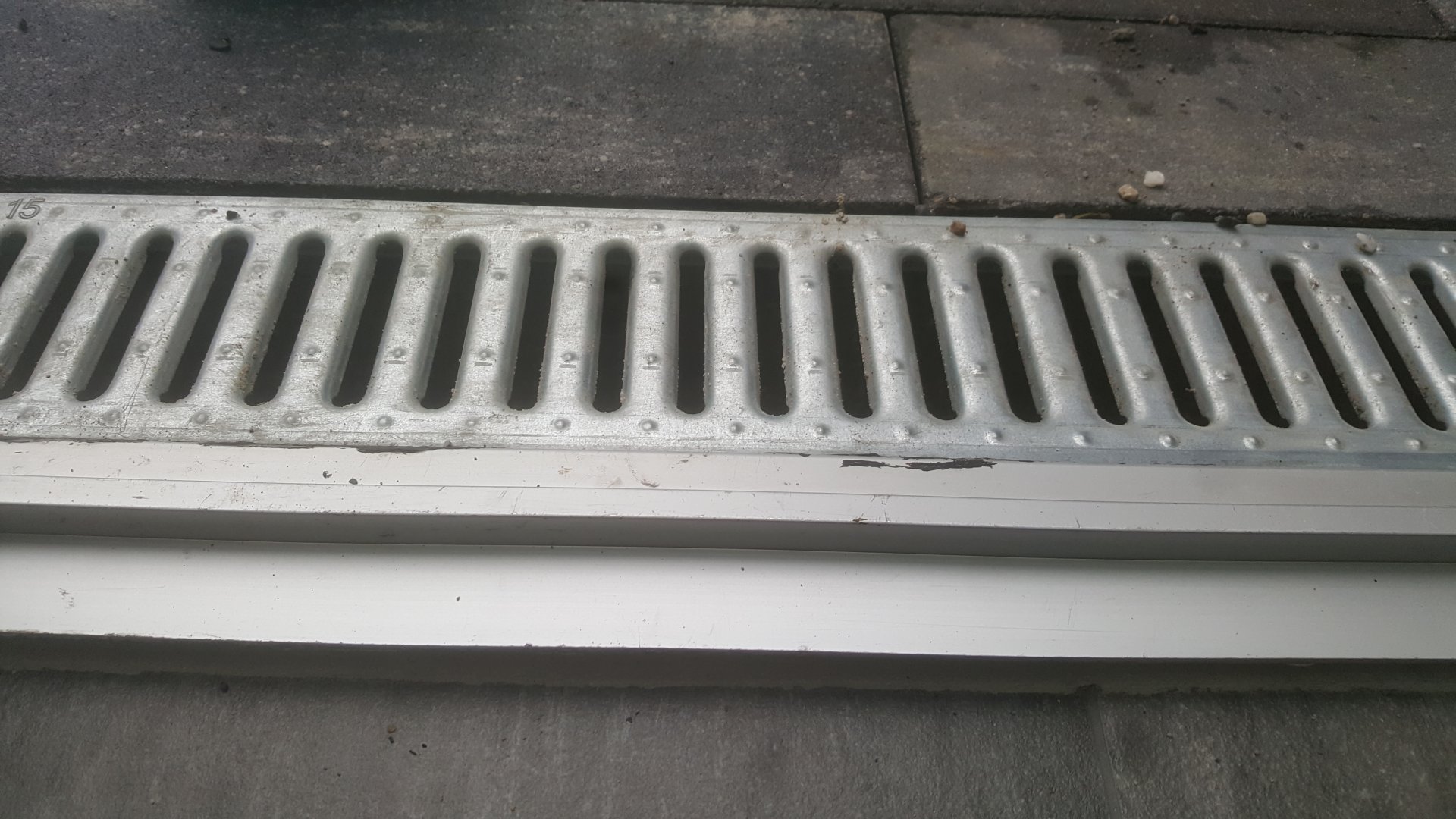

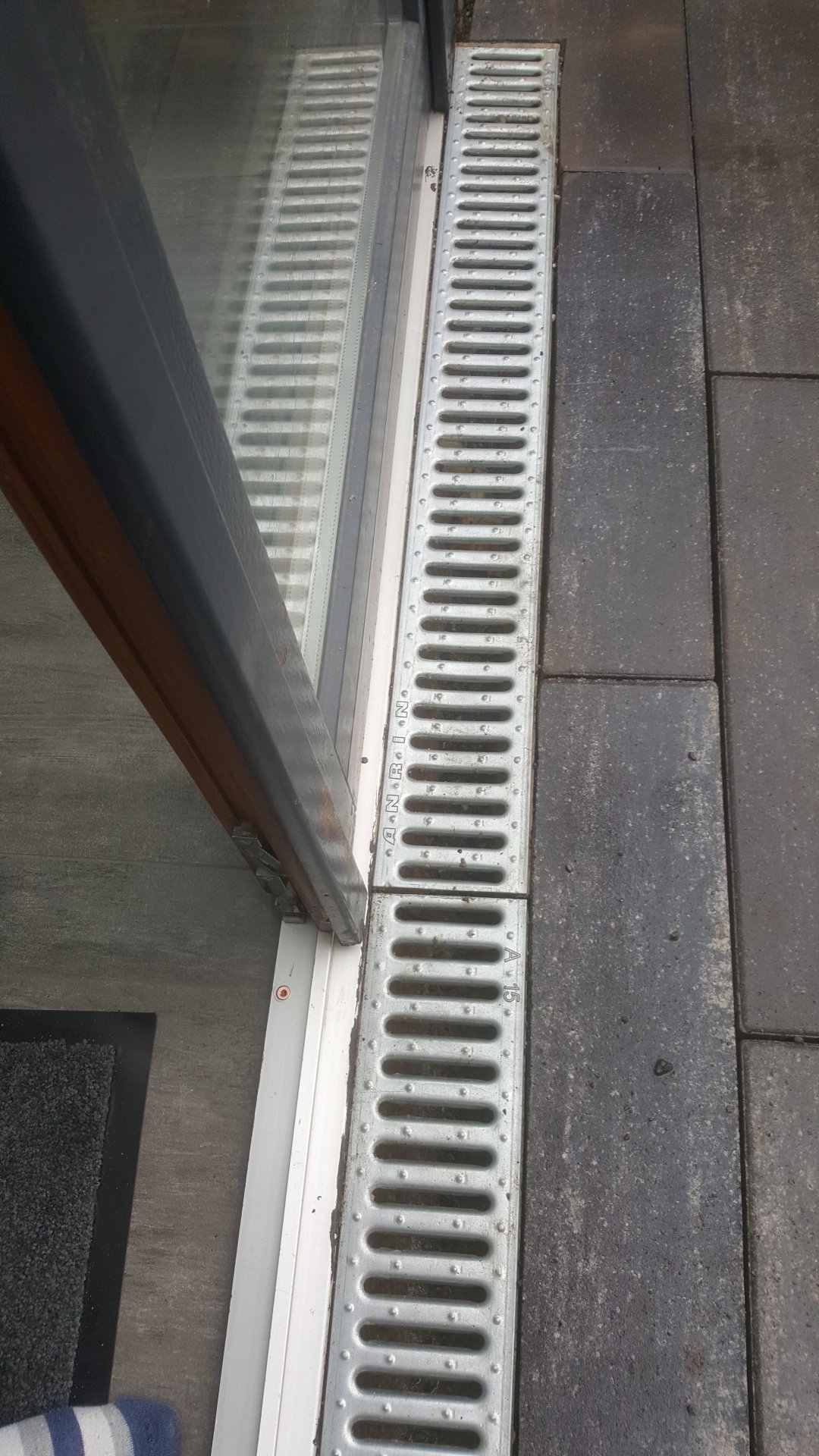

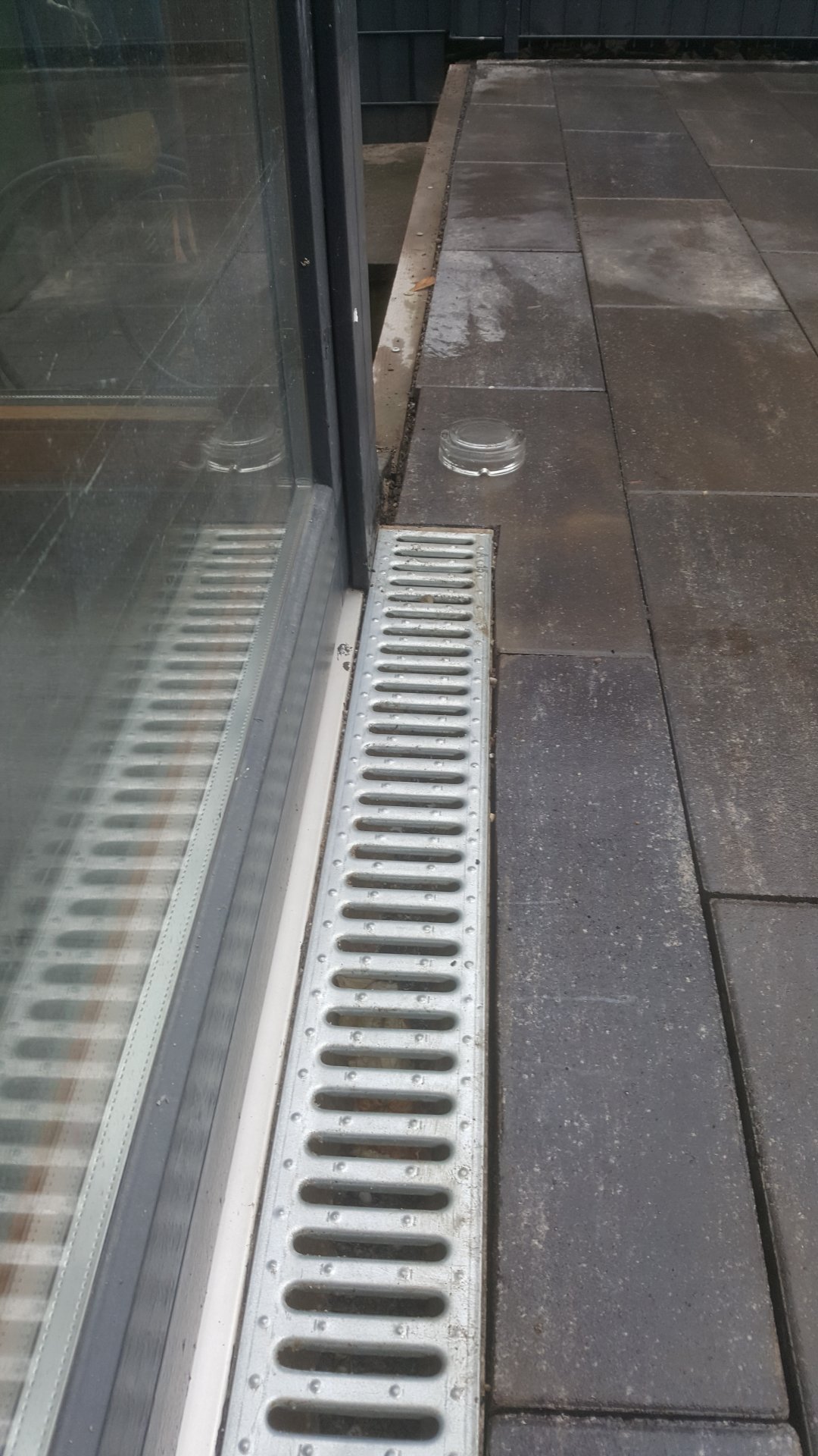

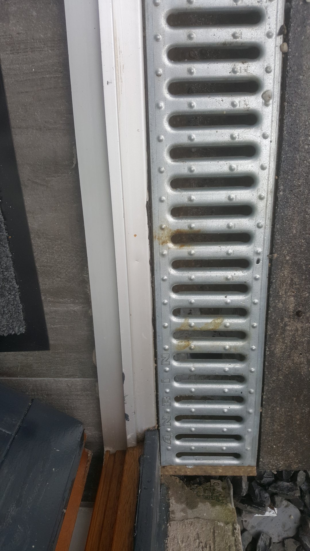

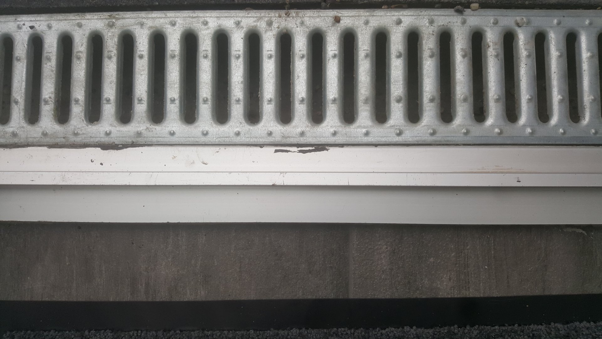

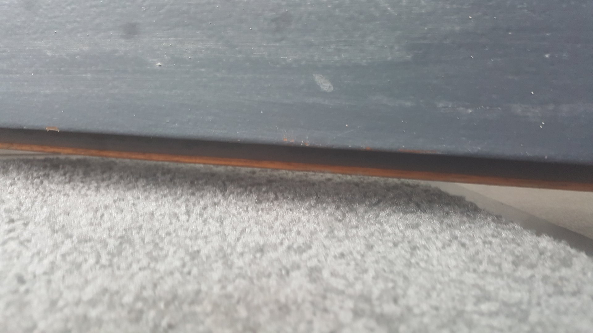

    Hallo zusammen.
    ich hatte bei mir einen Galabauer ( großes Unternehmen) der die Terasse neu gemacht hat. Als die alte Terasse lag, sagte der Chef mir, dass es so nicht gehen würde (Steine wurden direkt an die Metallippe der Tür gelegt und in dem Minispalt zwischen Steine und Tür war feiner Splitt) und das nach einer DIN Norm die Terasse 15 cm tiefer müsste oder eine Rinne vor die Tür, bzw. direkt unter die Lippe müsste.
    Dann wurden die Platten hoch genommen. Da alles schon älter war, kam nochmal der Dachdecker und hat das Fundament unter der Lippe nochmal abgedichtet etc.

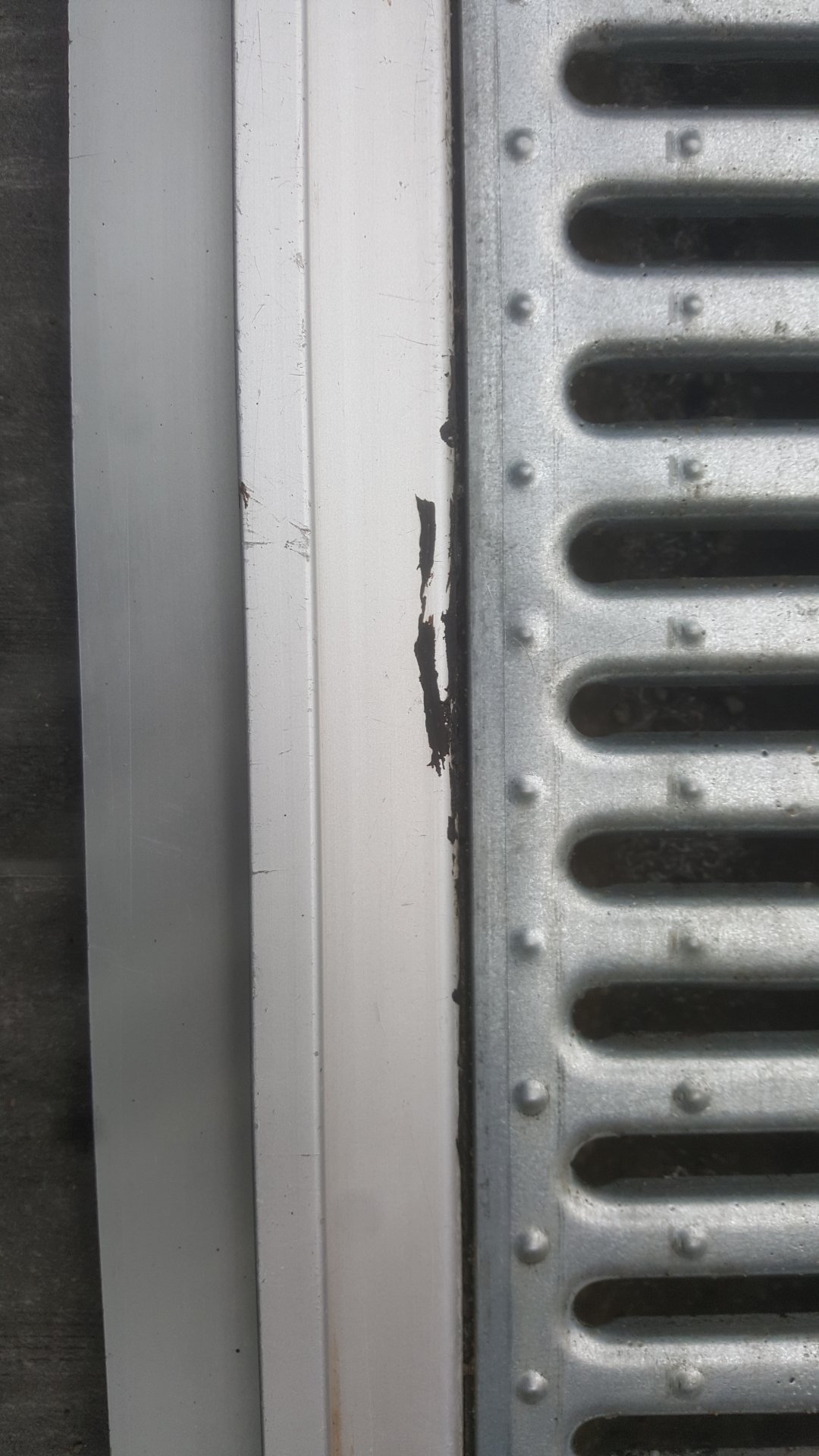

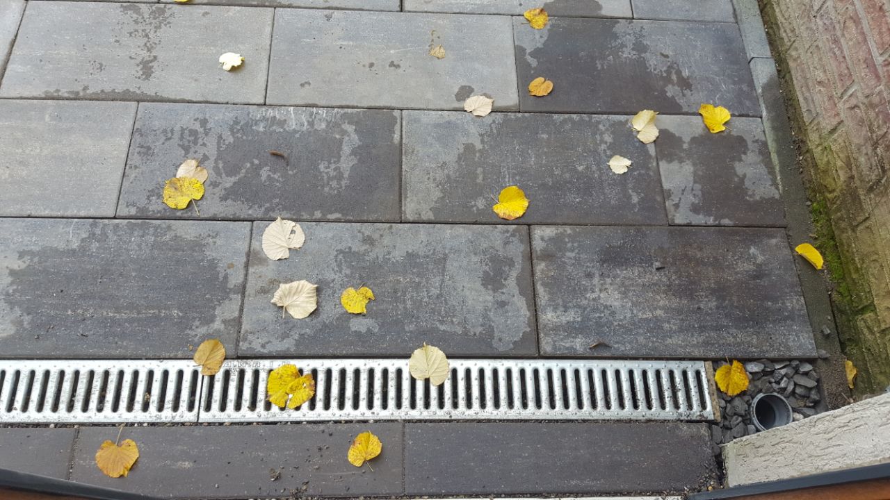

    dann wurde die Platten neu gelegt. Das Ergebnis sieht man auf dem ersten Bild. Die Steine wurden wieder an die Lippe gelegt mit kleinem Schlitz zur Lippe. Dahinter die Rinne.
    Daraufhin war bei starkem Regen wasser in der Wohnung. Es kam wohl über die Lippe durch die Dichtung der Tür.
    Ich den Chef angerufen und alles erklärt. Er sagte, dass der Vorarbeiter das falsch gemacht hätte und es natürlich korrekt gemacht wird.

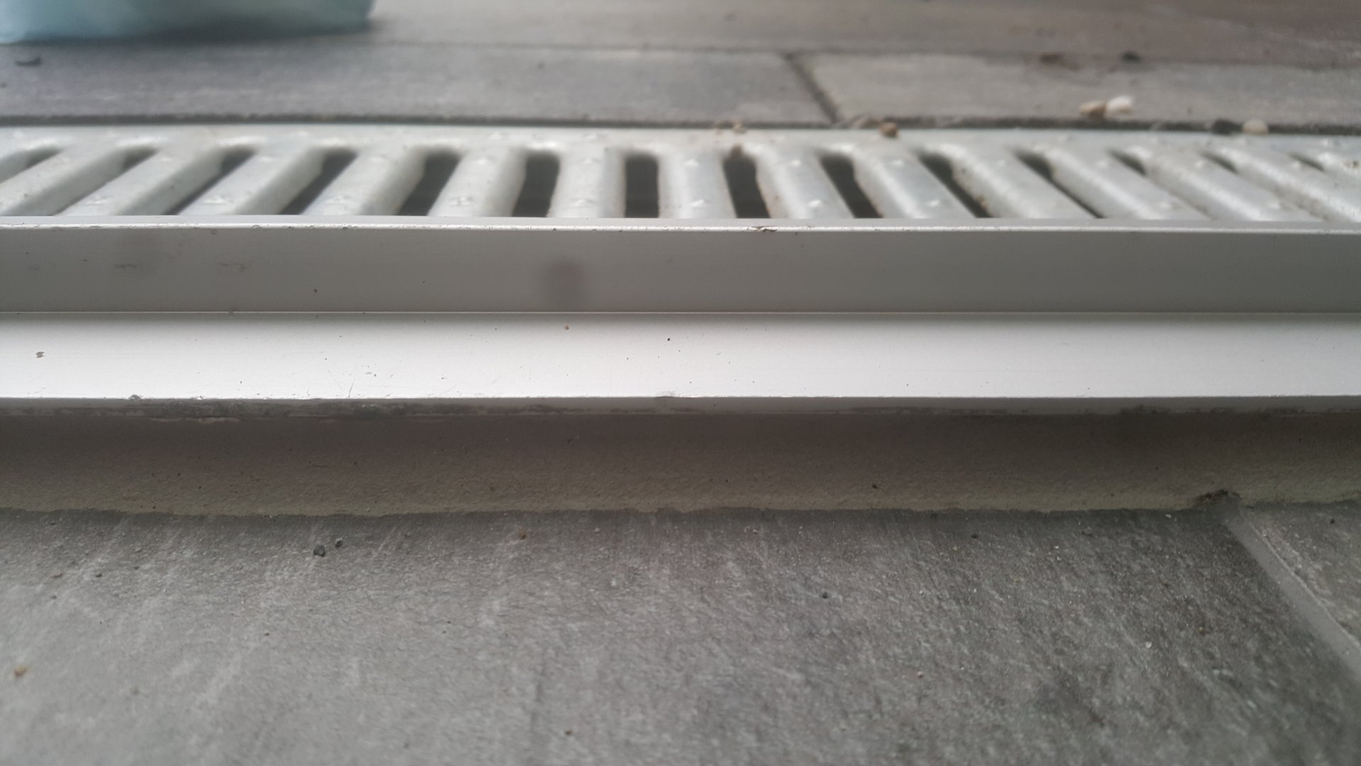

    Jetzt waren die heute da. Alles wieder hoch. Rinne rein und fertig. Als ich es mir dann angeschaut habe, habe ich gesehen, dass die Rinne nicht unter der Lippe ist, sondern minimal davor und zwischen lippe und Rinne ist wieder ein Minimaler Spalt und darin splitt.
    Ist das jetzt korrekt so?? Das Ergebnis seht ihr ja auf den folgenden Bildern...
    Ich habe grade nochmal mit denen gesprochen und es wurde mir versichert, dass es genau so richtig ist.

    Ich bezweifele, daß der Spalt zwischen Rinne und Tür die Ursache für das Wasser ist.
    Ich bezweifele auch, daß die Rinne mindestens 15 cm tief geht.
    Und ich bezweifele, daß die Tür gegenüber der Bodenplatte vollständig abgedichtet wurde.
    Die Rinne kann nur eine Hilfe sein, damit die Abdichtung der Tür zur Bodenplatte nicht überflutet wird.
    Die Rinne kann diese, erforderliche Abdichtung nicht ersetzen!
    Es kann ebenfalls nicht schaden, wenn die Rinne einen cm unter der Türschwelle sitzt.
    Auch darf die Rinne die doppelte Breite haben. Sonst spritzt das Wasser beim Auftreffen auf die Platten über die Rinne hinweg gegen die Tür.

    Wieso sollte die Rinne 15cm tief sein, Petra? Verwechselst Du da grad nicht etwas...?
    Und doppelt so breit? Ne, ist klar - wo steht das denn beschrieben und wo soll sowas mal verbaut worden sein?
    Mit der Abdichtung Tür-Bodenplatte-Mauerwerk gebe ich Dir recht...
    Aber bevor mutmaßt wird: Wo hattest Du denn den Wasserschaden? Aus dem Estrich heraus oder lief es wirklich durch dir Tür rein?

    Also ich vetstehe nicht welche abdichtung ihr mit " Tür und Bodenplatte" meint.
    Also bevor die rinne gesetzt wurde hat eine dachdeckerfirma von außen direkt unter dee lippe nach unten ca 40 cm über das Mauerwerk abgedichtet.
    Also von außen unter der lippe kann kein Wasser rein kommen.
    Beim letzten mal als die platten noch direkt dran lagen, kam das wasser definitiv durch die Tür. Also über die lippe bzw kleine schwelle.
    Die Dichtung der tür zur schwelle ist aber ok. Hab ich geguckt.
    Der Chef der galafirma sagte es könnte sein,l dass kleine splitt steine in der dichtung der tür waren und es deswegen durch gegangen ist.
    Da waren wirklich kleine steine. Die sind jetzt weg.
    Ist das vom Galabau jetzt mit der Rinne so ok ?
    Unter die Lippe kam er wegen dem Mauerwerk und der abdichtung vom dachdecker nicht.

    Ich hab da nicht mal ne Rinne - ich persönlich halte das für Dich als Maßnahme ok, solange die Abdichtung Bodenplatte-Mauerwerk korrekt ist. Dann ist es egal, ob in den Spalt noch was reinläuft.
    Gefälle von der Tür weg ist aber vorhanden?

    Wenn ich mit das zweite Bild im ersten Post ansehe, zweifle ich nicht daran, dass das Wasser zur Türe reinkommt. DIe ist nicht mehr wirklich "up to date". Vermutlich eine Dichtung in der Türe und diese auch nicht mehr ganz frisch. Anpressdruck vermutlich auch eher bescheiden (Türe nachstellen?!), sofern überhaupt vorhanden.
    btw: Welcher "Pfuscher" hat die Türe eigentlich in diesem grau gestrichen - und die halbe Fassade gleich mit?

    Ja gefälle von tür weg sind 5%
    Danke für eure hilfe. Dann werde ich mal einen fensterbauer beauftragen. Der soll nach gucken
