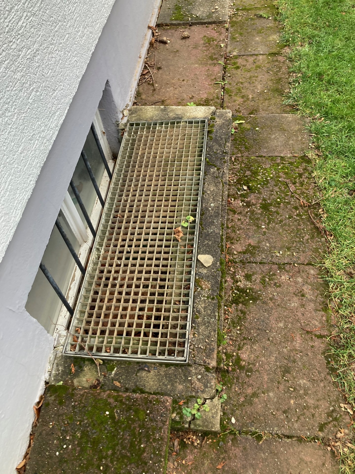

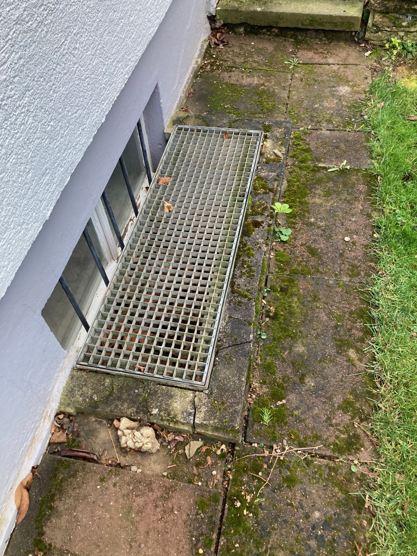

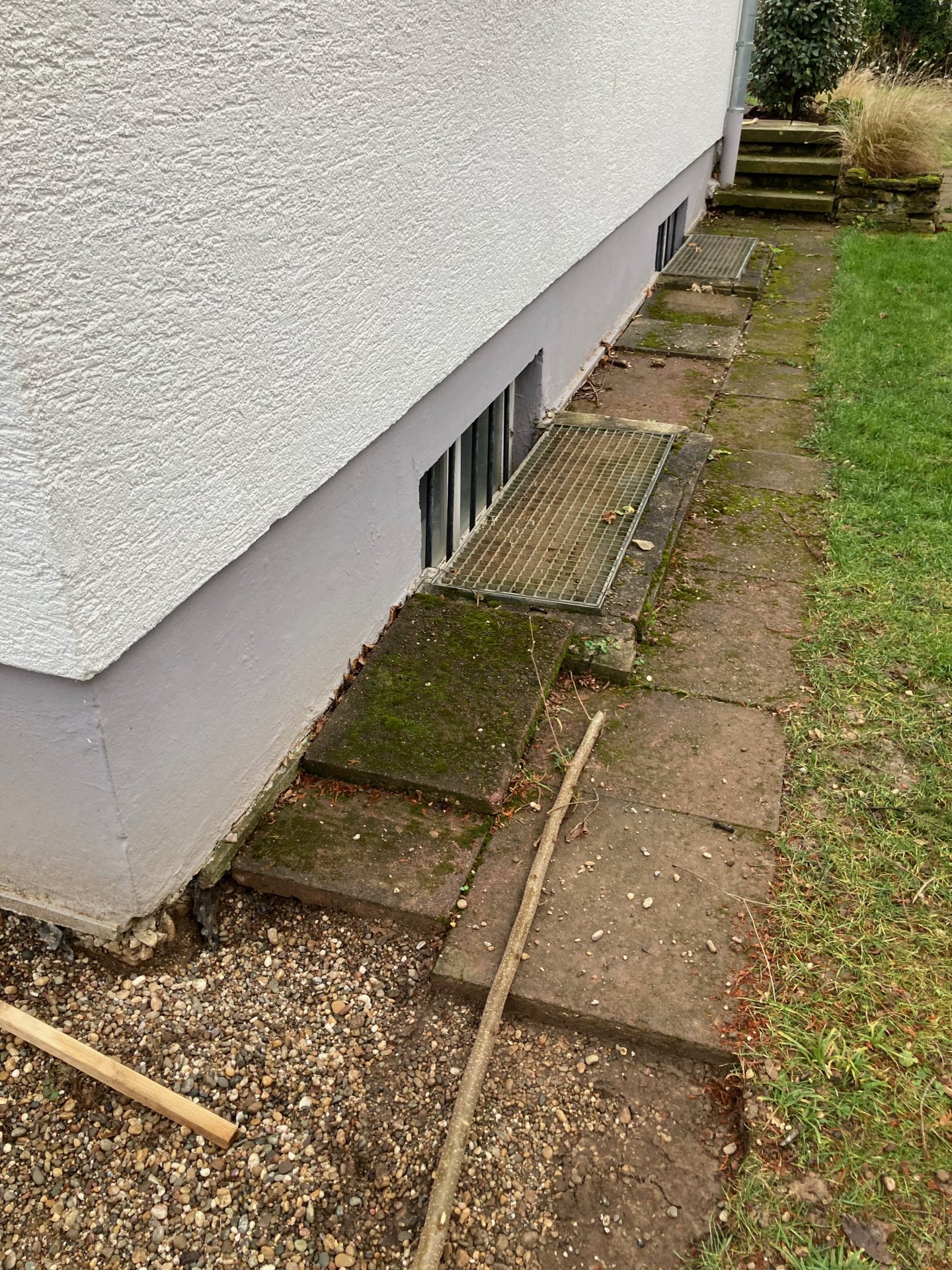

    ich möchte gerne an meinem Haus (BJ 1935) den Weg bzw. Bereich an den Lichtschächten erneuern.
    Die Fakten:
    • Der Keller ist ungeheizt, die Wände sind trocken.
    • Zwischen Keller und EG ist eine dicke Kellerdeckenisolation angebracht.
    • Das Haus steht auf Streifenfundamenten.
    • Die Erde auf dem das Haus ist hauptsächlich Lehm

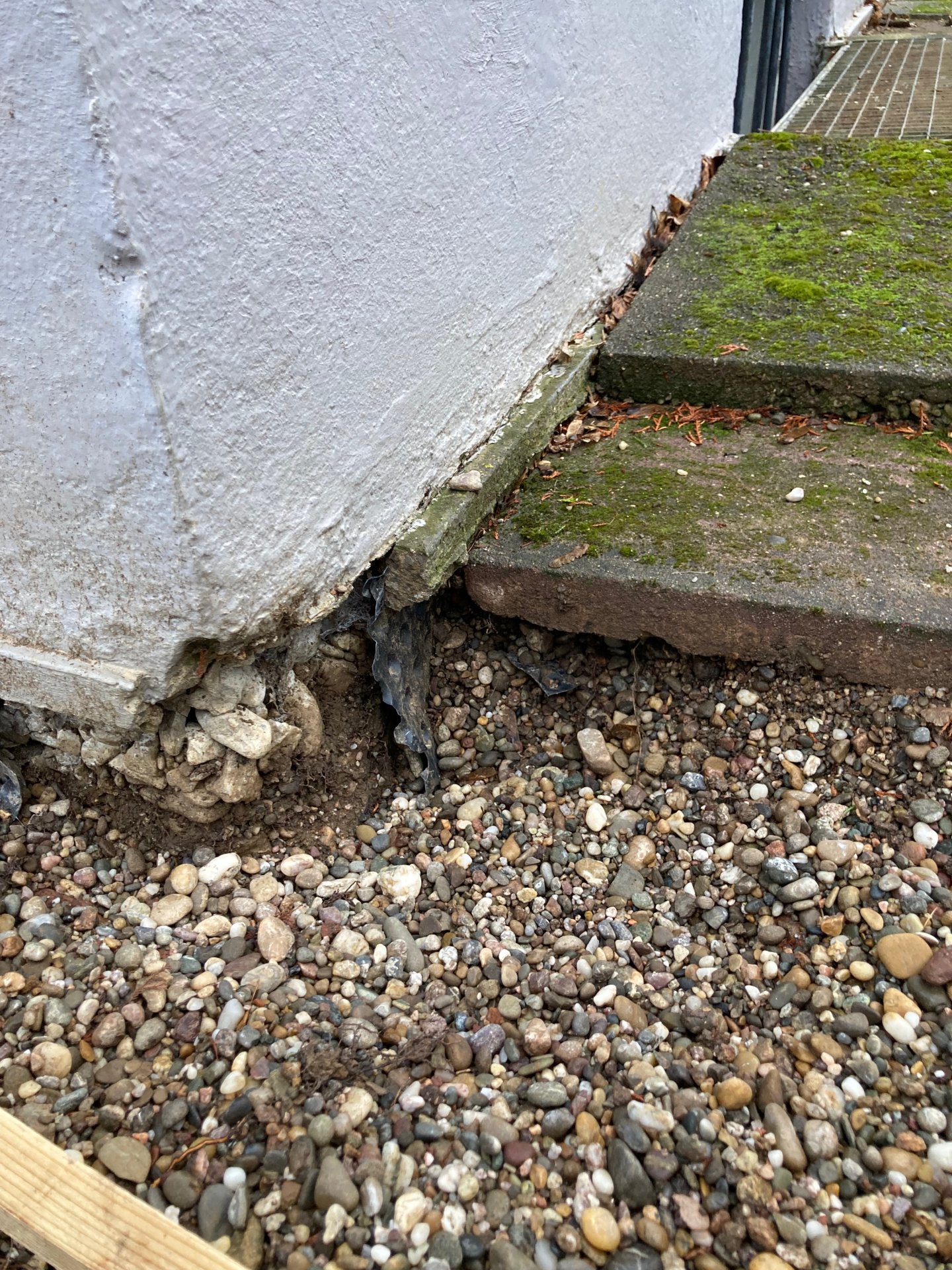

    Der vorherige Eigentümer hat als Gehwegplatten Waschbetonplatten genommen. Unterhalt der Platten ist eine 3 cm dicke Schicht aus Kieselsteinen (3 bis 15mm). Als Wandabschluss im Bereich der Platten wurde eine Noppenbahn mit 5 cm Breite einbetoniert. Das Ganze ist brüchig und per Hand entfernt werden. (Siehe Bild IMG_9589.jpeg). Da kann man auch gut den Putz der Hauswand erkennen. Wie geschrieben, es ist alles soweit dicht.
    Nun meine Fragen:
    • Ich würde dieses Beton-Wandabschluss komplett entfernen und eine Blechkante setzen. Wonach müsste ich denn da suchen?
    • Lohnt es sich im Rahmen der Maßnahme gleich eine Drainage fürs Oberflächenwasser zu setzen? Also in ca. 90 - 100cm Tiefe?
    • Die Lichtschächte sind über die Jahre auch rissig geworden. Gibt es da Bausätze oder ähnliches, was ich da draufstehen könnte?
