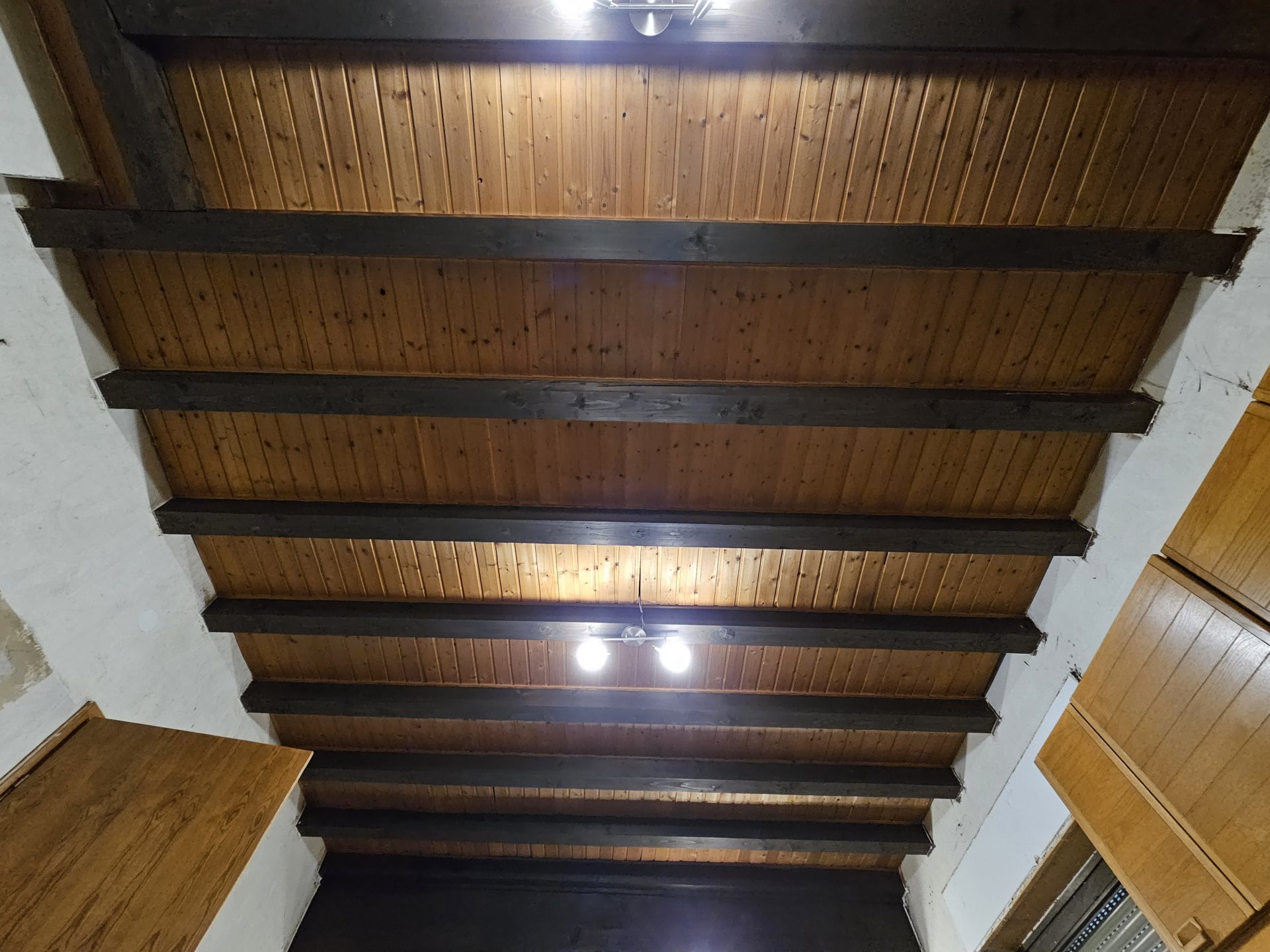

    Guten Morgen liebe Experten,
    der Plan ist zwischen die Balken (Foto) 2x 40x60mm Latten anzuschrauben und darauf Rigips Platten zu befestigen in die dann später mittig LED Spots eingebaut werden, darüber kommt als Dämmung und Schallschutz noch 50mm Steinwolle.
    Die alte Holzdecke lag nur auf dünnen Holzleisten und wurde bereits entfernt.
    Für die 40x60mm Latten am Balken zu verschrauben hab ich mir 5x80mm Holzbauschrauben besorgt, den 12,5mm dicken Regips mache ich mit 3,5x35mm Schnellbauschrauben fest, passt das von der Schraubenlänge so in etwa?
    Und zum Verspachteln der Fugen und Schrauben hab ich mir Knauf Fugenband und Knauf Fugenspachtel Uniflott Finish bestellt. Danach wollte ich die Übergänge etwas schleifen und mit Tiefengrund LF streichen und dann das ganze mit einer weißen Wandfarbe überstreichen, wäre da so in Ordnung?
    Der eigentliche Grund weshalb ich hier schreibe bezieht sich aber darauf wie ich den Übergang zwischen Balken und Rigips mache ohne das später dort Risse entstehen? In meiner alten Wohnung wo zwischen Rigips Decke und Mauerwerk dazu Acryl genommen wurde haben sich nach nun etwa 6 Jahren fast überall unschöne Risse in der Kante wo das Acryl reingespritz wurde gebildet, das möchte ich vermeiden. Wie würde ein Experte das machen?

    Wenn sich die Balken gegenüber den Platten bewegen können, wird es Risse geben. Man kann eine elastische Fugenabdichtung nehmen oder die Fuge einfach offen lassen (Schattenfuge) und eine luftdichte Abdichtung dahinter verstecken.

    Also die Balken sind schon um die 45 Jahre alt und haben sich schon ordentlich verzogen an gewissen Stellen. Es wird ohnehin nicht ganz so einfach werden den Rigips passend zu schneiden, da die halt nicht wirklich so gerade sind. Es wäre deshalb gut wenn die Fuge die wahrscheinlich nicht immer gleichmäßig wird etwas überdeckt wird.
    Was meinst du mit elastischer Fugenabdichtung, Silikon? Wäre ja dann nicht mehr überstreichbar?
    Und was wäre eine Luftdichte Abdichtung, hast du mal ein Beispiel? Würde die Fuge damit überdeckt werden?

    Trennfix an die Balken kleben und dann gegen das Trennfix spachteln.
    Die Fuge wird dann schon ziemlich gleichmäßig. Ich hätte es so gelassen, weil sieht gut aus und kein Lust gehabt noch zu verfugen, meine Frau sah das anders.
    Geht beides, eine Frage des Geschmacks.

    Und am Ende: die Fuge GANZ leicht mit einem Cutter einritzen.
    Danach hat man eine saubere Fuge - ohne Flankenabrisse.
    Den Trick hat mir übrigens mal ein lange berenteter Maler verraten:
    Funktioniert!!

    Danke für die Infos, das werde ich dann mal so versuchen, laut Knauf soll bündig ohne Abstand zum Trenn Fix noch ein Glasflies eingearbeitet werden damit der Riss sich nicht ausbreiten kann, habt ihr das auch gemacht?
    Video ab ca. 1:26min
    Was ist eigentlich der Unterschied zwischen dem TrennFix und dem Kurt Band?
