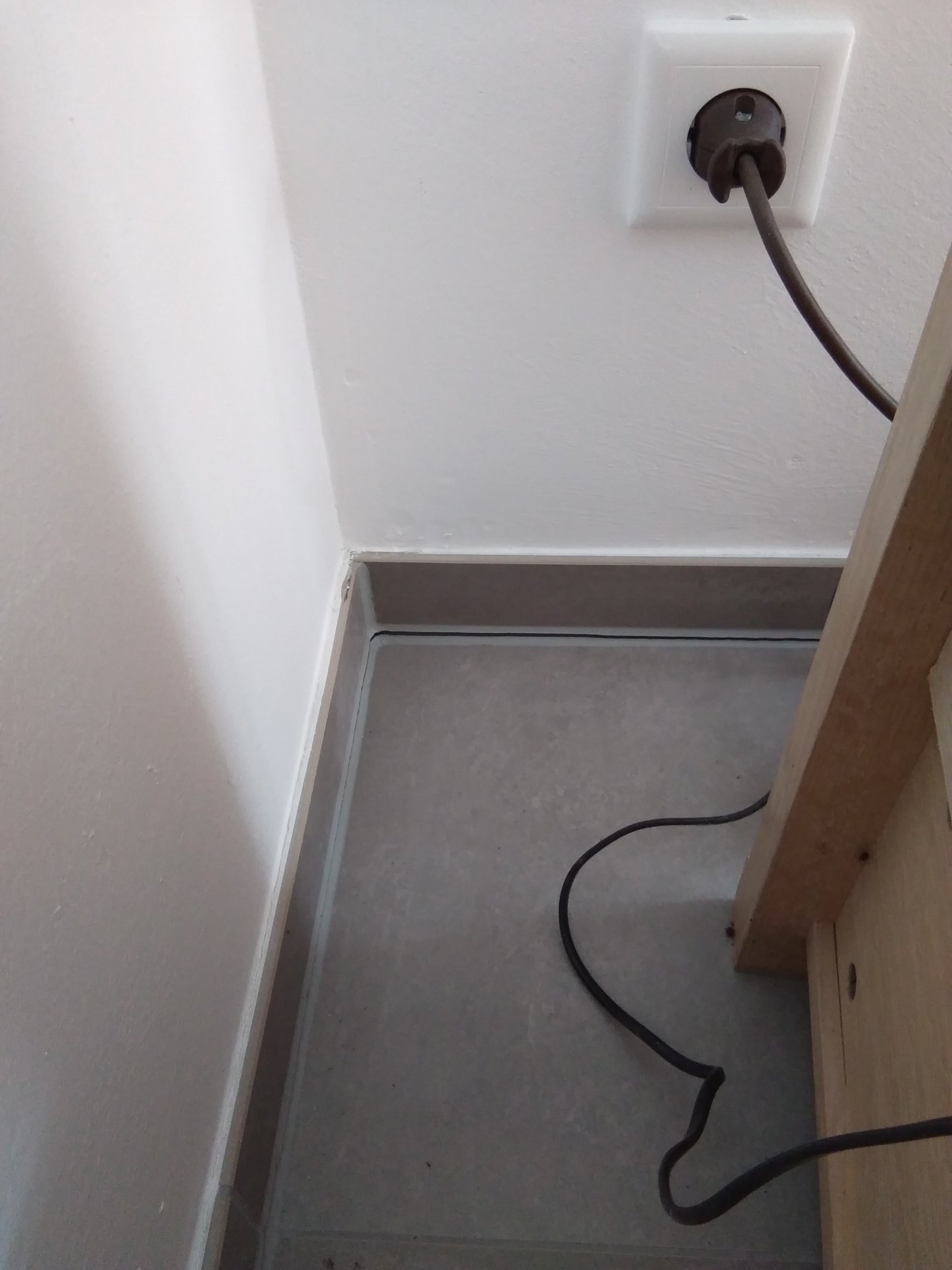

    Hallo in die Runde mit der Bitte um Meinung.
    Die Abschlußfliesen lösen sich über die gesamte Wandbreite (ca. 7 Meter) von der Wand. Dh. sie stehen nur noch am Boden und gegeneinander, haben aber keinen Wandkontakt.
    Der Bauträger meint, es wären neubauübliche Setzrisse und damit kein Mangel. Der Bau ist 20 Monate alt.
    DANKE!

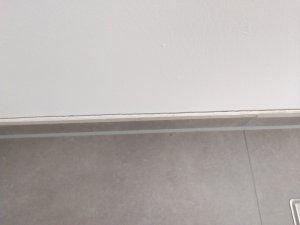

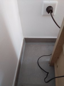

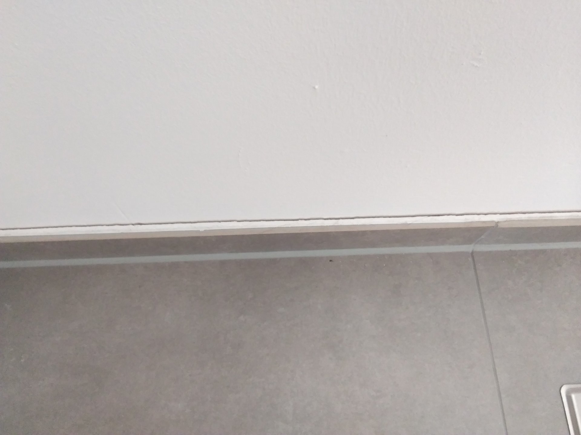

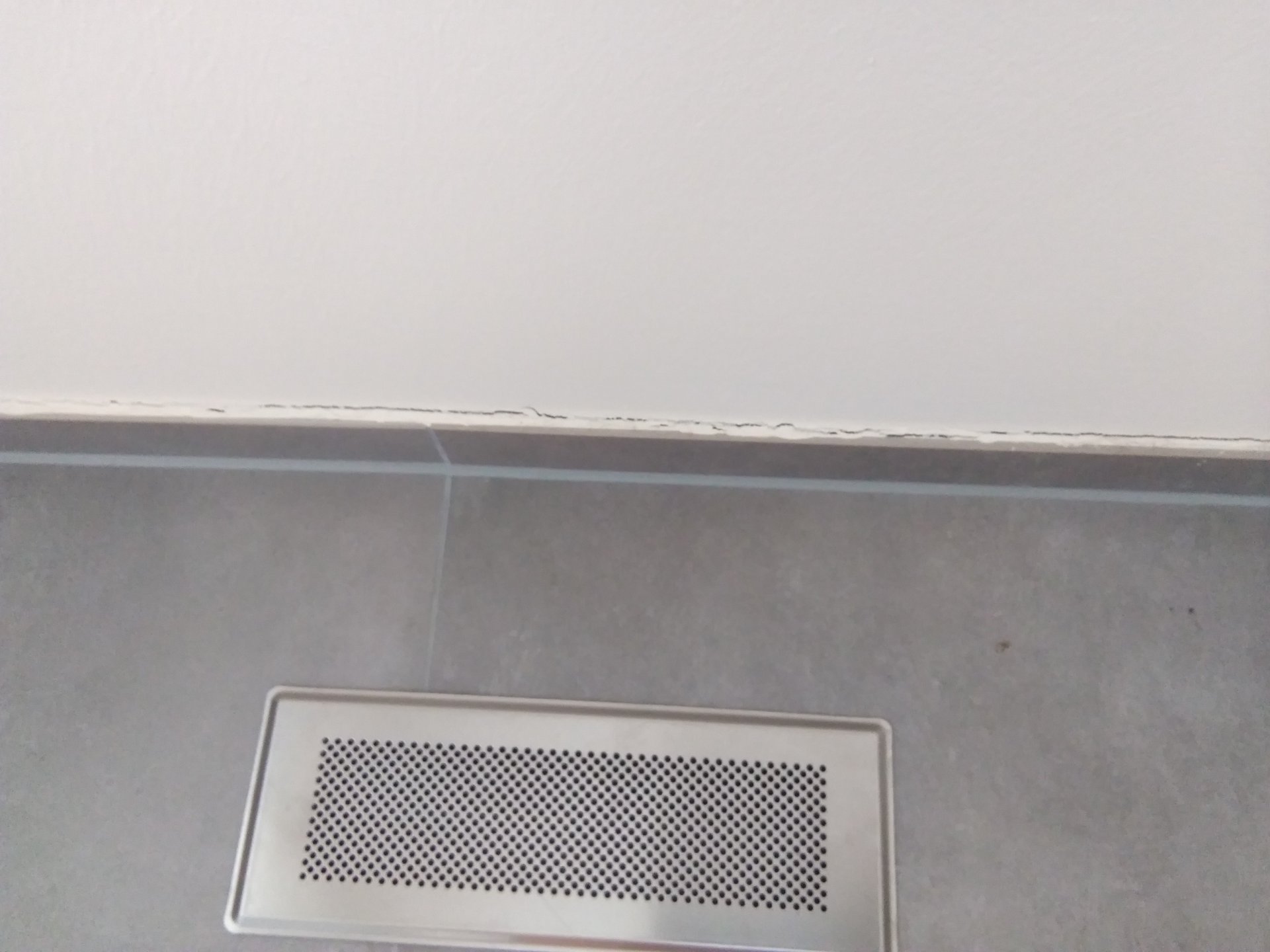

  6. #6 Tomcathessen, 25.08.2020
    Tomcathessen
    Tomcathessen
    28.09.2019
    Bitte nicht schlagen :hammer: ich bin Laie.
    2 Probleme - Bild mit Stecker drauf ist die Silikonfuge gerissen. Würde ich zur Not als Setzriss akzeptieren.
    Die anderen beiden Bilder zeigen Risse oberhalb der Abschlußfliese. Wenn ich gegenklopfe, sind die Abschlußfliesen durchgängig hohl. Hoffentlich habe ich das richtig beschrieben + Danke!!
  7. #7 Fred Astair, 25.08.2020
    12.891
    6.722
    Der Kandidat erhält 99 Punkte.
    Die Haftkraft der Silikonfoge war stärker als die des Fliesenklebers.

  8. #8 Fabian Weber, 25.08.2020
    16.576
    6.616
    Setzrisse des Estrichs und somit bei Sockelfliesen sind immer ein fachlicher Mangel.
