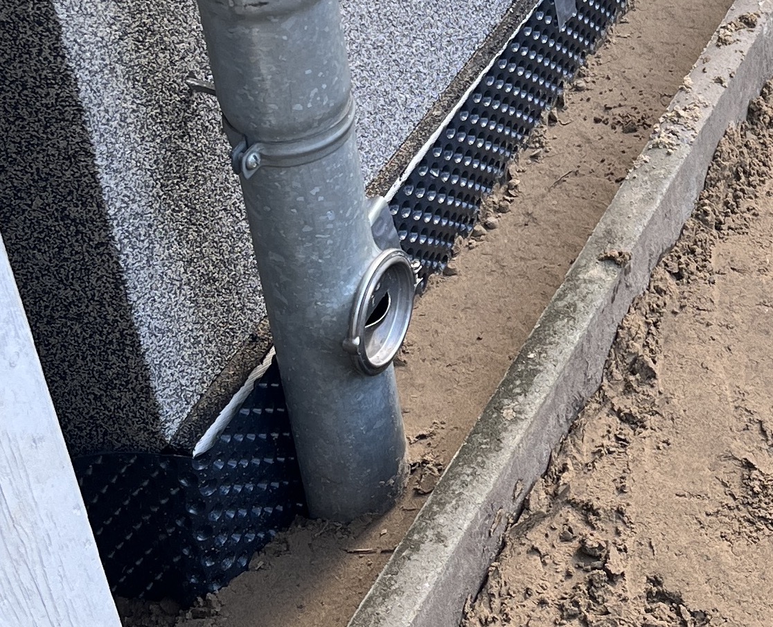

    ich habe an einer Wand meinen Keller neu abgedichtet und 20mm XPS Platten angebracht. Davor eine Noppenbahn. Von Wand bis Noppenbahn sind es jetzt ca. 30mm. Ein normales "Noppenbahnabschlussprofil" passt durch die XPS Platten leider nicht mehr.
    Wie würdet ihr den Abschluss oben machen? Es ist nicht sichtbar, da ein Spritzschutz mit Kies/Steinen vor der Hauswand verläuft. Ich finde aber keine vernünftigen Z-Profile, die etwa 30mm breit sind. Entweder sind es die 10mm für eine Noppenbahn oder es geht bei 60mm und mehr los.
    Anbei ein Foto, auf dem man die XPS Platten und Noppenbahn erkennt. Kies ist noch nicht wiederaufgefüllt.
    Vielen Dank für Tipps!

    Gar nicht. Steine hin und gut ist.

    Das ist natürlich auch eine Möglichkeit ;) Ich hätte es halt gerne noch etwas geschützter, insb. dass kein Sand oder anderes Zeugs dahinter kommt.

    Im Fachbaustoffhandel (nicht Baumarkt) gibt es Abschlussleisten dafür

    Nicht als Noppenbahnprofil oder Leiste oder Kapp/Klemmsystem bei Protektor ist bei 20 mm Ende - Kanten lassen z Profil ist nicht so teuer je nach Materialwahl

    Und 30 mm überbrückt? Dann gib dem TE doch ein Fabrikat ...

    Ja, über einen Hersteller/Produktnamen würde ich mich freuen. Dann kann man etwas gezielter suchen. Ich hatte nur etwas von Dörken gefunden - geht aber wie gesagt erst bei 60mm los :/ VIelen Dank!
    Werde die Tage dann nochmal in den Baustoffhandel fahren (dort hatte ich normale Noppenbahnabschlussprofile erhalten, die 10mm breit waren) und fragen, ob sie was alternatives haben bzw. bekommt man dort einfach Z Profile nach Maß?
    Würdet ihr unter das Profil (also zwischen Wand, XPS und Profil) noch irgendetwas zum verkleben/abdichten rutnermachen? Bitumen, Acryl, sonstiges? Oder einfach mit Schrauben/Dübeln in der Wand festschrauben und gut ist?

    Kommt auf deine Profillösung an , top ist Kompriband dahinter und oben Fuge abspritzen , Mittel ist mit Silikon dahinter und Fuge abspritzen ,
    einfach einfach verdübelt , wenn du aber eine mehrteilige Lösung hast Kappleiste plus Profil entfällt natürlich am Profil jegliche 'Hinterfüllung' ..
