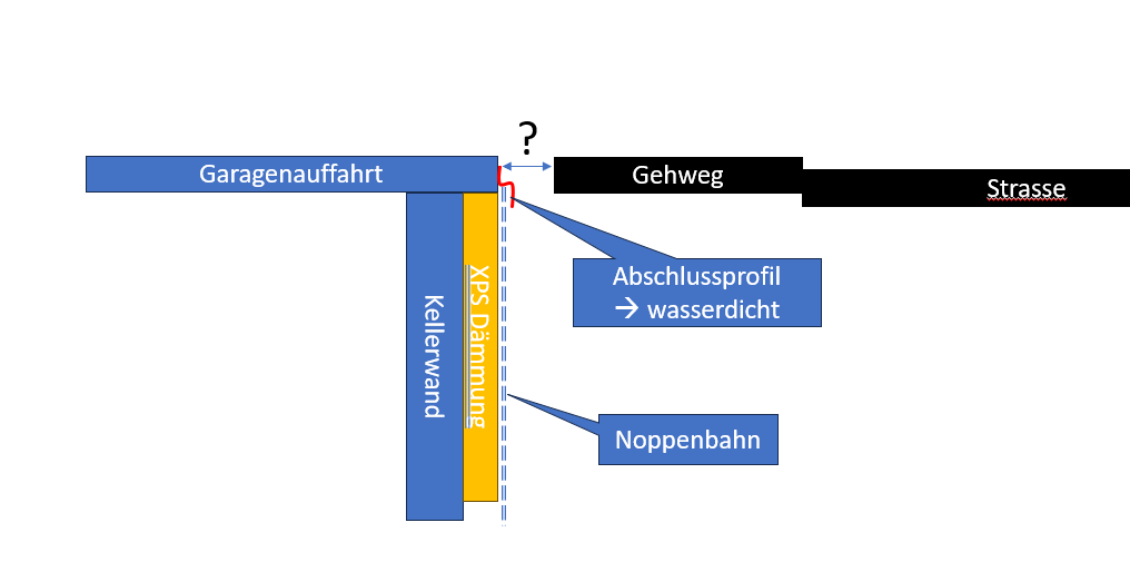

    nach etwas Innenausbau, wird es mal wieder Zeit sich der geliebten Garage zu widmen bzw. deren Einfahrt.
    Ich bin aktuell auf der Suche nach einem passenden Abschlussprofil für die Noppenbahn.....in meinem Fall geht es aber nicht um einen klassischen Abschluss am Sockel vom Haus, sondern die Garagenauffahrt.
    Da unsere Garage unterkellert ist, sitzt dort auch eine Noppenbahn.
    Für ein besseres Verständnis habe ich mal eine Skizze angefertigt...
    Die AUffahrt hat ein leichtes Gefälle (ist in der Skizze so nicht dargestellt)
    Ich möchte das Abschlussprofil wasserdicht haben, damit nicht ständig das Regenwasser von der Auffahrt zwischen Noppenbahn und Kellerwand läuft.
    Habt ihr mir hierzu einen Tipp wie ich das am Besten hinbekomme ?
    An der Stirnseite der Auffahrt (Betondecke) kann ich natürlich sämtliche Profile etc. anschrauben und abdichten..
    Aber was ist hier die beste LÖsung ?
    Des Weiteren fehlt mir auch noch eine gute Idee wie ich den Raum zum Gehweg auffülle ?
    Ich würde das ebenfalls gerne (einigermaßen) wasserdicht hinbekommen , damit das Regenwasser über den GEhweg auf die Strasse ablaufen kann..
    Eine Regenrinne etc. kann ich dort nicht setzen, da kein Ablauf vorhanden ist....
    Danke wie immer für eure Hilfe !!!! :-)
    Gruss
    acii

    Warum so aufwändig, die Noppenbahn ist sowieso keine Abdichtung? Das Bauwerk hat doch seine Abdichtung nach DIN 18533 bzw. eine WU-Konstruktion.

    ein Abschlussprofil benötige ich so oder so.... da ansonsten ständig Material zwischen Noppenbahn und Bitumenabdichtung wandern kann.... natürlich auch stark abhängig wie der Aufbau aussieht zwischen AUffahrt und Gehweg.
    Das Abschlussprofil dann noch wasserdicht auszuführen , sollte vertretbar sein. Des Weiteren haben wir leider an einer Stelle Probleme mit unserer SChwarzabdichtung und darüber hinaus möchte ich nicht das Wasser unnötigerweise noch an das BEstandgebäude leiten... wo überhaupt keine Abdichtung vorhanden ist..
    Am Bestandsgebäude schließt der Gehweg direkt an der Fassade an und das Regenwasser fließt direkt auf die Strasse..
    Thx
    acii

    Bei einer fachgerecht ausgeführten Pflasterdecke mit ausreichend Gefälle darf kein Wasser stehen bleiben, das irgendwie zurückläuft. Da würde ich gar nichts machen.

    korrekt,... habe auch gesehen , dass es wasserundurchlässigen Fugenmörtel gibt. Ich denke somit habe ich mal einen ersten Plan.
    Den schmalen Bereich werden wir dann vermutlich mit kleinen Würfel (Pflastersteine) belegen.
    Die Garagenauffahrt wird aufgrund fehlender Höhe mit Steinteppich versehen....
    Thx

    ich muss nochmals nachlegen zu diesem Thema :-) , ich habe nun ein passenden Z-Profil als Abschluss für die Noppenbahn gekauft...
    Wie in der Skizze zu sehen , wird das Profil stirnseitig an die Betonwand montiert.
    ich möchte das Profil so gut es geht wasserdicht montieren , welches Material würde ihr dazu vorschlagen ?
    In einem anderen Thread wurde ein Kompriband empfohlen .... ich bin mir jedoch nicht sicher ob ein Kompriband hier passt, das Profil liegt ja unter der Oberfläche.
    Aktuellen Ideen sind:
    -Soudal Soudaband (Dichtband)
    - Gummilippe (z.B. Fensterbankabdichtung)
    Das Profil ist aus Alu und 1mm stark.... würde das Profil dann alle 20cm verdübeln. Somit könnte ich evtl. mit einer Dichtlippe hier einen wasserdichten Anschluss realisieren ?
    Big Thx mal wieder für euren Ratschlag..

    Und wieso machst du vor der Garageneinfahrt keine Entwässerungsrinne? Dann kannst du dein komplettes Oberflächenwasser sauber ableiten.

    ich habe an der Garage keinen Anschluss zum Kanal etc. , daher keine Chance hier eine Rinne zu setzen...
    Die Lösung für den Bereich zwischen Auffahrt und Gehweg erfolgt dann via wasserdichten Fugenmörtel.

    Wenn du den Anschluss wirklich wasserdicht haben willst, würde ich das Blech mit Flüssigkunststoff eindichten.
