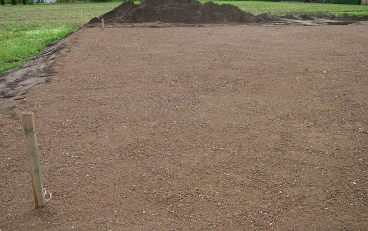

    Wenn ich das richtig sehe, wurde nach dem Abschieben des Mutterbodens RC-Material eingebracht und verdichtet. Meine Frage an unseren Bau-Ing. ob (unser) RC Material als kapillarbrechend anzusehen ist, kam nur die (diplomatische?!) Antwort: "Bitte Bauunternehmer fragen."
    Der sagt mir: Ja, das RC-Material ist kapillarbrechend. Kann das jemand bestätigen? Ich habe mal Fotos rausgesucht und angehängt.

    Das Auge kann täuschen, aber nach einer kappilarbrechenden Schicht sieht mir das nicht aus.
    Kappilarbrechend = Das Wasser, das von unten kommt, wird nicht nach oben "gesaugt".
    Recyclingmaterial ist generell kritisch in Bezug auf die kapillarbrechenden Eigenschaften zu sehen.
    Bei einem Schotter weiss man immer welche Anteile drin sind. Das Schotterwerk bestätigt das.
    Von wem kommt das Material? Ist das Güteüberwacht? Gibt´s Lieferscheine.
    Ist das Recycling von einer alten Autobahn oder einer Tankstelle oder einem Wohnhaus?
