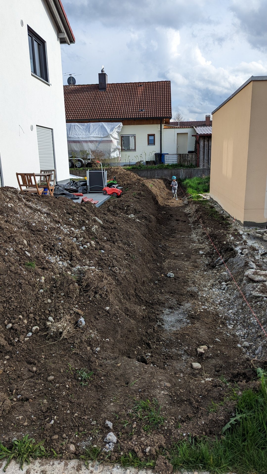

    Hallo Forum,
    ich wollte folgendes abgesegnet haben:
    Ich bin mit meinem Grundstück etwas höher als meine Nachbarin.
    Nun möchte ich das sauber trennen - Abböschen möchte ich das auf jeden Fall nicht.
    L-Steine sind eine Top Idee, nur frage ich mich, ob diese auch wirklich das "aushalten".
    Preislich gesehen möchte ich L-Steine ohne Bewehrung, da die super günstig sind.
    Ich mache mir aber Sorgen, ob die das Jahrzehnte lang halten werden. Wirklich Gewicht wird da nicht drauf kommen, nur meine Kinder die am Rande unseres Grundstückes spielen werden usw.
    Im Anhang noch ein Bild. Mein ihr, das passt ohne Bewehrung oder muss ich rechnen, dass die schnell kaputt gehen?
    Grüße

    Was zugelassen ist, bestimmt der Hersteller. Denk daran, dass du die L-Steine so tief setzen solltest, dass der Beton später nicht zum Nachbarn rausschaut. Insofern reden wir hier schnell mal über einen Meter Steinhöhe?

    Mein Bub auf dem Bild ist ca. 120 cm. Da kommt noch ordentlich Frostschutzkies usw rein und sie muss vor allem auch noch ihr Grundstück mind. um 30-40 cm erhöhen. Ich habe jetzt mit 60ern gerechnet. 80er wären zu hoch.

    Moinsen,
    wenn ich ein kleines Kind im Graben neben einer Abböschung stehen sehe, wird mir ganz anders! (Da fährt man mit dem Spielzeugauto die Böschung hoch - die rutscht - weiter mag ich nicht denken)
    Das "zwingt" sie in keinster Weise zum Anfüllen. Ich empfehle ein persönliches Gespräch statt Mutmaßungen. Auch wenn Sie die Außenanlagen noch nicht angeht, so kann man dieses Thema ja dennoch addressieren und sich Abstimmen - klappt erfahrungsgemäß am Besten und beugt kommunikatorischen Problemen in Form von Vermutungen und Annahmen vor. Was steht denn zu Auffüllungen im BPlan? Auffüllen kostet und wenn ich lese, dass die Außenanlagen bis zur Zahlung der Schlussrechnung zurückgestellt werden, lese ich hier raus, dass für eine Auffüllung kein zu großes Budget eingeplant sein könnte. Wie ist der natürlich Geländeverlauf? Hast Du aufgeschüttet? Weiterer positiver Effekt einer Einigung und guten Absprache: Man könnte vereinbaren, sich die Kosten zu teilen - vorausgesetzt, Du hast nicht aufgefüllt.
    Ich beziehe mich lieber aus "usw." - das wäre nämlich hier der Erddruck und der ist bei genau gemessenem 1,20m "Bub-Maß" nicht gerade unerheblich. Auf den zweiten Blick sieht es für mich nach weniger aus, aber dieses Maß ist doch das absolut entscheidende für die Auslegung
    Bitte erst diese Fragen klären und sich mit dem Hersteller in Verbindung setzen. Wenns alles nichts hilft, brauchts nen Statiker - da verweise ich aber lieber auf die hiesigen Fachleute. Ich stimme Dir aber durchaus zu, dass sich für das gezeigte Problem L-Steine anbieten.

    Wenn ihr Pläne unter Annahmen macht, redet miteinander. Einfach annehmen, dass ihr 40cm höher bauen könnt, kann richtig in die Hose gehen.
    Eine Alternative wäre hier Schalungssteine, mit Beton gefüllt und Armierungseisen einlegt. Selbst bei 60cm L-Steinen hast du das Problem, dass die Dinger eigentlich zu schwer sind. 60er gehen zu zweit noch von Hand, 80cm sind definitiv ein Fall für den Bagger.

    @Tilfred da kann ehrlich gesagt kaum was rutschen und das ist jetzt nicht viel Erde dort... Aber ich verstehe was du meinst, aber ich bin eher das was man einen Helikoptervater nennt und sehe hier keine wirkliche Gefahr. Aber er spielt da nicht regelmäßig drin.
    Ja ich spreche heute mit ihr. Wir haben schon mal gesprochen und für sie sind L-Steine voll cool, aber bzgl. der Höhe haben wir nicht geredet. Werde ich heute nachholen.
    Bzgl. dem Geländerverlauf. Auf der Ostseite ist die Straße höhere und geht dann in Richtung Westen (Siehe WEstterasse im Bild) runter. Deswegen musste ich da so auffüllen, damit ich ebenerdig bin.
    Die Nachbarn auf der Straßenseite gegenüber haben genau das Selbe.
    @WilderSueden ja habe mir diese Alternative bereits auch schon angeschaut - aber ich verliere dadurch etwas Rasenfläche und insgesamt sind Schalungssteine schon echt hässlich, was mir theoratisch egal sein dürfte, aber ich finde LSteine für beide Bedürfnisse besser.

    Geschmacklich ist dir wohl nicht mehr zu helfen ;)
    Fläche wirst du ohnehin verlieren und mit Kindern solltest du auch überlegen, ob da nicht ein kleiner Zaun fällig ist. Rasen wird dort ohnehin nur mäßig wachsen, beim Nachbarn sieht man sehr gut, wo der Drainagestreifen hinter den L-Steinen war

    Wenn ich das Bild so sehe, bezweifel ich, dass hier noch 40cm hoch kommt.
    Die Abdichtung am Garagensockel ist grade noch zu erkennen, ich tippe also eher auf GOK erreicht?
    Abgesehen von bewehrt oder unbewehrt für die Steine, wäre noch zu klären: Fundament? Drainage? Abschluss Stirnseitig?
    Aber da du nur die Steine abgesegnet haben willst:
    mit Bewehrung :)
