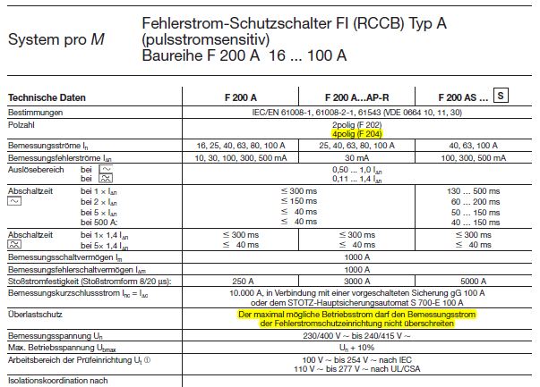

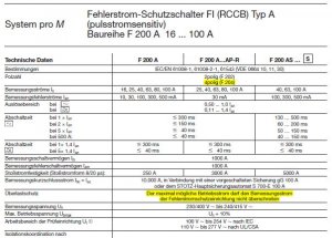

    So, hab also den Elektriker nochmal nett mit meinen Problem schriftlich belästigt.
    63A SLS vorm Zähler - 40A FI und mehr als 3 B13 dahinter pro Phase.
    Hab nichts von irgendwelchen Gleichzeitigkeitsfaktoren mitgeteilt und auch aus der technischen Doku des ABB FI folgende Infos mitgeschickt.
    Mal abwarten was Sie antworten. Was wäre denn die optimalste Lösung. Es sind ja hinter dem Zähler 2x FI 40A 4polig und 1x FI 25A 2polig.
    Hinter dem Zähler nen SLS/Neozed mit 35A oder 40A oder eher die 40A FI gegen 63A tauschen lassen.
  15. #75 Pruefhammer, 08.08.2014
    Pruefhammer
    Pruefhammer
    26.07.2011
    1.311
    techn. Angestellter
    Düren
    eine optimale Lösung gibt es nicht von vornherein. Es ist ein Rechenexempel, entweder 63A FIs, wenn man mehr als z.B. 3x13A pro Phase hat oder Neozeds davor oder mehr FIs oder statt 13A nur 10A wenn man mehr nicht braucht - wie auch immer - alle Lösungen sind zulässig. Da alle Lösungen nur einen recht geringen finanziellen Mehraufwand bedeuten, kann man auch aus der Hinsicht auf Gleichzeitigkeitsüberlegungen verzichten.
