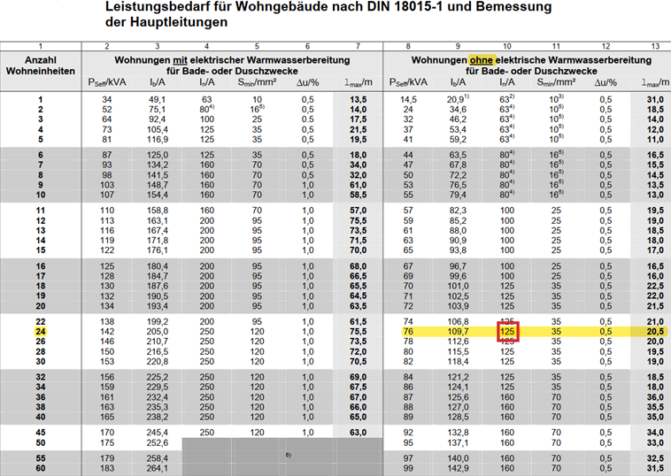

    Ich wohne in einem Mehrfamilienhaus in Bayern mit insgesamt 24 Wohneinheiten. Das Gebäudekomplex wurde im August 2016 fertiggestellt & abgenommen.
    Da ich derzeit am Recherchieren bin, wie ich und meine Nachbarn künftig E-Autos in unserer Sammeltiefgarage am optimiertesten laden können, habe ich vorab prüfen wollen, dass die eingebaute Stromleistung bei uns überhaupt nach DIN errichtet wurde.
    Meine Hausverwaltung hat mir bestätigt, dass unser Hausanschluss mit 100 Ampere abgesichert ist (Auskunft des Netzbetreibers).
    Ich habe diese Wert mit dem aktuellen DIN 18015-1 verglichen und festgestellt, dass für unsere Wohnanlage (ohne elektrische Warmwasserbereitung) eigentlich (mindestens) mit 125 Ampere abzusichern wäre.
    Das habe ich zumindest laut der unten beigefügten Tabelle so verstanden:
    Allerdings wurde die DIN 18015-1 in 2007, 2013 und 2020 aktualisiert. Ich bin mir nicht sicher, ob die 2013 oder die 2007 für unser Bauvorhaben eher gilt, da mir das genaue Datum für die Genehmigungsplanung aktuell nicht bekannt ist (könnte früher als 2013 sein, was Bezug auf 2007 bedeuten würde).
    Kann mir jemand vielleicht bestätigen, dass (i) ich die obige Tabelle richtig interpretiert habe, und (ii) ob diese Tabelle seit der 2007-DIN-Ausgabe geändert wurde?
    Falls das so ist, wie ich fürchte, hätten wir dann eine feste Grundlage für eine Mangelanzeige (noch haben wir ein paar Monate Restgewährleistung).
    Ich habe hierzu keine Ahnung, wie aufwändig / teuer es wäre, diese Absicherung von 100A auf 125A aufrüsten zu lassen oder ob das überhaupt vom Bauträger oder eher Netzbetreiber aufzurüsten wäre.
    Falls mir jemand hierzu eine Auskunft / Tipps / kurze Zusammenfassung einer "typischen" Lösung geben kann (für mich als Nichtfachman) würde ich mich sehr freuen!

    Hilft Dir das dann bei den Wallboxen wirklich weiter?

    Das weiß ich (noch) nicht. Vielleicht hat das überhaupt nichts damit zu tun, aber da ich diesen möglichen Mangelpunkt im Zuge der Wallboxrecherche entdeckt habe, will ich das noch vor Ablauf unserer Gewährleistung abklären!
