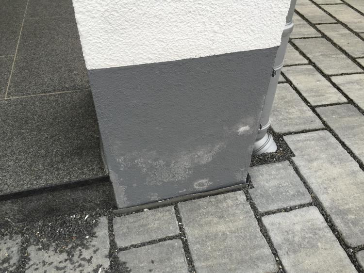

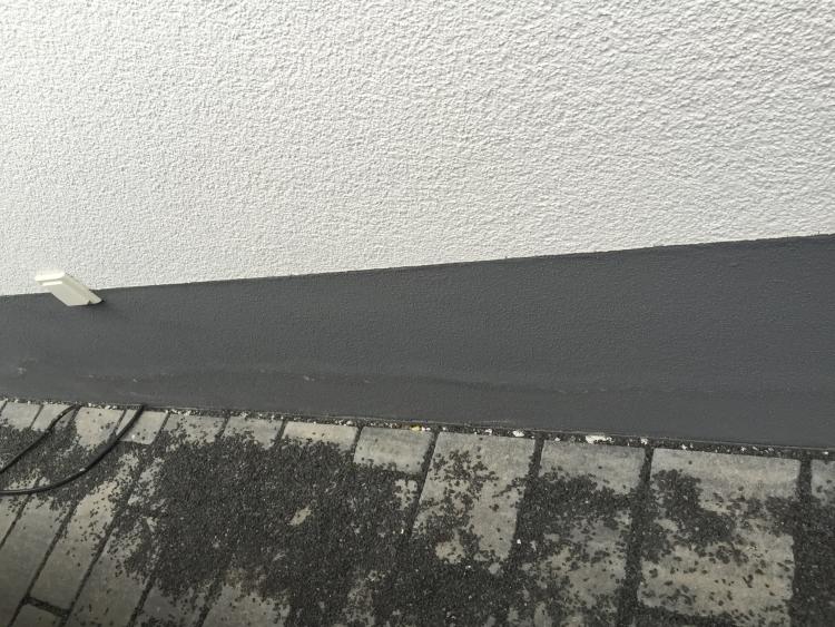

    Seit 3 Jahren wohnen wir jetzt in unserem Neubau. Seit Anfang an haben wir Probleme mit dem Sockel, weshalb er vom Bauunternehmen letztes Jahr noch einmal gemacht wurde. Am Anfang hieß es, der GaLa Mitarbeiter hätte beim Pflaster Fehler gemacht ( fehlende Bitumenschicht). Diese wurde dann nachgebessert und der Sockel noch einmal gestrichen.
    Jetzt stellen wir fest, dass nach nur 6 Monaten der Sockel wieder anfängt zu bröckeln ( Bilder hänge ich bei ).
    Hat hier einer eine Idee, warum der Sockel so ausschaut? Wir haben mit Keller gebaut (weiße Wanne), denke aber nicht, das es daran liegt.
    Bin über jede Idee dankbar!

    Laien Meinung:
    Fehlende Sockelabdichtung min 5 cm über OK Gelände.
    Kein Sockelputz.
    Keine wasserfester Sockeldämmung wie XPS.
    Ich persönlich hätte auch nicht direkt dran geplastert sondern, einen spritzschutz gemacht.
    Ihr seit jedenfalls noch in der Gewährleistung. Holt euch einen Bausachverständigen und lässt von ihm klären wer genau schuld ist und wird eine Mangelanzeige gemacht.
    Nur mal so eine Frage? Mit wem habt ihr gebaut und ist es eine Massivwand?
    Innen ist alle trocken?
    Was guck da raus? zwischen Wand und Plaster? Noppenbahfolie ist das nicht.
