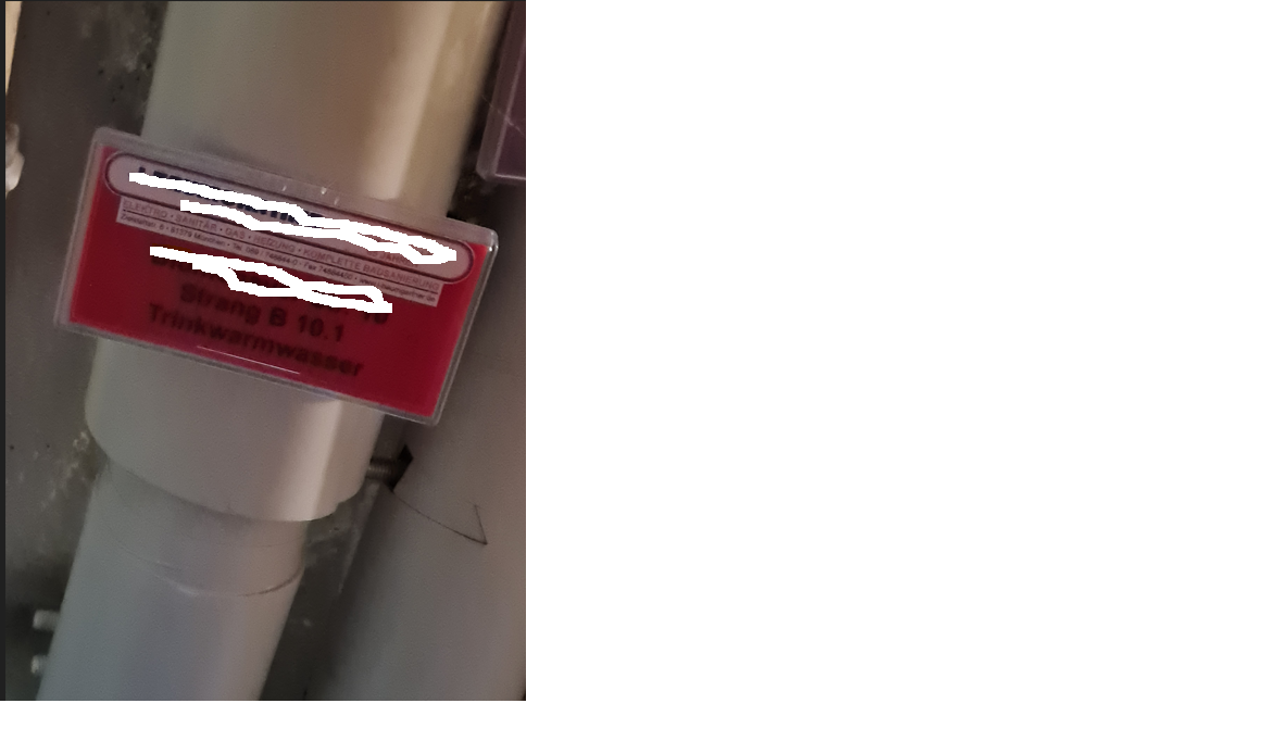

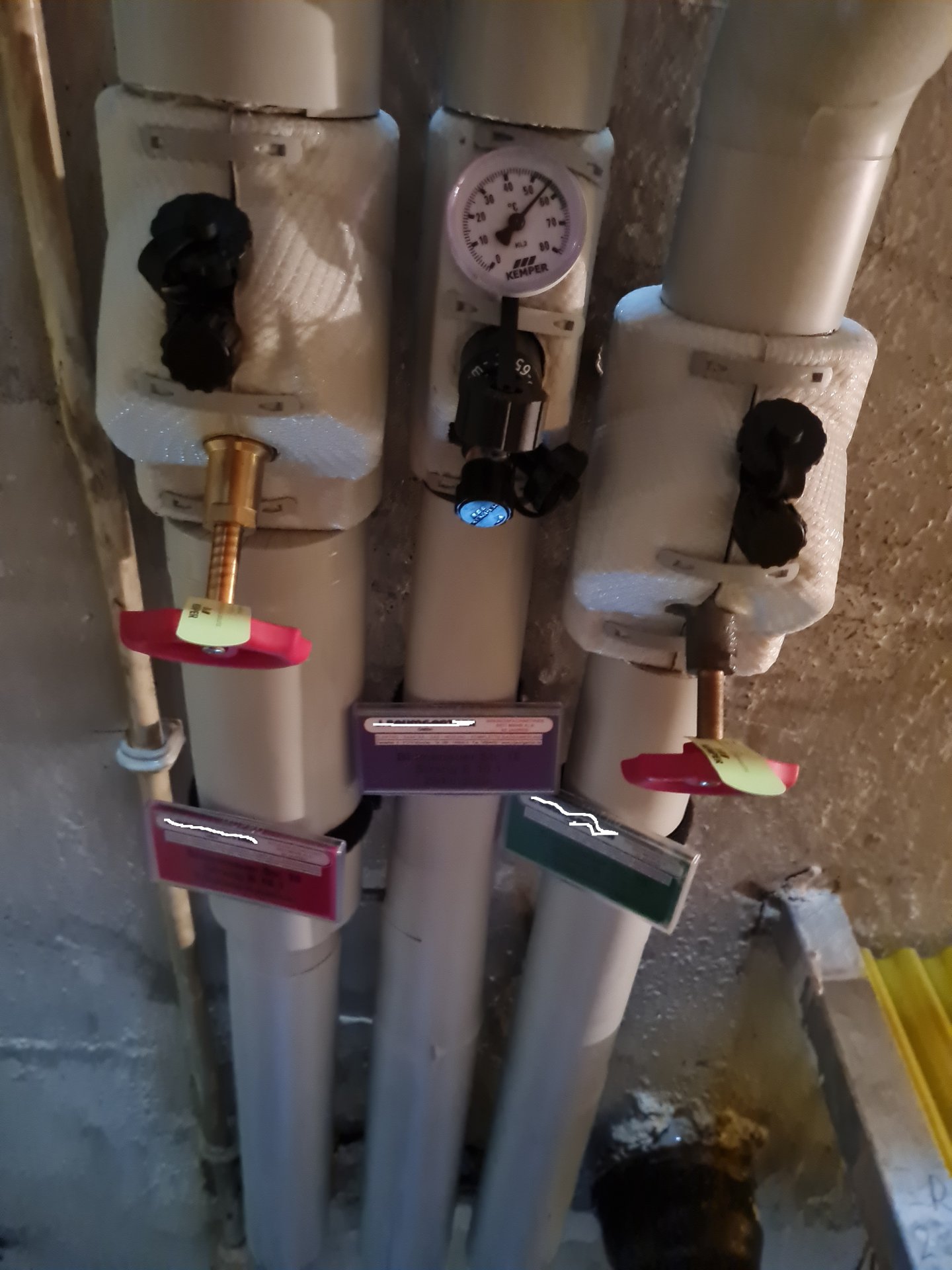

    Um die bereits stark verkalkten Absperrventile in der Wohnung auszutauschen, muss im Keller kurzzeitig die Wasserversorgung für den gesamten Strang abgestellt werden.
    Das Absperren des Kaltwassers und der Austausch des Kaltwasserventils in der Wohnung haben problemlos funktioniert.
    Beim Warmwasser funktioniert die Absperrung im Keller jedoch nicht. Obwohl das Ventil für Trinkwarmwasser geschlossen wurde, fließt in der Wohnung weiterhin warmes Wasser.
    Weiß jemand, woran das liegen könnte? Ist möglicherweise das Absperrventil für Warmwasser im Keller defekt oder verkalkt?
    Oder muss auch Zirkulations-Rücklauf den Strangs auch schließen. Aber dort gibt es kein Ventil.
    Siehe Bild:
    rote Beschriftung (links)- Trinkwarmwasser
    violett Beschriftung (mitte) - Zirkulation mit Temperatur Anzeige
    grüne Beschriftung (rechts) - Trinkkaltwasser
  2. #2 Fred Astair, 02.08.2026
    12.892
    6.723
    Doch, das Strangregulierventil lässt sich auch absperren.
    Falls Du das nicht hinkriegst lässt sich am einfachsten der Trinkwasserzulauf zum Speicher absperren.

    Sollte da nicht auch ein Rückschlagventil in der Zirku sein, dass möglicherweise festsitzt und daher nicht mehr schließt?

    Laut ChaTgpt Für den Austausch Ihres Warmwasserventils müssen möglicherweise beide Wege geschlossen werden:
    • Warmwasser-Vorlauf zum betreffenden Strang
    • Zirkulations-Rücklauf dieses Strangs
    Wie auf dem Bild zu sehen ist, hat Zirkulationsleitung kein Ventil.
    Kann die Temperaturanzeige selbst ein Zirkulations-Regulierventil mit integrierter Absperrfunktion sein?
    Wenn ja, wie kann ich das finden?
  5. #5 Fred Astair, 03.08.2026
    12.892
    6.723
    Nein die "Temperaturanzeige" ist kein Ventil sondern ein Thermometer.
    Das Strangregulierventil aber, das hat ein Absperrventil.

    Na sicher muß man auch die Zirkulation schließen.
