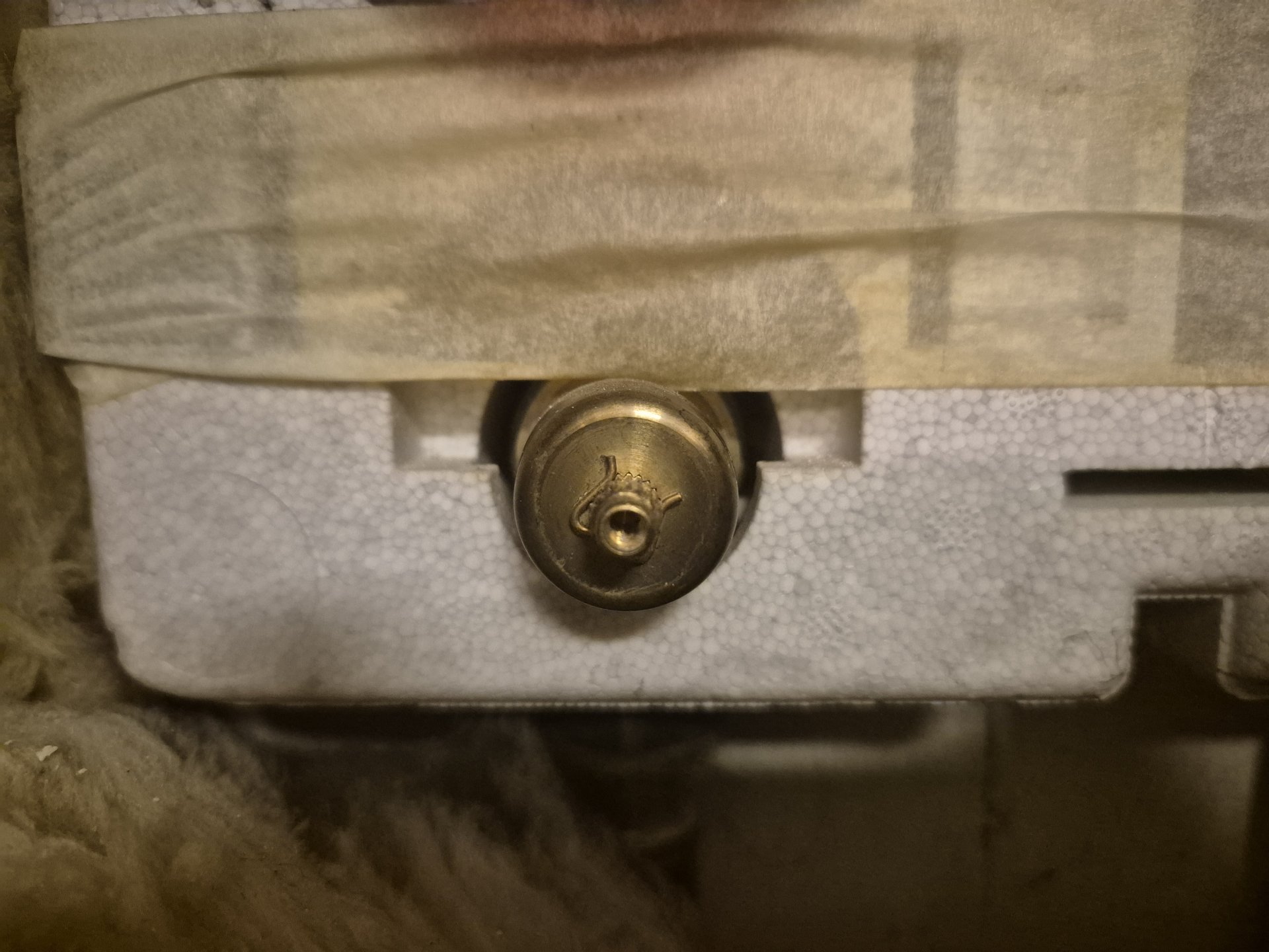

    Hallo ihr Lieben,
    Wir wollten unsere Dusche erneuern, müssen dafür aber das Wasser abstellen. Unsere Wohnung waren eigentlich mal zwei, daher gibt es keinen Haupthahn mehr für die Wohnung. Nur fürs ganze Haus.
    Wie kann ich damit das Wasser abstellen? Bzw was benötige ich dafür noch?
    Besten Dank
    Erik
  2. BaUT
    9.284
    5.821
    ...einen Installateur?
    driver55 gefällt das.
  3. #3 simon84, 27.01.2025
    23.363
    6.961
    Ventil Oberbau fehlst.
    Mindestens Griff mit Plastik Rastkappe
    Von Versuchen mit der Zange daran zu drehen würde ich dringend abraten, das weiche Messing ist sehr schnell vernudelt.
    Ansonsten, Haupthahn abdrehen (das ist sicher nicht der im Bild gezeigte) und dann entsprechend eine Absperrung pro Wohnung an geeigneter Stelle einbauen (lassen)
