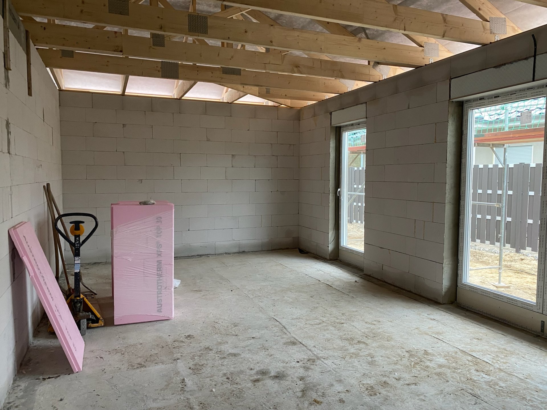

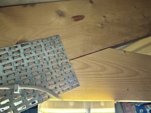

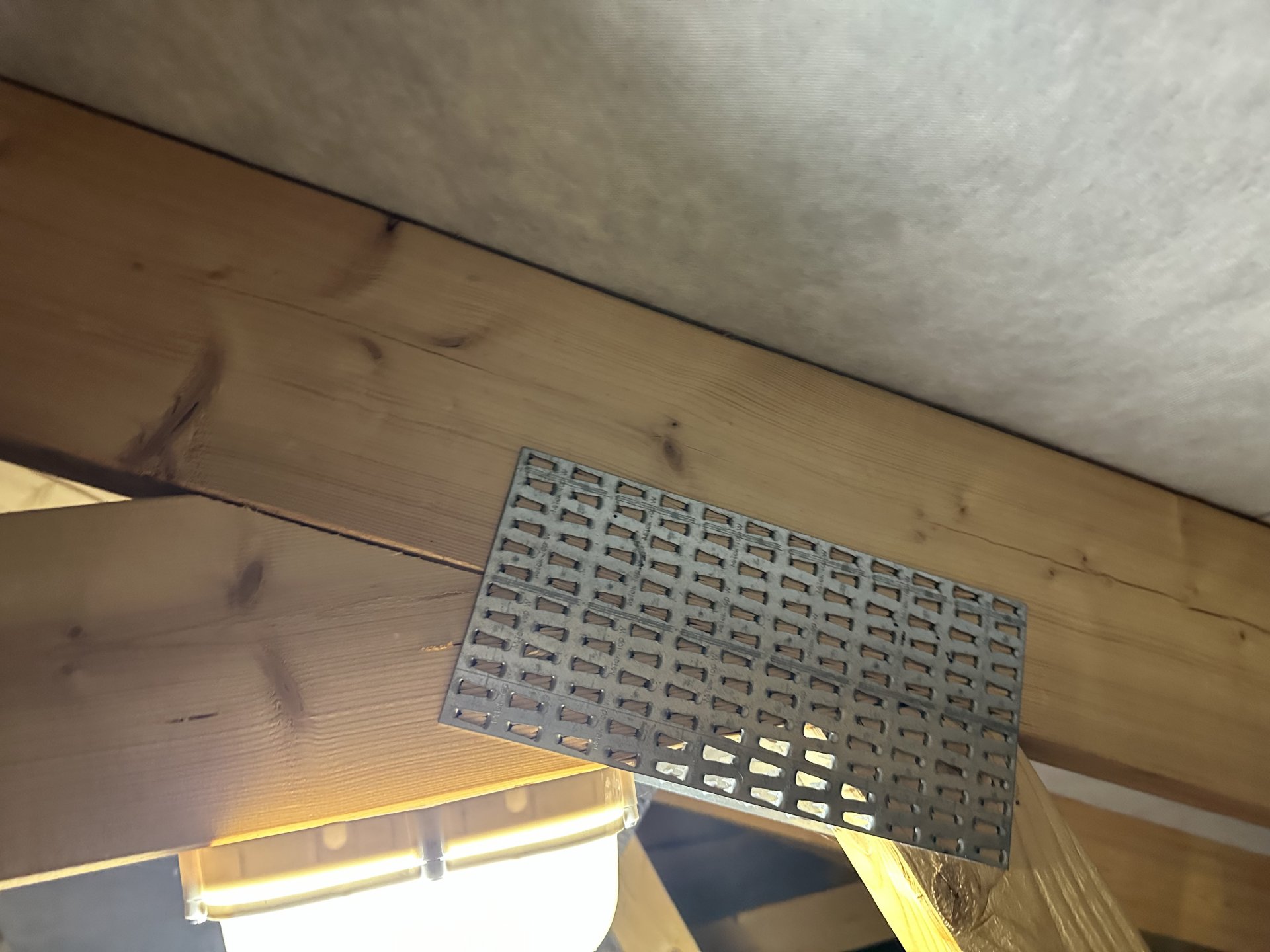

    ich habe ein paar Fragen zu meinem Dachstuhl (Haus Baujahr 2022), bei dem mir einige Dinge aufgefallen sind. Vielleicht könnt ihr mir helfen:
    1. Abstände bei Nagelbindern:

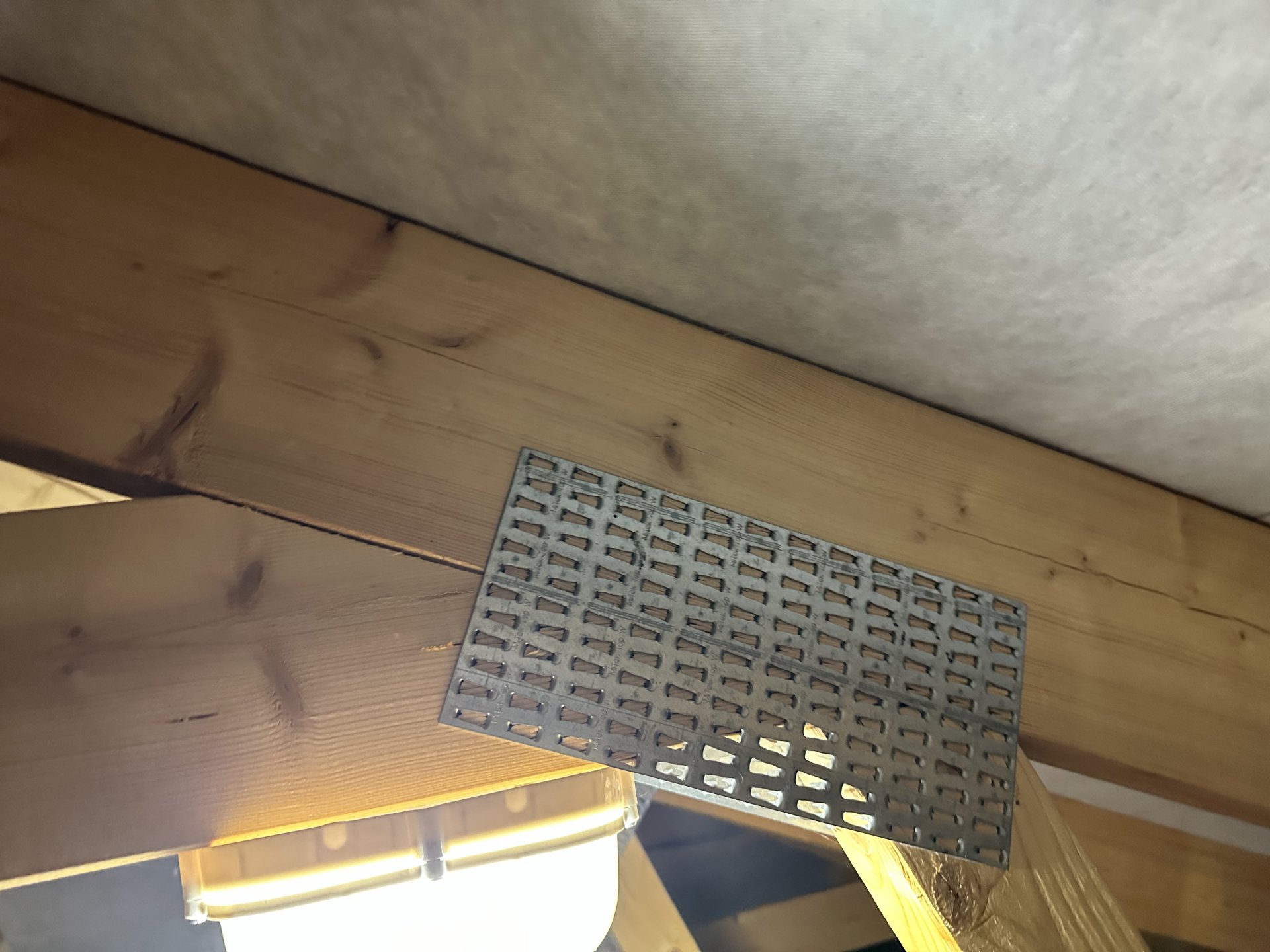

    Ich habe Abstände an den Verbindungen der Nagelbinder entdeckt, die mir nicht ganz normal vorkommen. Jetzt bin ich unsicher:
    • Sind solche Abstände bei Nagelbindern zulässig?
    • Könnte ich diese Abstände verursacht haben, weil ich die Dachbalken betreten habe?
    • Oder können sich solche Konstruktionen im Laufe der Zeit „verziehen“ oder schlimmstenfalls brechen?

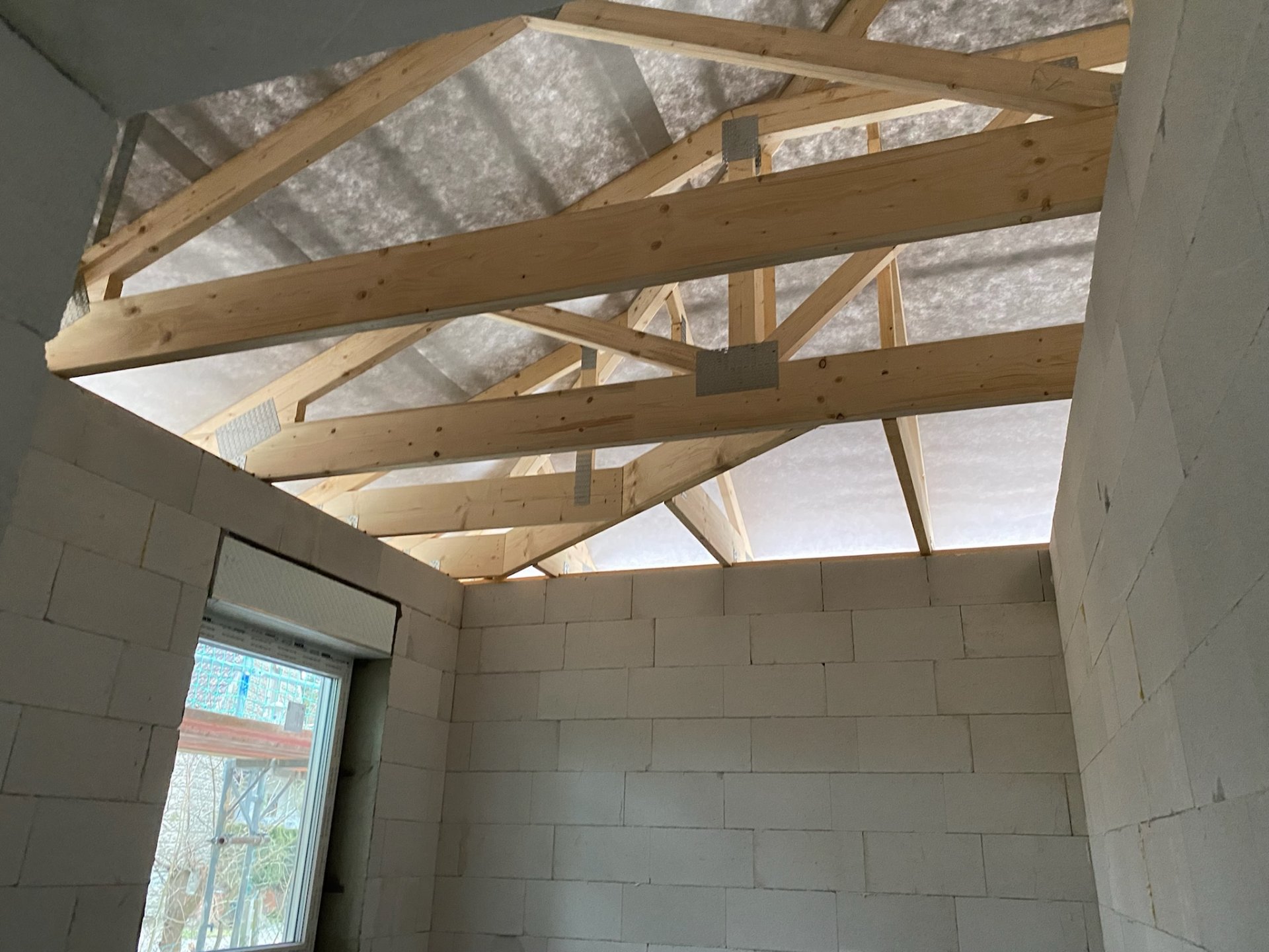

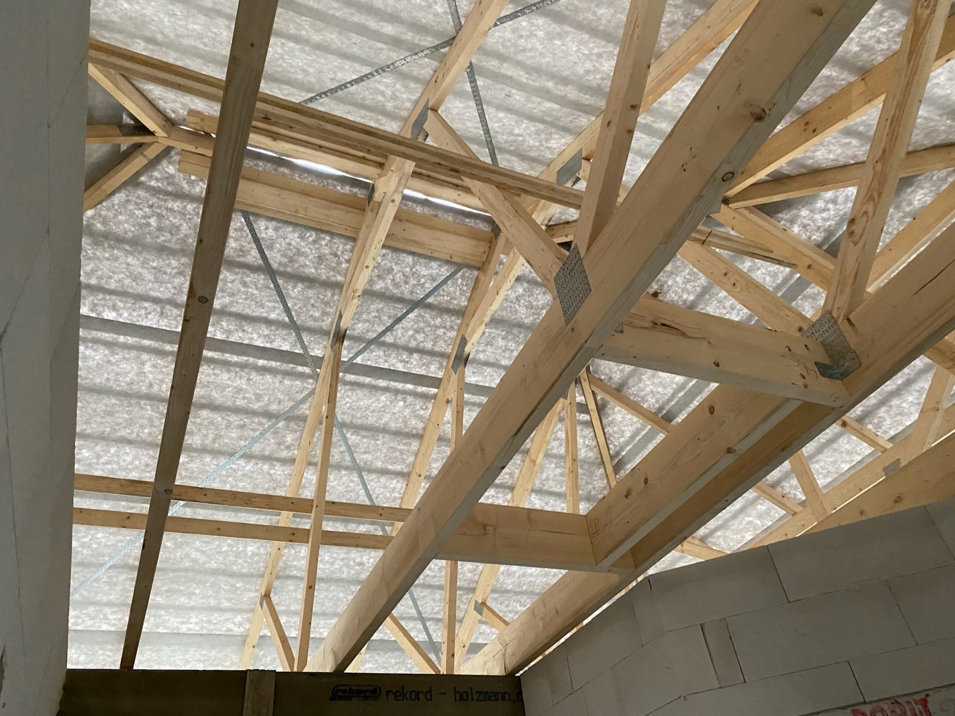

    Zu 1: wirklich Abstände? Das ist KVH, das ist an den Kanten gefast. Wenn da Abstände sind, müsste da Licht durchscheinen.

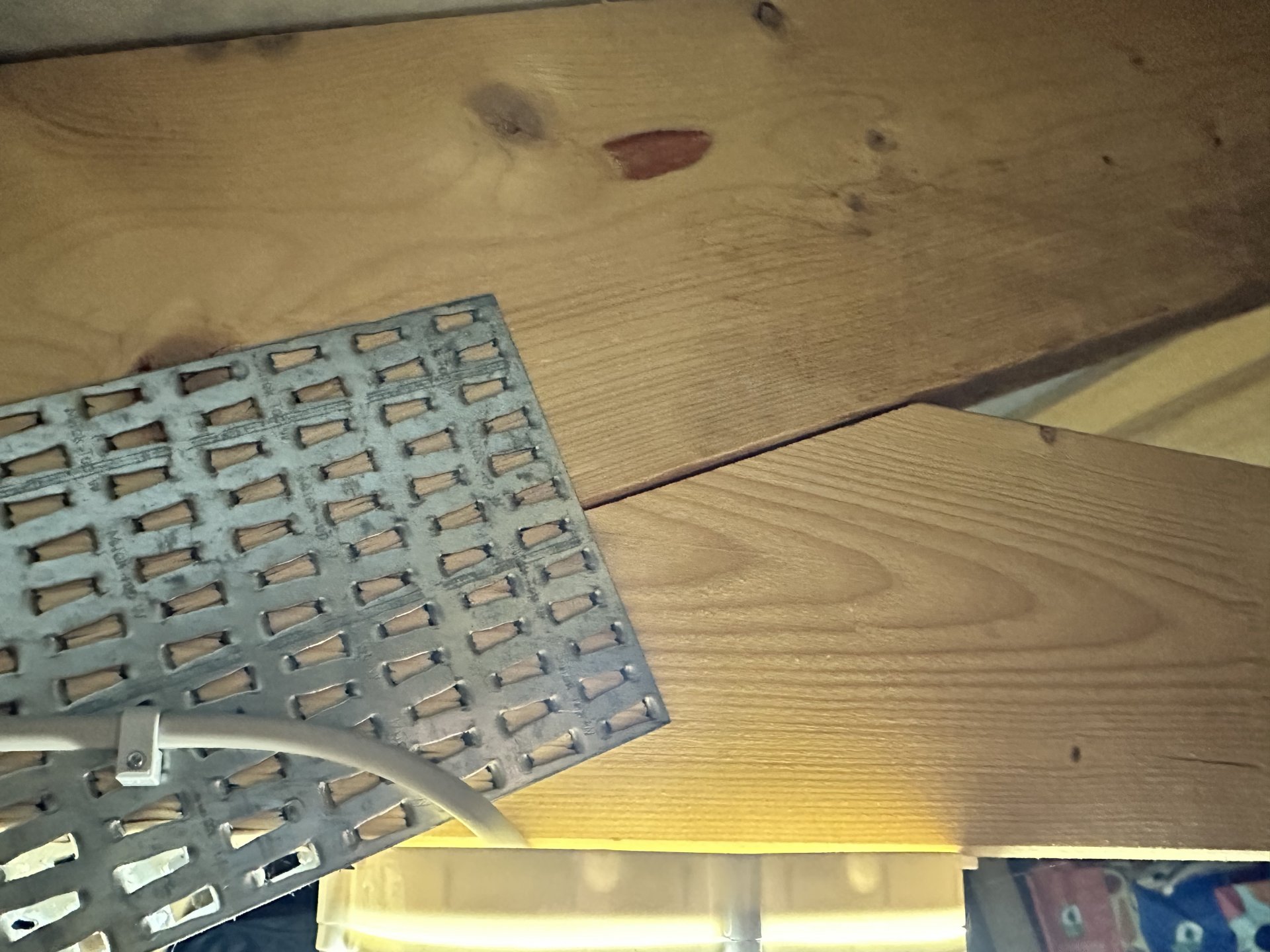

    zu 1. bei einer Verbindung, die in groß auf den Fotos ist , kann ich zumindest neben dem Binder eine Pappkarte durchschieben, darf das so sein ?

    Hmh, 2 Möglichkeiten:
    a) beim Zusammenbau der Binder wurde nicht aufgepasst, glaub ich eher nicht, da die einzelnen Teile verspannt werden.
    b) Holz ist nachgetrocknet, lässt sich nicht vermeiden. Ist jetzt im ersten Moment nicht so dramatisch.
    Ist da auf den Bindern irgendwo nen Stempel zu finden, dann kämst Du da an den Hersteller ran und könntest zumindest mal ne Statik organisieren...

    Der Abstand zwischen den Sparren sollte nicht gößer wie 90cm sein wenn mit Ziegel eingedeckt wird.
    Holz trocknet und das Metall leider nicht daher sind die Zwischenräume normal
    Unterspannbahnen werden verklebt, dafür gibt es entsprechende Klebefolien an der Unterspannbahn.
    Das ganze sieht aber nach einem sehr sehr preiswerten Haus aus.
    Ich würde von unten oder der Seite an jede Verbindung noch 2 Schrauben mit dem Schlagschrauber setzen. Sicher ist sicher.
    8 x 180 oder 10 x 180 je nachdem wie hoch das Holz ist. Kostet 100 Euro in Eigenleistung.

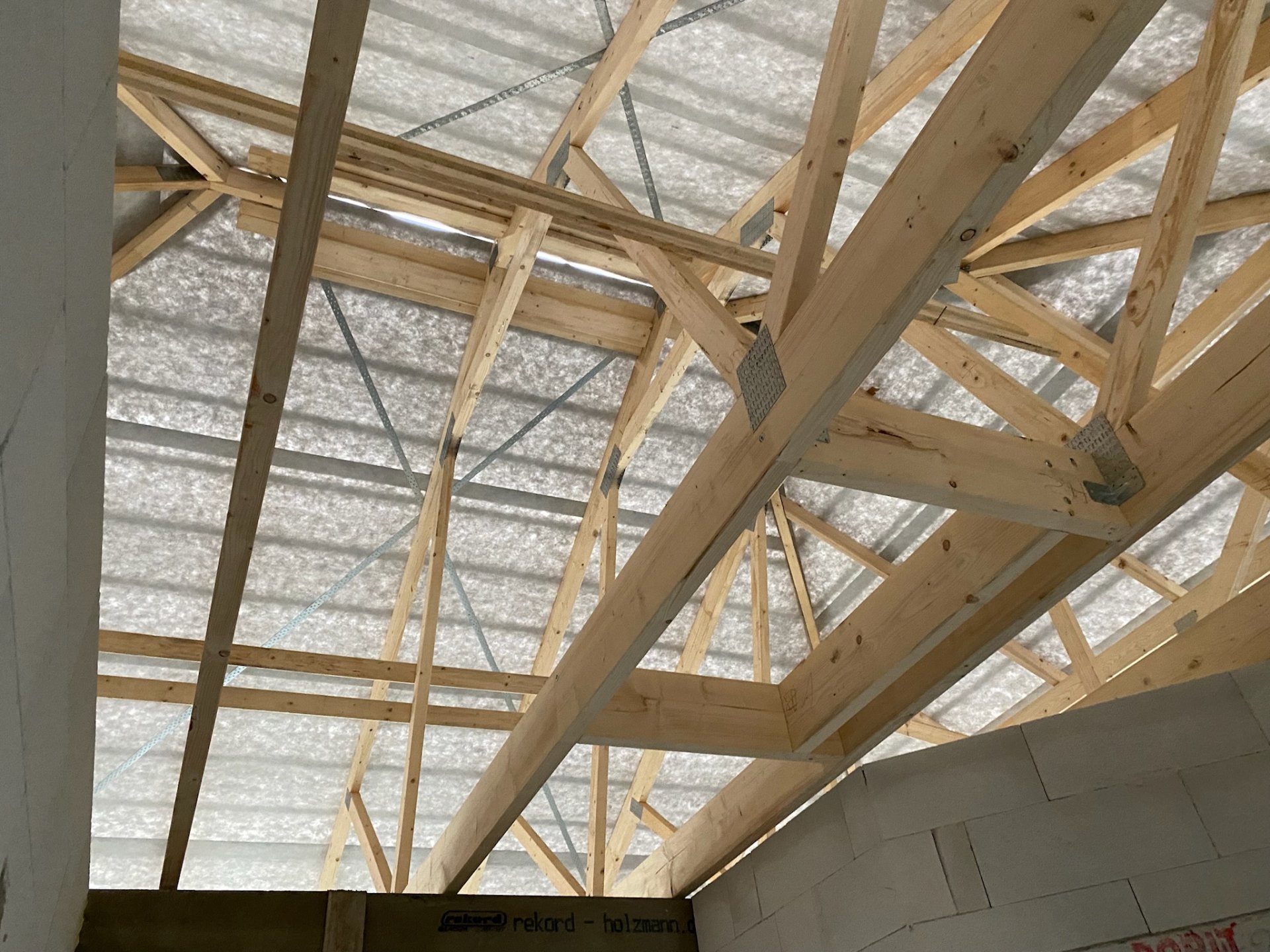

    Wie ist denn die Dachneigung, die kommt mir etwas gering vor, um nur mit einer Unterspannbahn zu arbeiten?

    Die wurde doch miteinander verklebt. Bei Ziegel mit Doppelfalls sollte die Neigung ausreichend sein

    Quark. Bundmaß 1 m ist üblich. Was genau gerechnet wurde steht in der Statik. Der Rest ist eine Frage der Lattung.
    das würde ich tunlichst lassen weils ein Eingriff in die Statik ist. Abgesehen davon, ich glaube nach fast 3 Jahren dürfte es etwas schwierig sein, von unten ranzukommen. Und mit 180er durch den Untergurt, da kommste nicht weit mit. Der hat etwas in der Kategorie 220
    Das sind 27 ° geschätzt, völlig ausreichend.

    Nach 3 Jahren ist es etwas schwer das gebe ich zu.
    Die Größe der Schrauben war abhängig von der Höhe des Holzes. Und die Schrauben stabilisieren eher als das sie schwächen.
    Die Dachlatten sollten dann aber bei Ziegeleindeckung größer als 40x60 sein. Sonst werden die früher oder später alle durchhängen und das Dach hat eine Wellenform.
