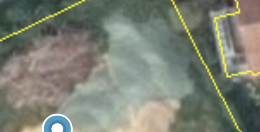

    wir möchten demnächst bauen und haben ein Grundstück. Dazu wollen wir möglichst nah an die Grenze. Für das Haus genügt der bayerische Mindestabstand von 3m.
    Das Nachbarhaus hat 3m Abstand. Sein Balkon jedoch nur 1,5m an der engsten Stelle. Außerdem ist er mit 6,5m mal 2,5m zu groß, um als privilegierter Bau zu gelten.
    Balkon und Haus stehen schon ewig, Absprachen gibt es dazu jedoch keine. Rechtsstreit will ich sowieso keinen, ich möchte nur so wenig "tote" Fläche wie nötig
    Darf ich mein Haus jetzt 3m an die Grenze setzen oder muss ich "seine" 1,5m dazuaddieren und 4,5m zur Grenze einhalten?
    Vielen Dank schonmal:)

    Was der Nachbar gemacht hat - vielleicht illegal - ist nicht dein Problem. Halte du alle gesetzlichen Vorgaben für deine Abstände zur Grenze ein.
    Außer: es besteht eine Baulast. Die findest du im Grundbuch

    Danke für deine Antwort! Nein im Grundbuch gibt es keine Eintragungen. Es ist nur im Geoatlas verzeichnet, also wohl in irgendeiner Form genehmigt.

    Das sind auch Schwarzbauten abgebildet.
    Für dich gilt aber: Halt die 3m ein. Das war es auch schon.
