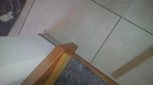

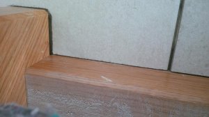

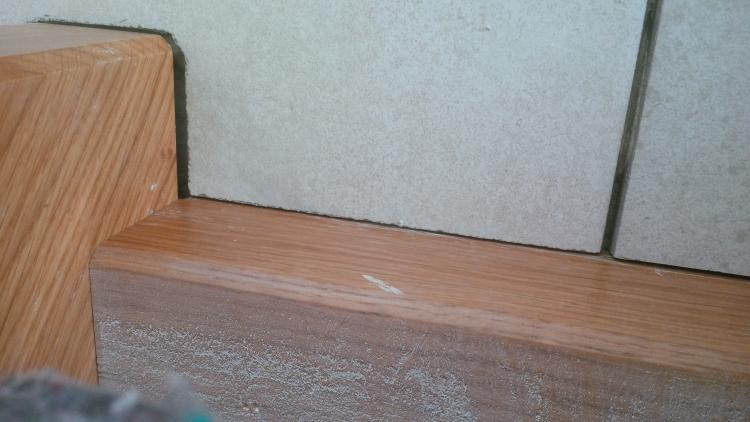

    Bei mir wurde eine Podestholztreppe eingebaut. Es war geplant, dass eine Wange auf dem Fliesenboden aufliegt. Allerdings hat der Fliesenleger an der falschen Stelle gefliest. Die Treppe wurde eingabaut und nun stand die Wange nur auf einem Holzklötzchen auf.
    Nun wurde die Fliesen an die Treppe angepasst. Hierbei entstand eine Fuge, welche teilweise weniger als 1 mm beträgt. Da der Estrich unter den Fliesen beheizt ist und auch das Holz sich noch bewegen könnte, befürchte ich, dass die Fliese und die Treppe zusammenstoßen.
    Zudem wurde auch noch das Hölzchen unter der Wange entfernt und die Treppe hängt nun quasi in der Luft.

    Klötzchen wieder drunterschieben, und abwarten was passiert.

    Wenn man das Klötzchen irgendwie reinbekommen könnte ohne die Fliese wieder wegzureißen.

    Versiegelung weg schneiden und was drunter schieben? Oder ist dahinter ein Loch?

    Versiegelung weg schneiden?
    Mein Vorschlag wäre ja gewesen sehr flüssigen Fliesenkleber oder Fugenmasse einlaufen lassen. Leider ist dahinter die eingepasste Verkleidung der Treppe, welche nicht mehr einfach entfernt werden kann. Da sind aber Ritzen, in welche große Mengen flüssige Masse reinlaufen würde. Da wäre Fliese wegreisen noch einfacher.

    wie ärgerlich. Kannst du nicht Silikon reinspritzen

    Da ich mich mit dem Fliesenleger etwas überworfen habe, werde ich die Sache selber fertig machen.
    Ich werde flüssigen Fliesenkleber oder Fugenmasse in den Raum unterhalb der Treppenwange laufen lassen.
    Meine Frage ist welches von den beiden besser geeignet ist, Fugenmasse oder Kleber?
