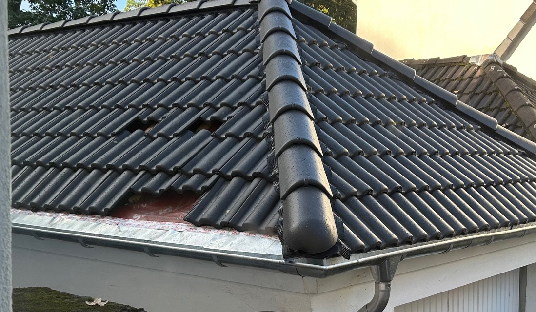

    ich habe mein Garagendach neu decken lassen.
    Aber an einer Seite ist jetzt ein Abstand von 10cm von den Dachziegeln zur Dachrinne, die Folie guckt raus. Vorher war es genau bis an die Dachrinne gedeckt. Außerdem ist die letzte Reihe stärker geneigt als die oberen Reihen - das war vorher auch einheitlich.
    Ist es so, wie ich befürchte - das eine Reihe Ziegel fehlt und es muss nochmal alles runter und die Dachlatten mit geringerem Abstand neu drauf, so dass eine Reihe mehr drauf passt?
    Und an den Eckziegeln guckt eine schwarze Folie hervor - das sieht auch seltsam aus.

    Die Ausführung ist Murks, wer es als Dachdecker bei Betondachsteinen und keinen Ortgängen so auskommt hat seinen Beruf verfehlt, man hätte vermutlich alle Dachsteine enger eingelattet ( mehr überdeckt) dann wäre es besser gewesen, zwar ist ein breites Traufblech grundsätzlich als Übergang wenn man bei Dachziegeln nicht auskommt grundsätzlich möglich ( als alternative zu geschnittenen Ziegeln ) aber 1. Darf dann weder Klebeband noch Folie rausgucken und 2. Bezweifle ich das die Dachsteine mindestens 10 cm das Blech Überdecken . Abkippen sollten die Dachsteine auch nicht und das schwarze Band ist vernünftig anzudrücken.
    Möglichkeit 1. Die Seite komplett runter und besser aufteilen.
    Möglichkeit 2. Welche aufgrund der fertigen Fläche einfacher umzusetzen ist unten eine Reihe Dachsteine ergänzen und weiter unter die 2. Reihe schieben ( wenn das passt, muss man vor Ort ausprobieren) als alternative zu einer geschnittenen Reihe .

    Habe den Meister einbestellt und der konnte nicht glauben, was seine Mitarbeiter fabriziert haben. Leider war der Meister in der Vorwoche krank.
    Die Ziegel kommen wieder runter, der Lattenabstand wird geänddert (ist noch Platz). Die Dachrinne wurde auch falsch montiert (Gefälle in die falsche Richtung).
    Der Grund war, dass der Meister krank war und die Mitarbeiter falsch gemacht haben, was man falsch machen kann. Aber jetzt wird alles korrigiert.

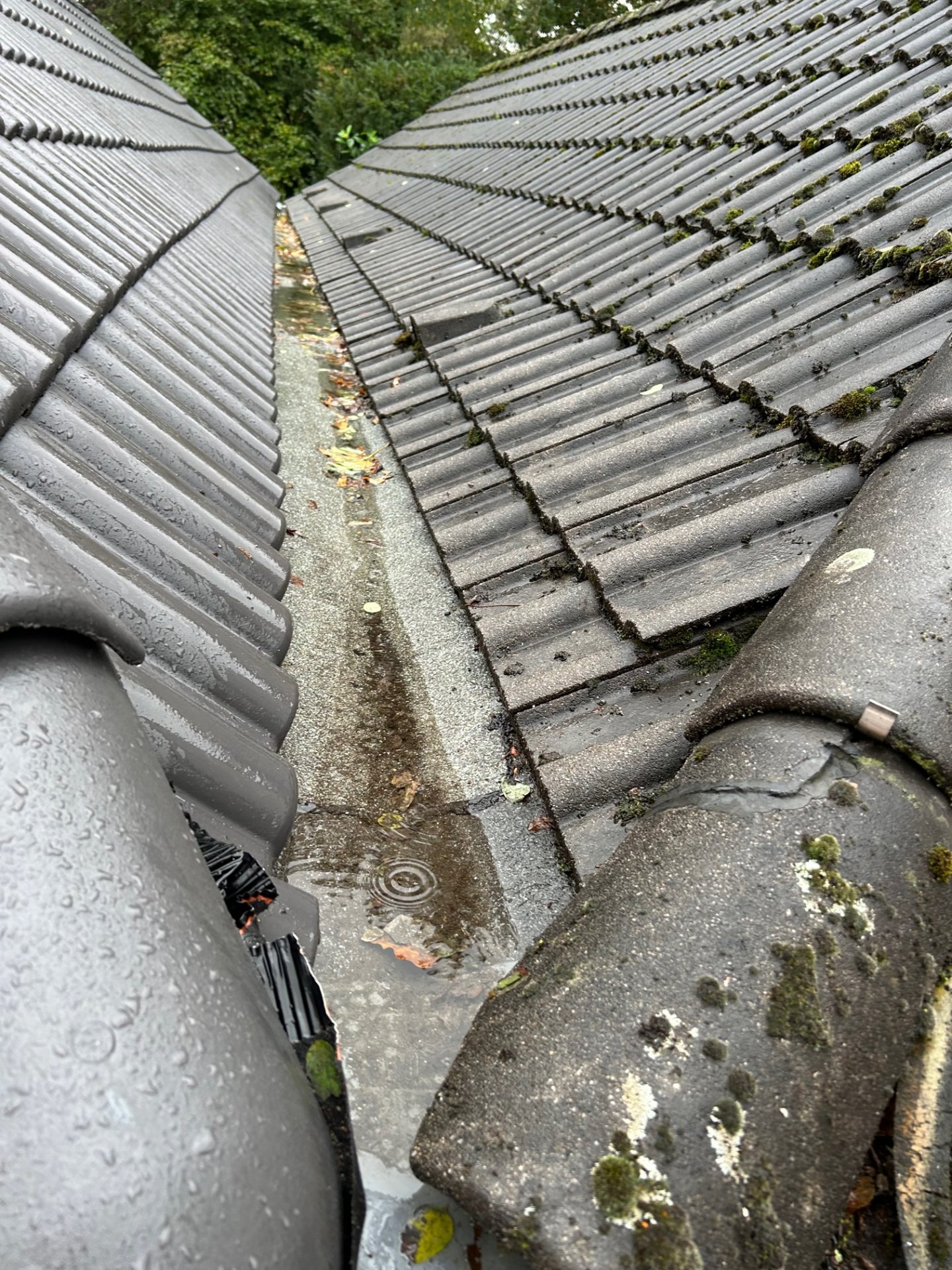

    Die Dachpfannen wurden jetzt mit korrektem Lattenabstand neu verlegt.

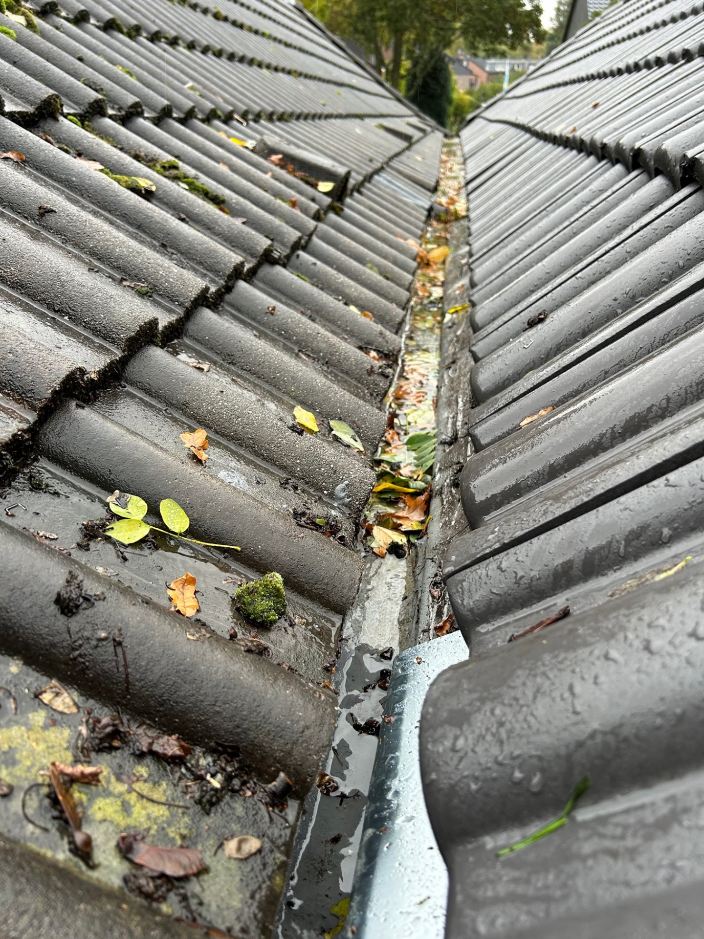

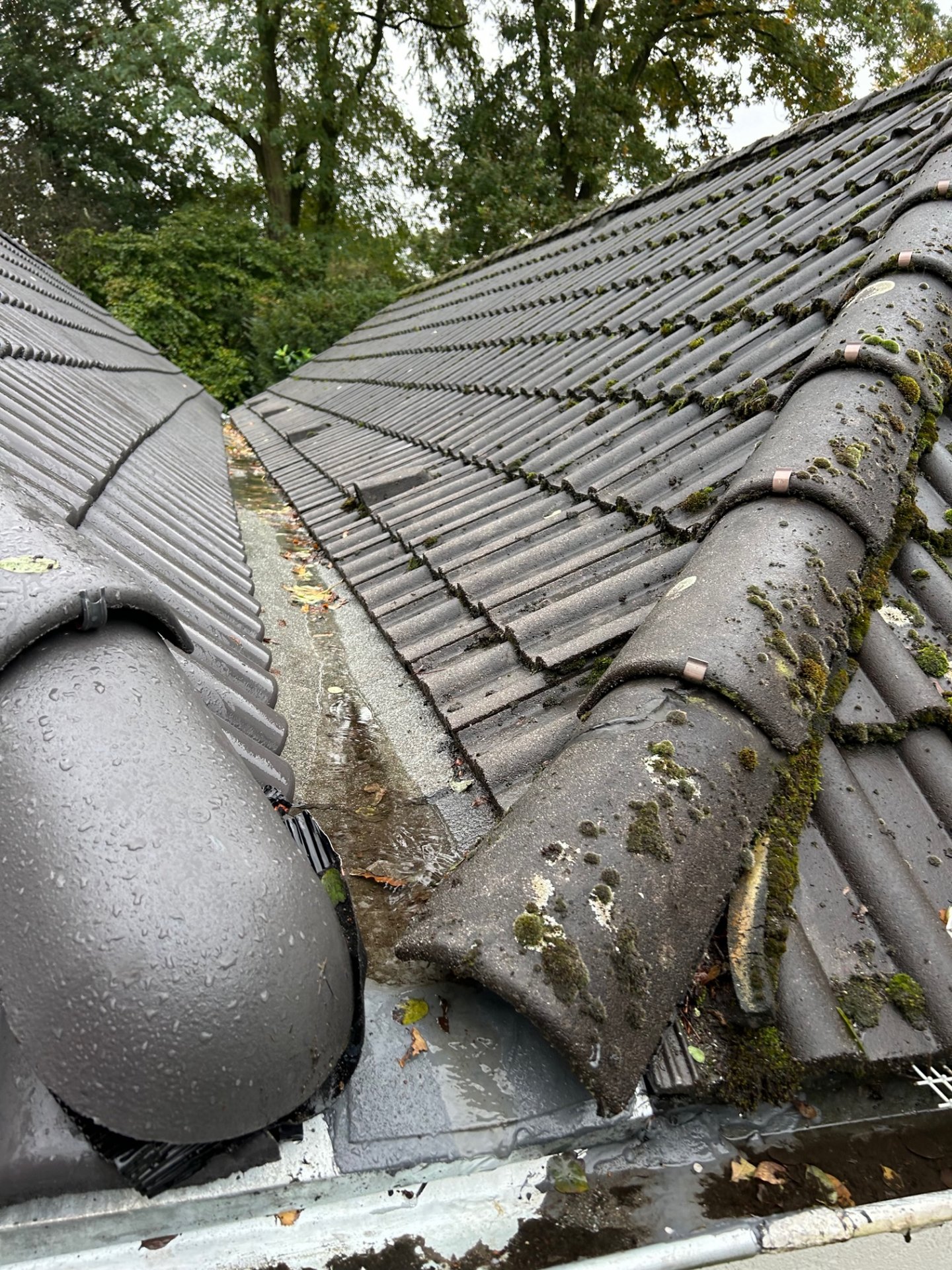

    Nur leider scheint mir die Entwässerung zwischen den beiden Garagen nicht zu funktionieren.
    Beim Bau der Garagen in den 1950er Jahren wurde der Bereich zwischen den Garagen mit Dachpappe so ausgebildet, dass das Wasser zu beiden Seiten ablaufen kann. Das hat aber nicht gut funktioniert und zu Wasserschäden geführt.
    Der Dachdecker hat laut seiner Aussage eine weitere Schicht Dachpappe daraufgesetzt und vorne und hinten zusätzlich Flüssigkunststoff eingesetzt.
    Es gibt kein einheitliches Gefälle, so dass sich "Seen" bilden. Ein See in der Mitte und einer am Ende, da dort jetzt eine 2 cm hohe Hürde eingebaut wurde (das Wasser soll über das neu installierte Traufblech fließen).
    Frage: Ist das fachgerecht oder kompletter Murks?

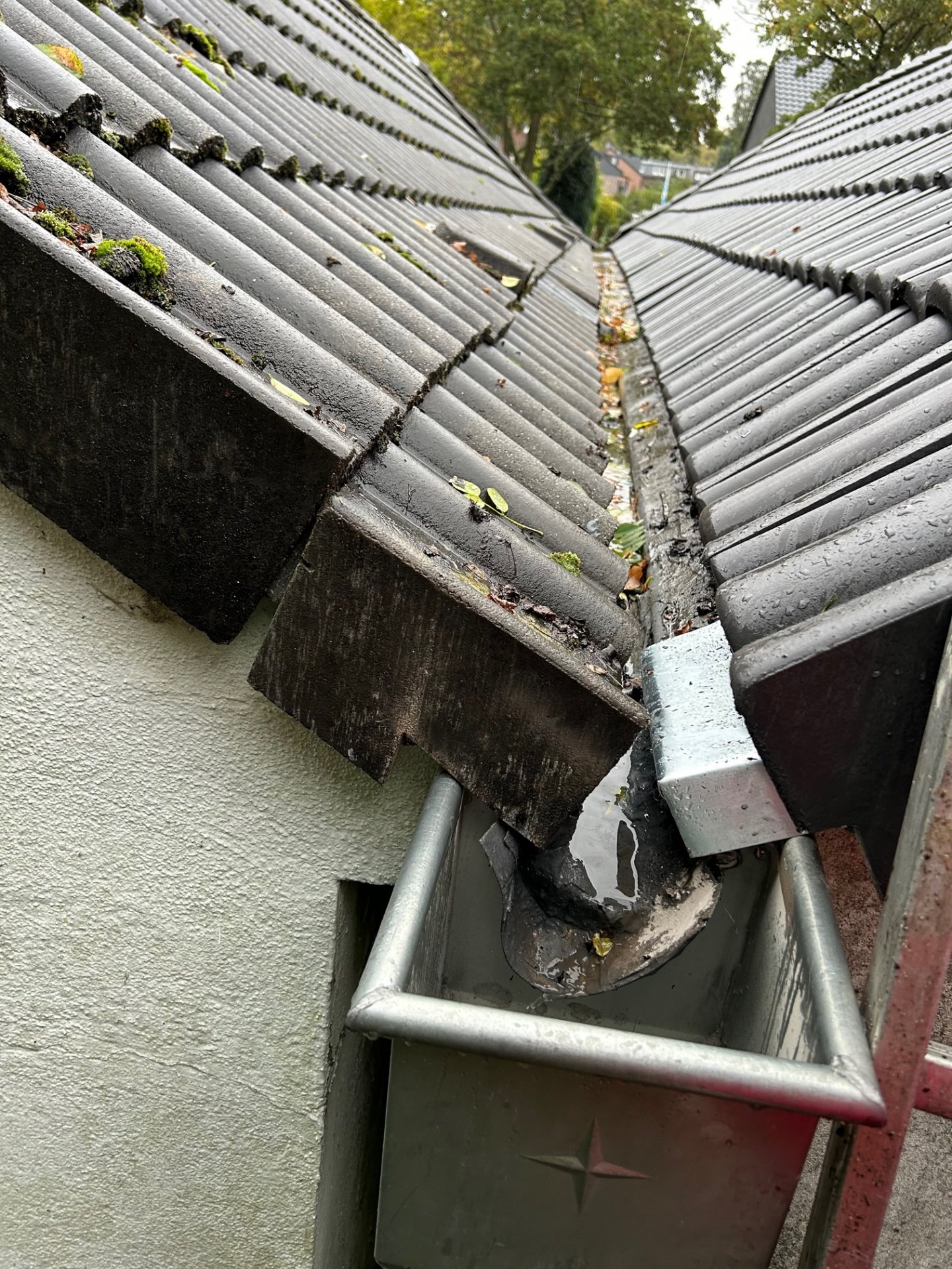

    Außerdem hat die Dachrinne vorne an der Garage ein leichtes Gefälle in die falsche Richtung, so dass 1-2 cm Wasser dauerhaft drinsteht. Der Meister meint, die Dachrinnen wäre dafür gebaut, dass dauerhaft Wasser drinsteht. Es wäre nicht möglich, das zu ändern. Aber ist das nicht trotzdem ebenfalls Murks?
