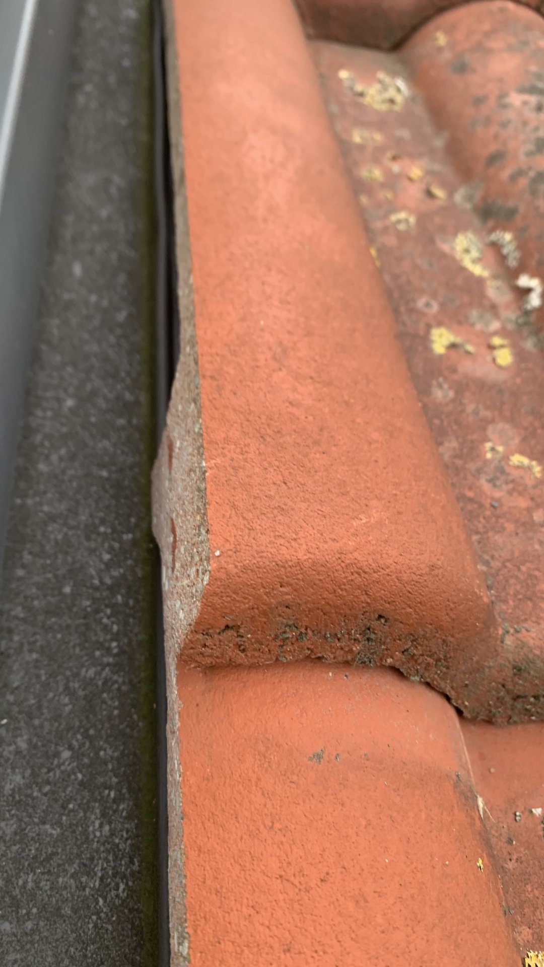

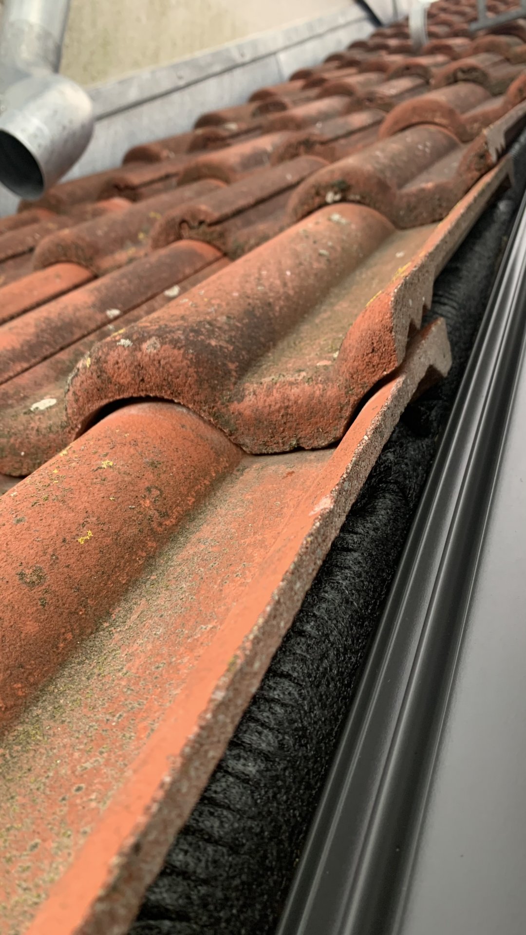

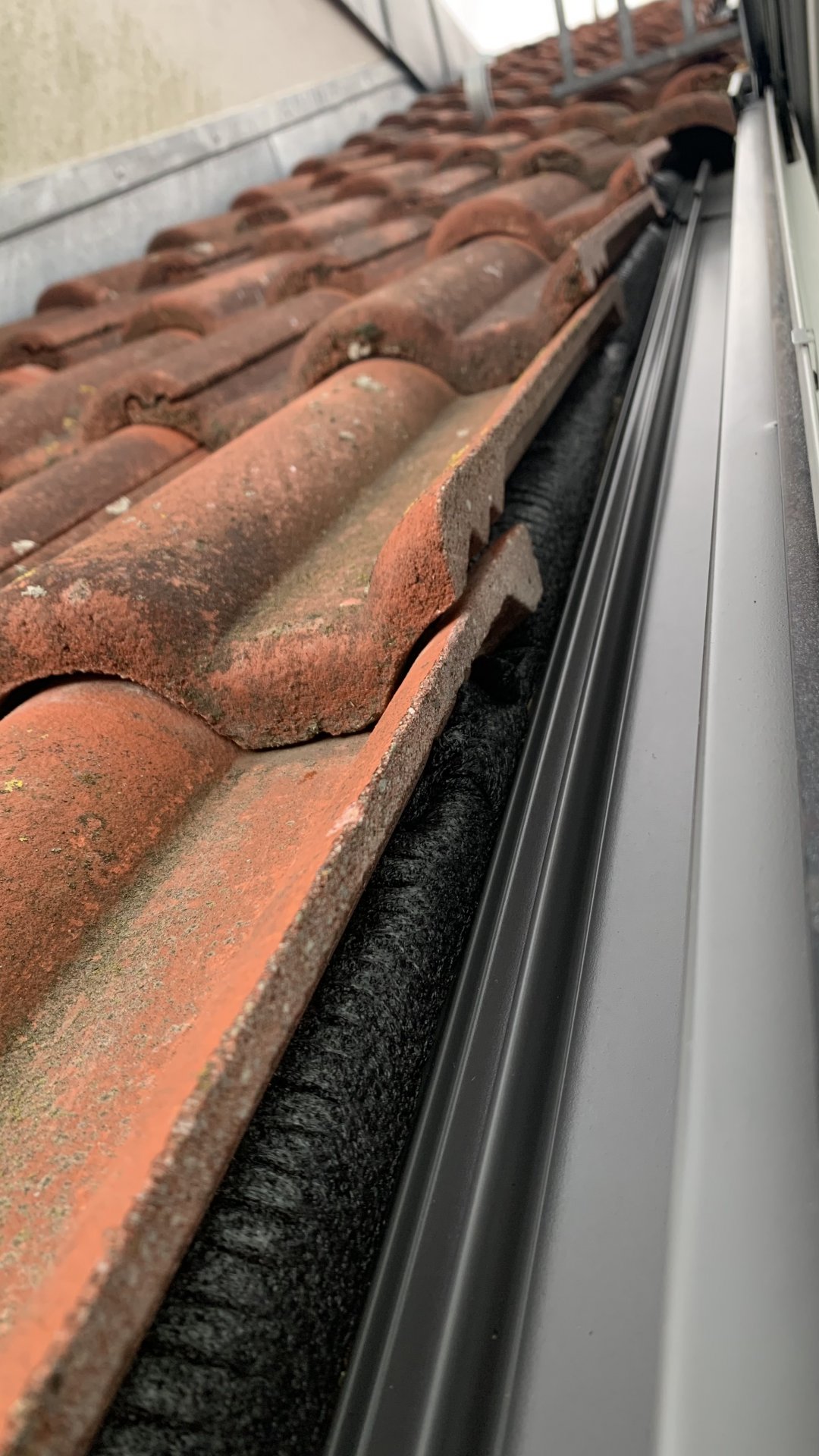

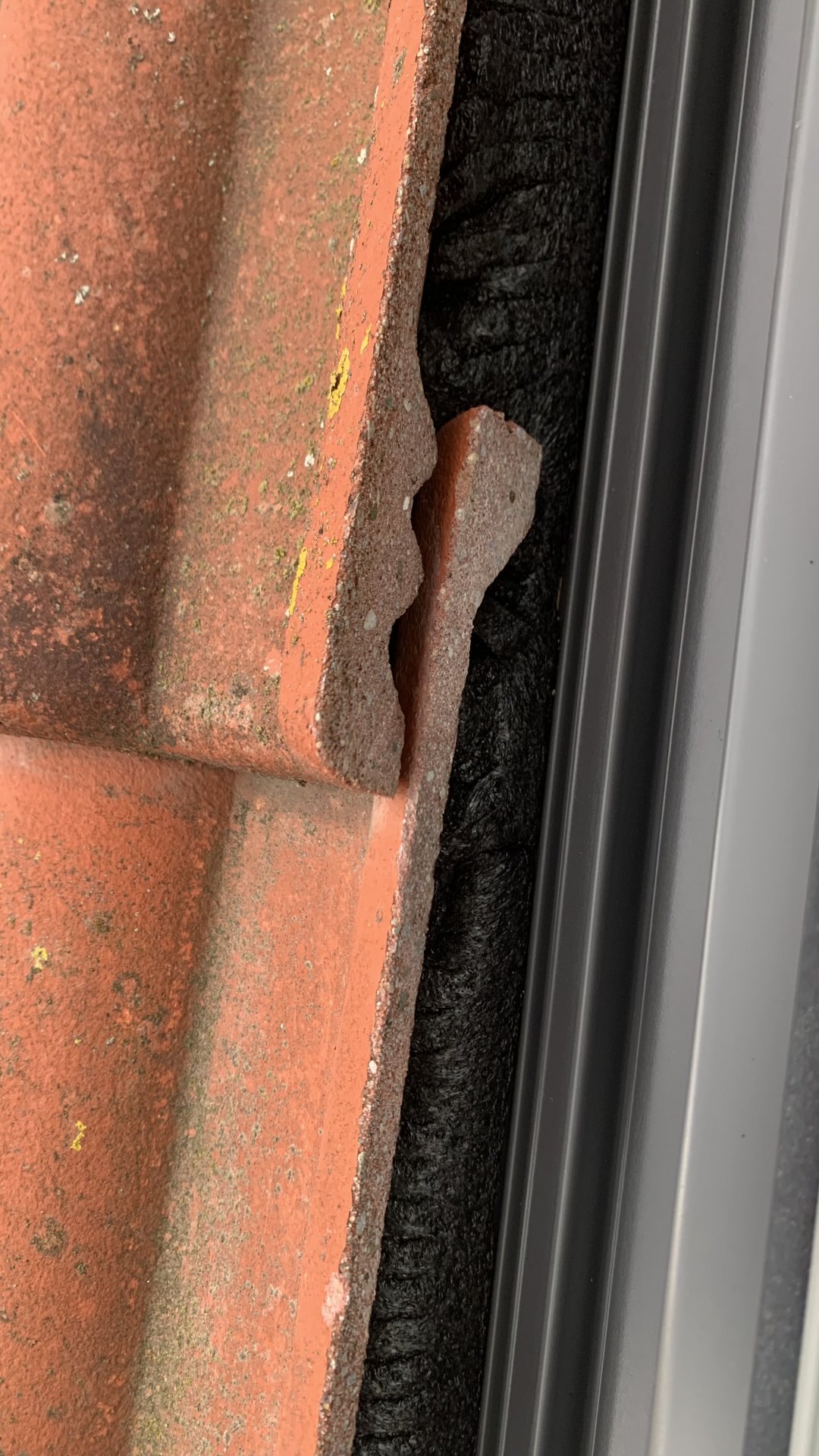

    ich habe ein neues Velux Fenster einbauen lassen und frage mich, ob der Abstand der Ziegel zu dem Eindeckrahmen zu breit ist, da schon diese schwarze Isolierung hervortritt.
    Vielleicht kann jemand per Ferndiagndose eine Einschätzung abgeben.
    Vielen Dank!

    Auf der anderen Seite sieht es halt so aus, was meiner Meinung nach richtig ist.

    Bei dem Eindeckrahmen befindet sich ca. 3/4 cm vom Fensterrahmen aus ein Steg , bis an diesen müssen die Dachziegel/Dachsteine abgearbeitet werden.

    Bissi knapp ist das schon.

    Danke, ich gebe das mal an die Bauleitung weiter, denn ich habe auch den Eindruck es ist zu knapp, guter Hinweis mit dem Steg, denn auf der anderen Seite schliessen die Ziegel genau dort ab.
