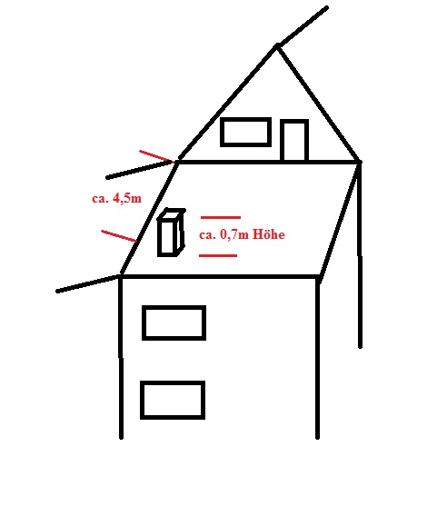

    Unser Kamin geht durch ein Flachdach, wo sich eine Terrasse befindet. Der Abstand des Kamins zur Terrassentür beträgt 4,5 Meter. Jetzt sagte man mir, das dies nicht erlaubt sei! Das ist aber schon seit 30 Jahren so und bisher hat niemand gemeckert..auch nicht der Schornsteinfeger.
    Da wir eine neue Heizung einbauen lassen, muss der Kamin saniert werden, bzw. ein Rohr wird hineingezogen. Möchte da nicht auf irgendwelche Barrieren stoßen, die nachhinein die Kosten nach oben treiben.
    Gibt es da eine Richtlinie?
    Geländer habe ich mal weggelassen.

    Eben war ein Heizungsbauer da und der sagte "paßt" mehr leider nicht Oo
    Werde Montag mal den Schornsteinfeger kommen lassen. Sicher ist sicher.

    Also in unserem Lageplan (Neubau) wurde ein 10m Kreis um den Kamin gezogen, um zu prüfen, ob es einen Nachbarn berührt.
    Bei Neunbau scheint es das also Vorgaben zu geben. Ggf. je nach Bundesland unterschiedlich

    Wenn der Mindestabstand unterschritten ist, und das ist er hier sicher, dann muss die Schornsteinmündung einen Meter über der Türöffnung/Fensteröffnung liegen.
    Wenn da kein Nachbar involviert ist und wenn das Bestand ist sollte sich da aber niemand daran stören.
