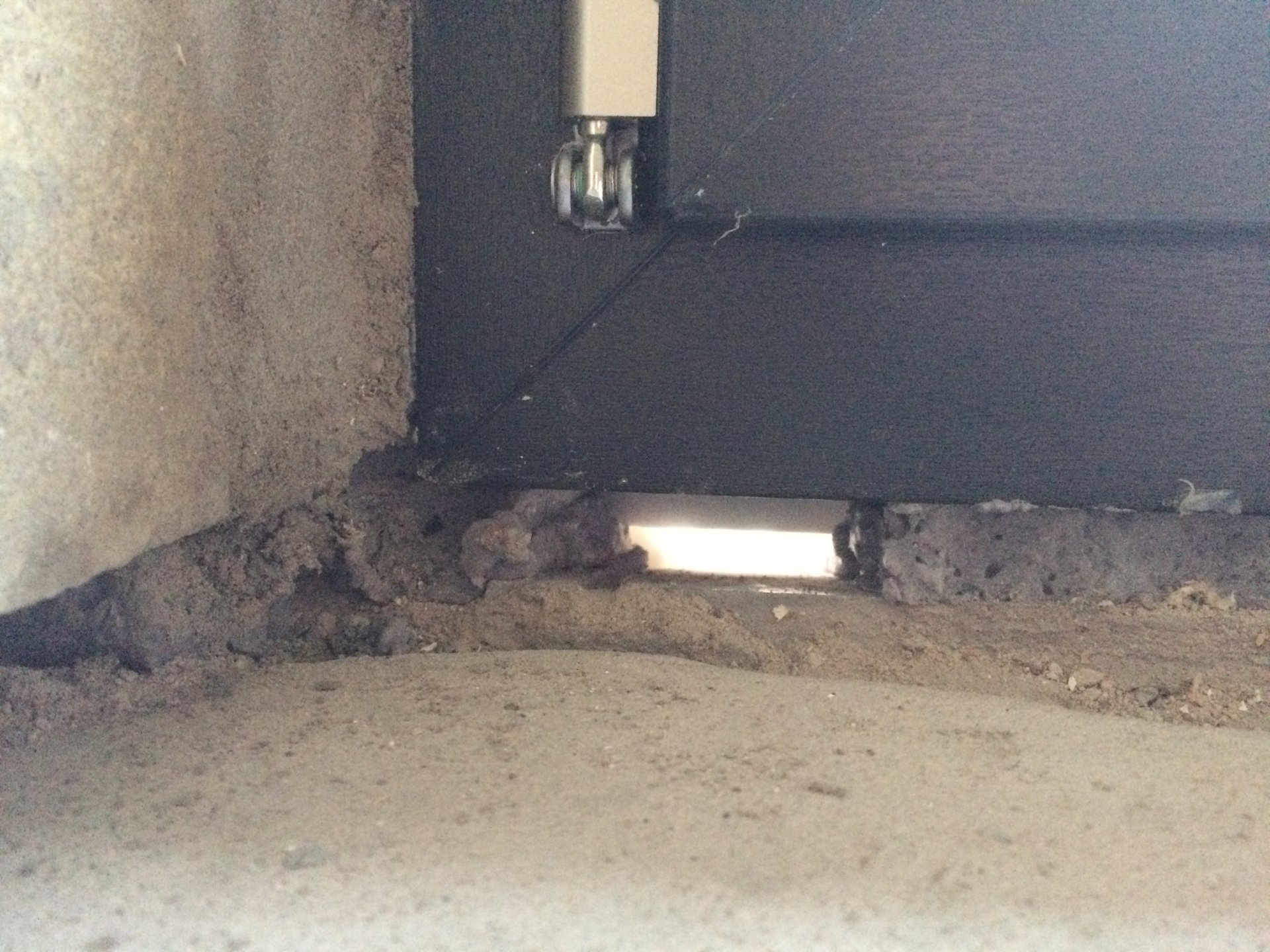

    Hallo liebes Forum. Wir haben neue Fenster einbauen lassen und nun folgende Situation. Zwischen der Außenfensterbank und dem Fenster ist ca. 1,5 cm Luft. Die Fensterfirma hat von Außen die Lücke mit Silikon und von Innen mit PU-Schaum abgedichtet (s. Bild). Kann das sein? Kann mir kaum vorstellen, dass diese Ausführung in Ordnung ist.

    Altbau? Kommt von innen noch eine Fensterbank? Das Bild hier ist von innen, du schreibst was von Außenfensterbank.

    meine Güte zu stopfen und weiter.... (ein Loch ist im Eimer........)

    Haus ist aus dem Jahr 1979. Von Innen kommt noch eine Fensterbank.

    das Loch ist entstanden als die Fenster eingesetzt wurden , da war ein Unterlegkeil drin
    Bei Einbau der Innenfensterbänke daran denken : die gehören 1-2 cm UNTER das Fenster geschoben

    Muss das Fenster nicht auf der Mauer aufliegen? Oder reicht es, wenn das Loch mit PU-Schaum abgedichtet wird.

    wenn es anständig seitlich verschraubt ist und die F-Bank darunter kommt ist alles ok.Das Loch
    nachschäumen oder mit Glaswolle schließen
