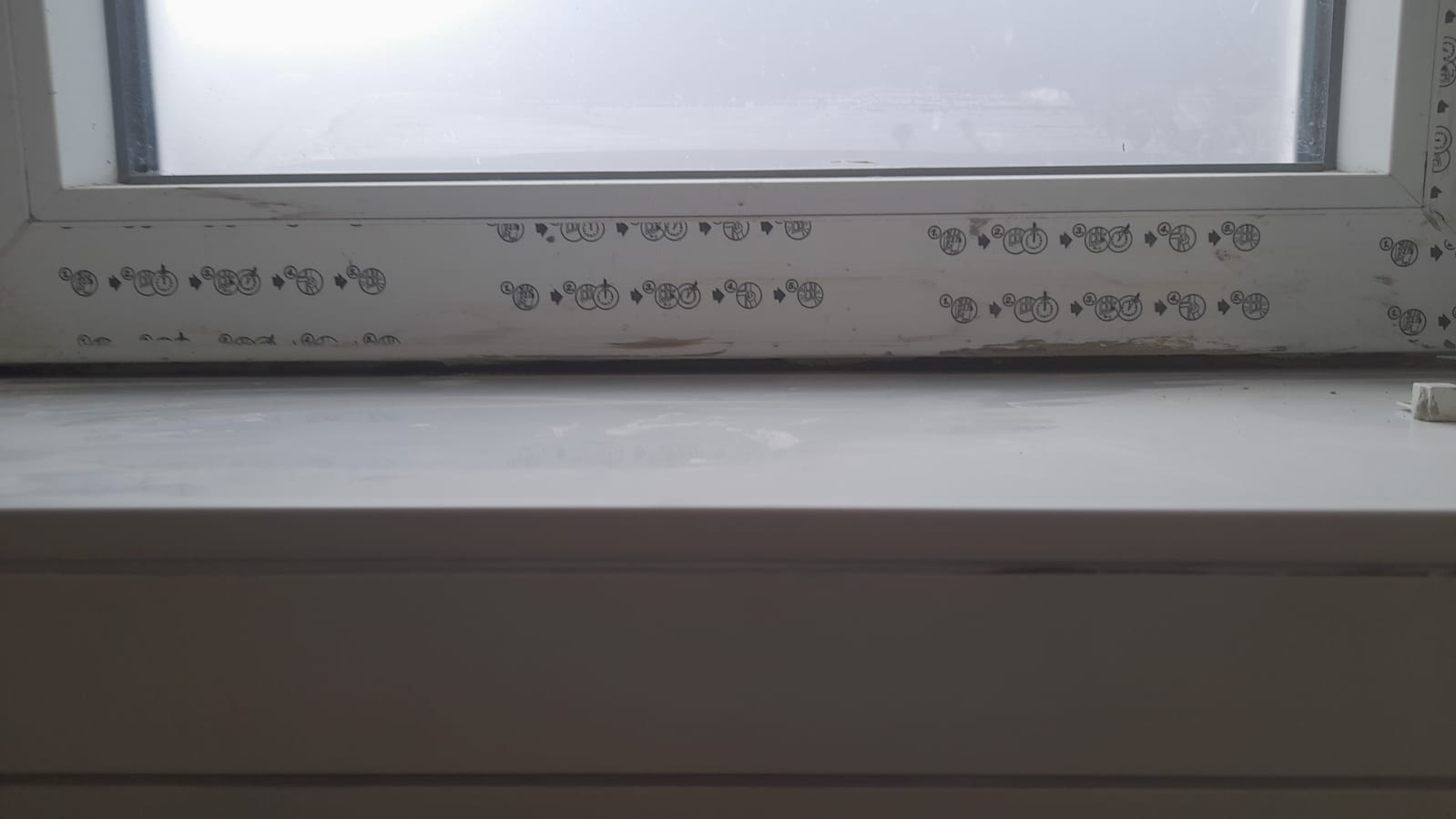

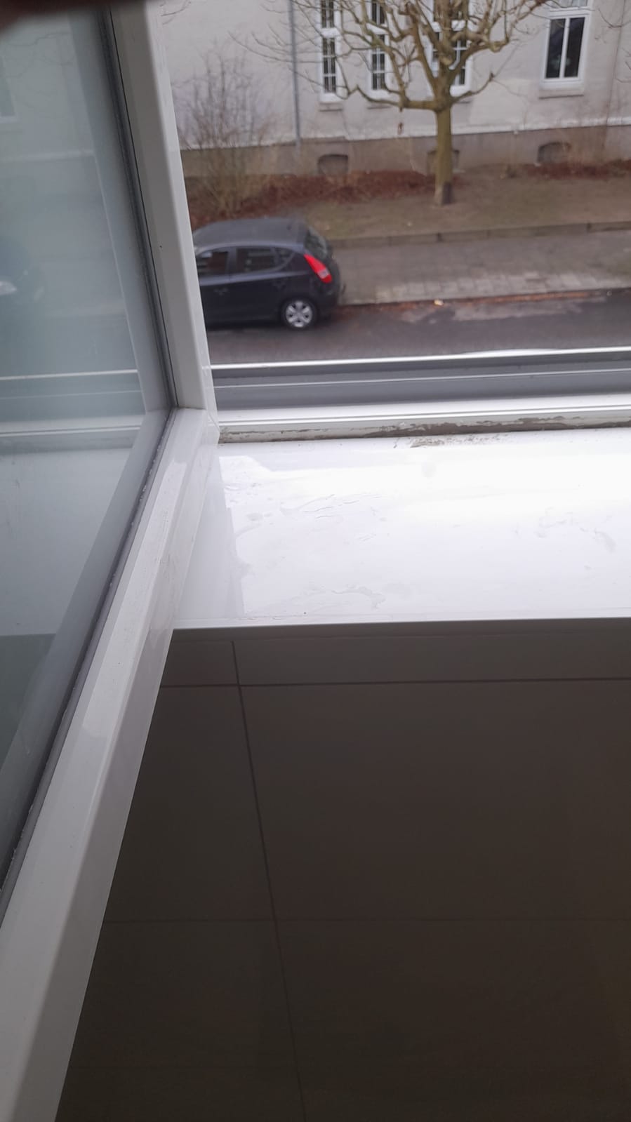

    im Zuge der Badsanierung wurde auch der Fensterbereich (liegt im Duschbereich) gefliest.
    Der Abstand vom Fensterflügel unten zu Fliesen erscheint mir etwas zu gering.
    Ist das baulich ok oder gibt es da auch eine Norm, wie hoch der Abstand zwischen Fensterflügel und Fensterbrett (gefliest) sein muss ?
    Habt Ihr da einen Tipp für mich?

    Gott sei Dank gibts dafür noch keine Norm. Flügel geht auf und schleift nicht, also passt es.

    Danke für die Antwort.
    Ich war/bin mir nur unsicher bezüglich der Feuchtigkeitsbildung bzw. der Luftzirkulation unterhalb des Fensters.
    Weil es ja direkt an der Außenwand liegt.

    Fenster sind meist an der Außenwand:lock

    Ja, aber Duschen sollten nicht am Fenster sein.

    Kommt auf die Bewohnerin an.
    Wenn einem das so zu knapp ist , hätte man am Fenster unten eine Rahmenverbreiterung anbringen müssen.
