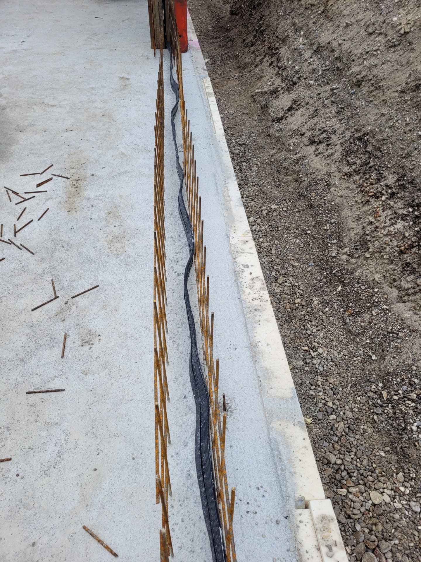

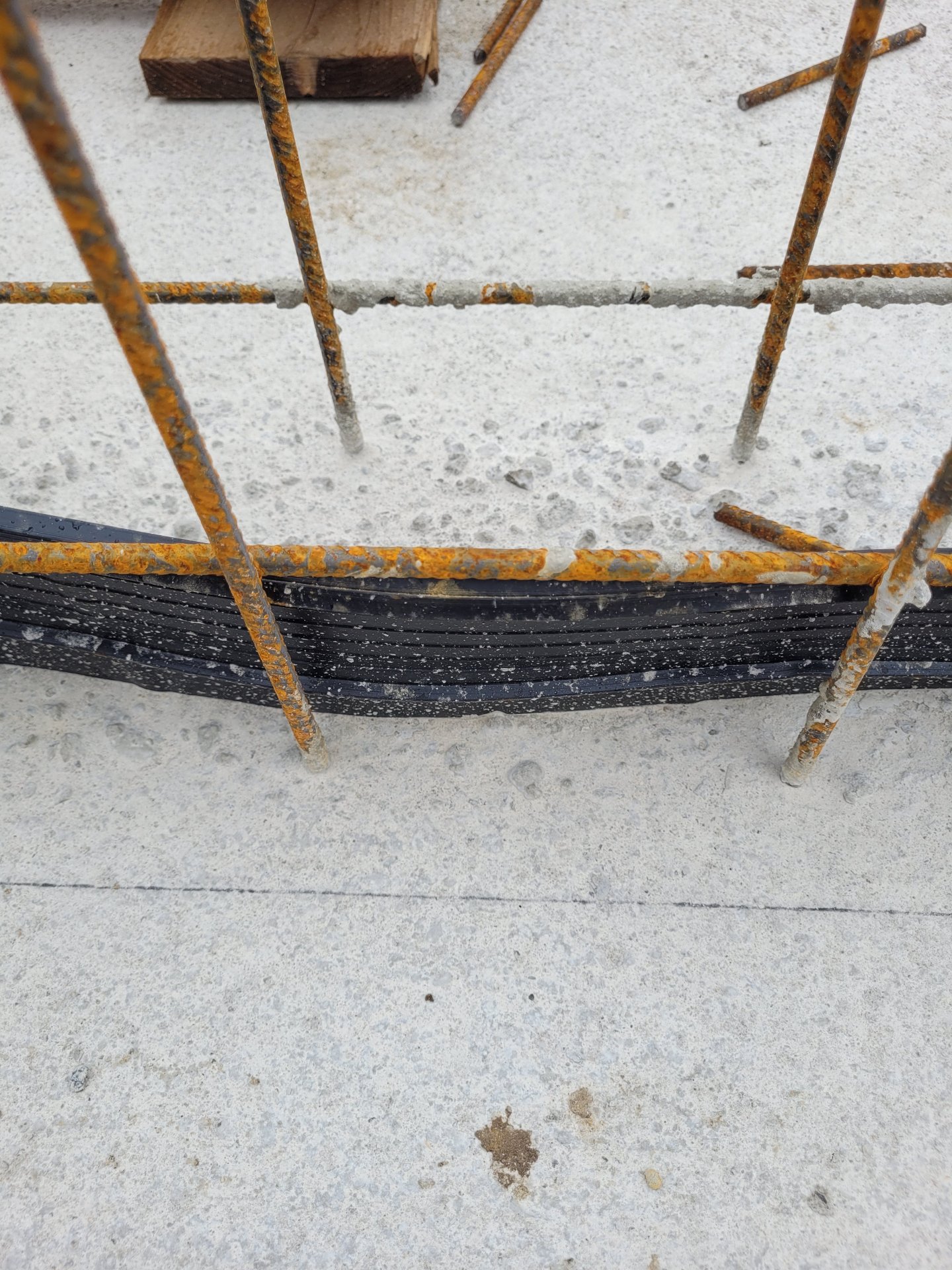

    Freunden von uns ist nun aufgefallen, dass das Fugenband sehr wellig in der Bodenplatte verlegt ist und an einigen Stellen auch die Bewehrung berührt, siehe Bilder. Eigentlich sollte das Fugenband wohl überall min. 2cm Abstand zu Bewehrung haben.
    Wir haben den Bauträger darauf angesprochen und er meint, dass er das schon immer so macht und noch nie Probleme mit Wasser hatte. Außerdem sei das bei diesem Fugenband nicht notwendig den Abstand einzuhalten. Es handelt sich um ein innenliegendes Fugenband, das zur Hälfte in die Bodenplatte eingelassen ist, kein Quellfugenband.
    Sollten wir hier auf eine Korrektur bestehen? Wie kann man ggf. nachträglich noch das Problem beheben?

    Wellig kann es sein aber es muss sein Funktion Erfüllen. Das kann sie nicht wenn sie nicht vollständig mit Beton umhüllt ist.
    Berührt es irgendwo die Bewehrung?
    Ganz wichtig ist es hier das eine Anschlussmischung genommen wird.
    Bekommen die Kellerwände eine weitere Abdichtung in form von Bitumen?

    "Wellig' ist etwas anderes als auf dem Foto , bei der nahen Lage zur Bewehrung stellt dies einen Mangel dar ,
    Da @Yilmaz und selbst bei zusätzlicher Abdichtung liegt hier Murks vor.
    @Aux89 was kommt als Wand monolithisch oder Halbfertigteil auf einem Foto steht anscheinend schon Schalung messe einmal den Abstand und was für WU Konstruktion W x x ?
    Eine Korrektur ist hier schwerlich möglich, es gibt zwar Los/Festflansch oder Klebeabschluss wird der Unternehmer aber nicht erbringen, ich würde hier ein pressfähiges System zusätzlich einbauen lassen - im Prinzip ein Schlauch mit Ventile, weiterhin falls der Hersteller des Fugenbands bekannt ist - Hersteller Vorgaben nachsehen

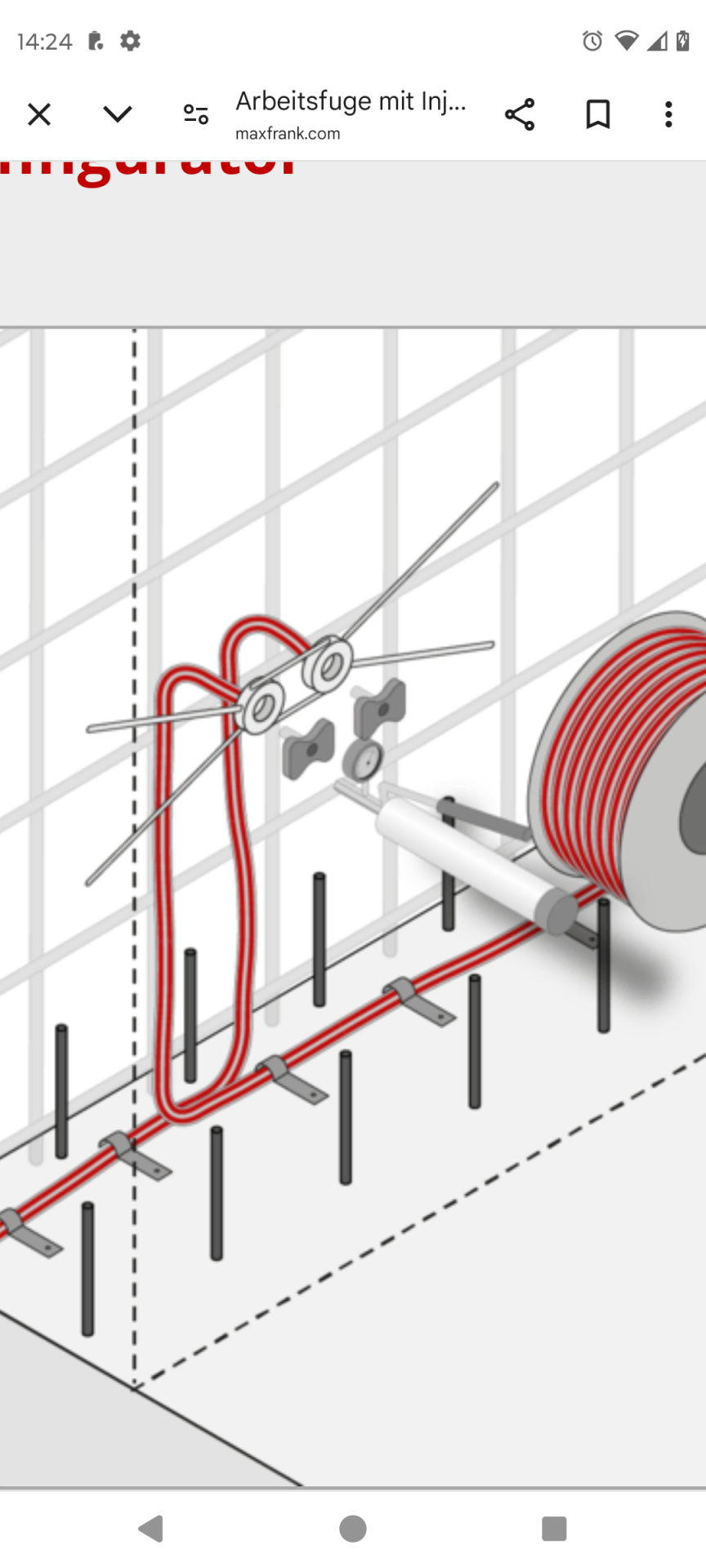

    @Aux89 lass dir einen Injektions / Press einbauen

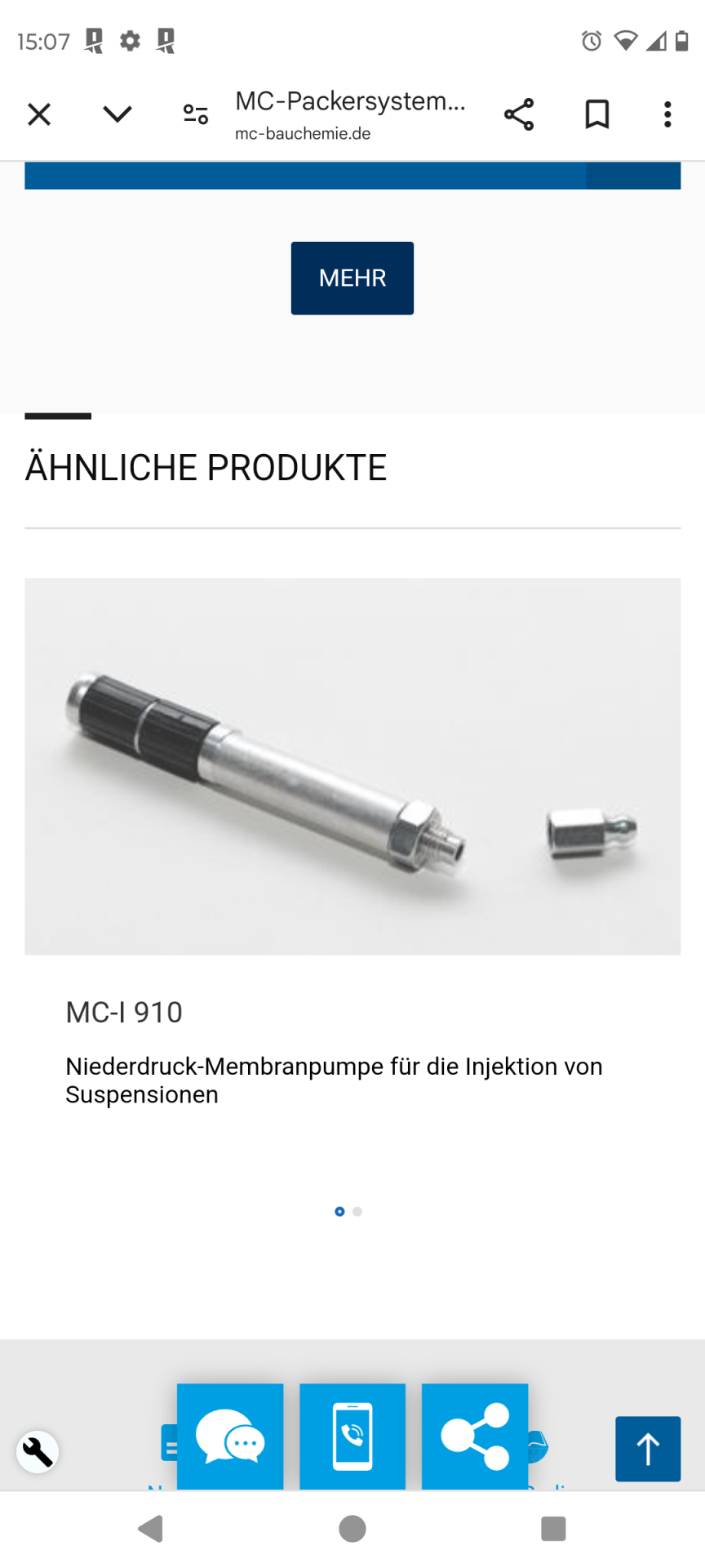

    Ich verstehe, die beste Option wäre der Injektionsschlauch. Tatsächlich meinte der Bauträger heute zu uns, dass sie ja auch nochmal mit Injektionsharz nachträglich arbeiten, Schläuche sind aber nicht geplant. Da frage ich mich aber, wie sie das Injektionsharz ohne Schlauch rein bringen wollen, wird da dann ein Loch gebohrt?
    Neben der Wellung stört mich auch die Neigung des Fugenbandes, führt das nicht dazu, dass der Beton das Fugenband nach unten drückt bzw. gegen die Bewehrung drückt? An einigen Stellen liegt das Fugenband auf der Bewehrung auf, man sieht sogar auf dem Fugenband schon den Flugrost von der Bewehrung.

    Ja das ganze nennt sich Packer , allerdings je nach Schadensstelle und Ausbau heißt dies Estrich öffnen Dämmung etc und nicht ein Loch sondern 'viele', dann ggf Hohlkehle ausbilden , Fuge / Kehle zusätzlich abdichten , , , Malerarbeiten etc steht also in keinem Verhältnis zu einem Injektionsschlauch
    Auch bei völligen Horizontaler Lage kann die Rüttelflasche das Fugenband verformen / knicken bei Schräglage funktioniert dies natürlich noch besser.
    Hier braucht es Abstand.
    Ich empfehle dir nochmals SV und beachte auch die Stösse der Fugenbänder sowohl die bestehenden mit der Überlappung ggf Verklebung und die noch vertikal eingebaut werden, lass dir die Statik und die Herstellervorgaben des Bandes geben.
