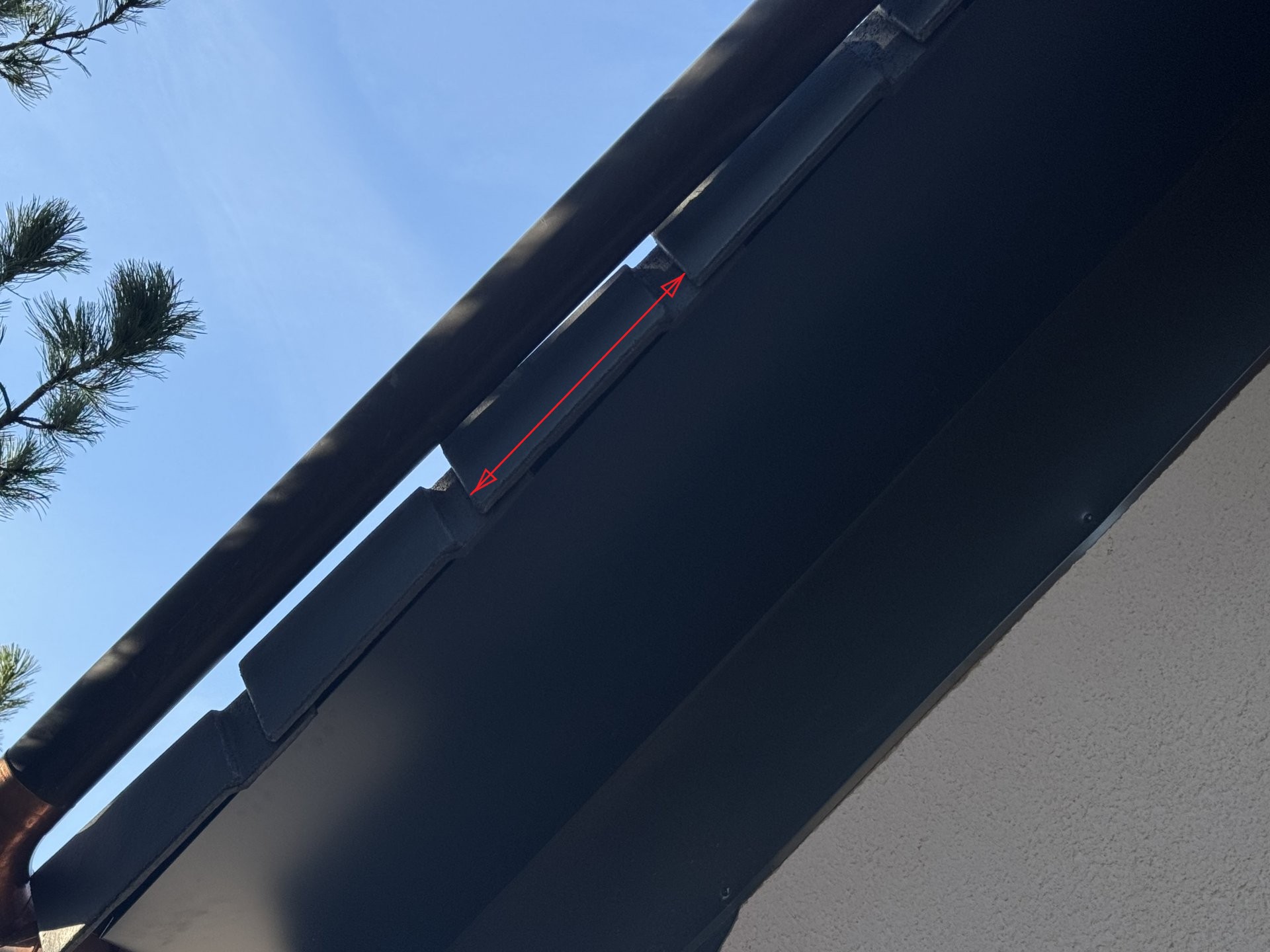

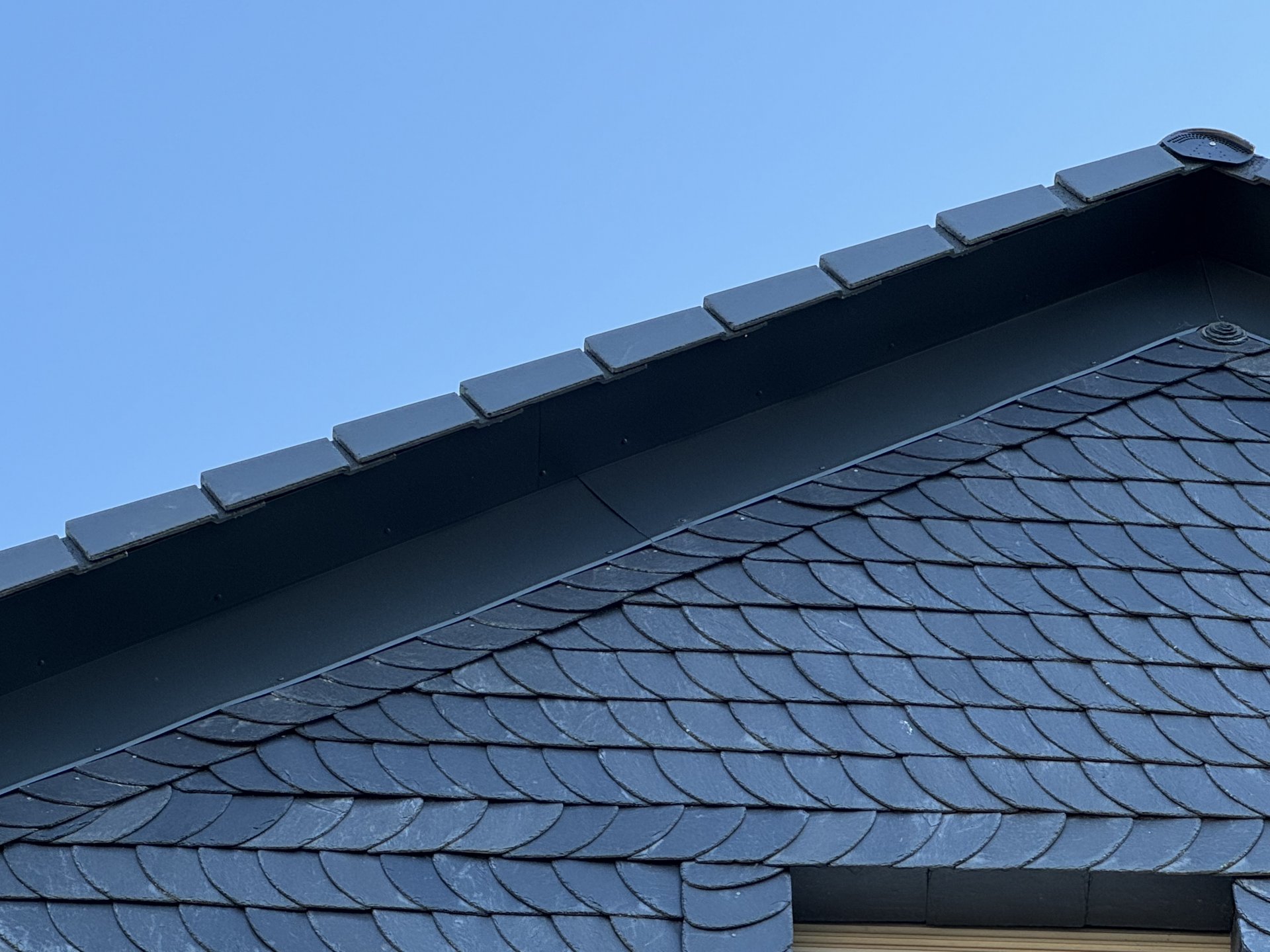

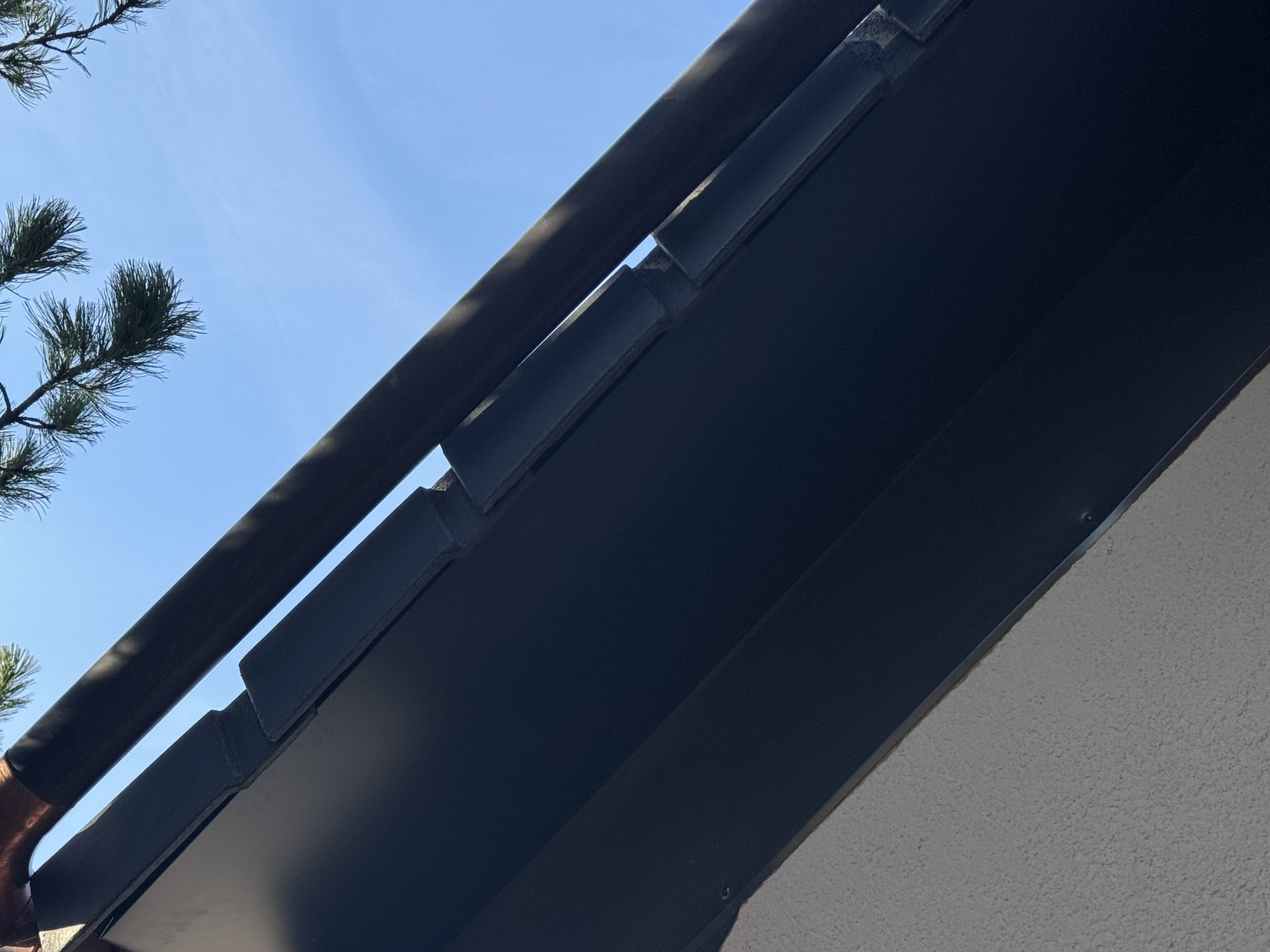

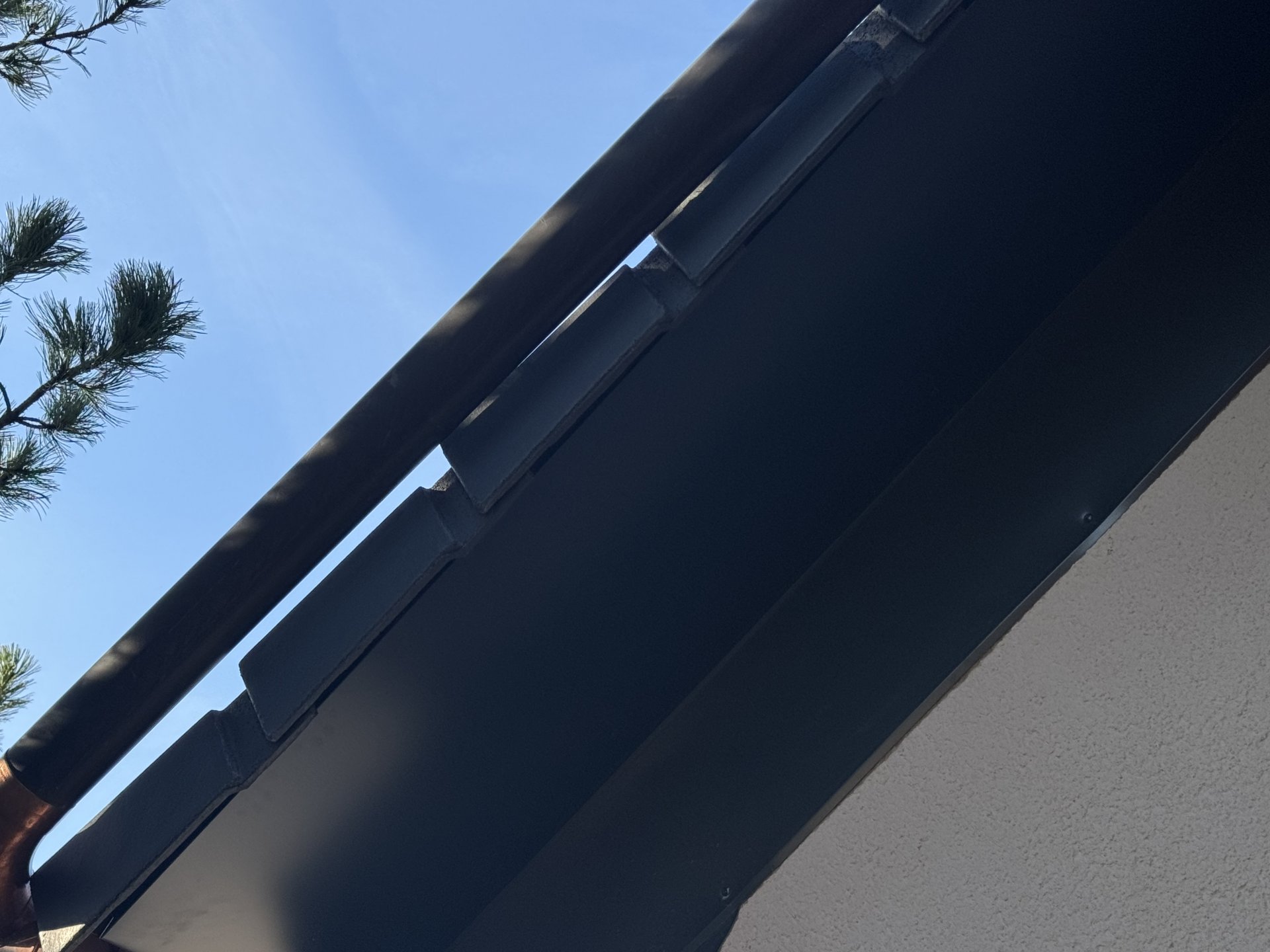

    wir haben unser Dach dämmen und neu eindecken lassen. Nach Gerüstabbau ist uns nun aufgefallen, dass die Giebelsteine Abstände aufweisen. Zum First sind sie größer als zum Ortgang hin.

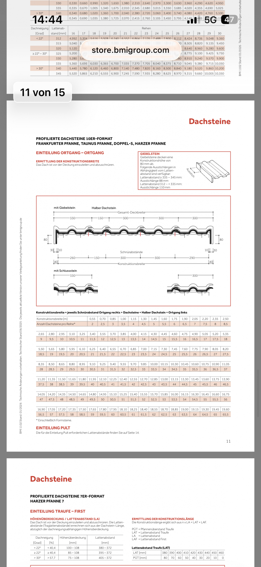

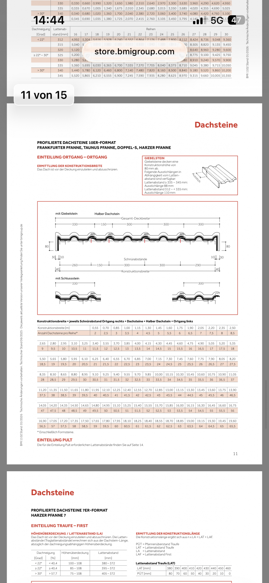

    Gedeckt wurde mit Braas Frankfurter Pfanne. Laut Herstellerseite werden die Giebelsteine mit zwei unterschiedlichen Ausstichen angeboten. Bei uns wurde anscheinend ein abweichender Ausstich zur Ralation des Lattenabstands angebracht (110 mm). Eventuell hätten die 88 mm mehr Sinn gemacht?
    Wir haben so viel Geld für die Sanierung bezahlt, da stören uns diese Unregelmäßigkeiten irgendwie doch. Gerade weil solche Abstände nicht bei anderen Gebäuden in der Umgebung zu sehen sind. Beim Vergleich sind wir dennoch vorsichtig, da dort andere Eindeckung verwendet wurde.
    In diesem Zusammenhang bitte ich um eure Einschätzung:
    1. Handelt es sich überhaupt hierbei um einen Punkt, den wir reklamieren sollten oder sind wir zu penibel?
    2. Kann es durch die Abstände zu einer Beeinträchtigung der Dachfunktion kommen (z. B. Eintretenden Feuchtigkeit)?
    Vielen Dank für eure Antworten vorab.

    Schön ist es nicht.
    Bei 88mm Ausstich ergibt sich eine Lattenweite von 33,2cm
    Bei 110mm Ausstich eine Lattenweite von 31,0cm
    So wie es auf den Fotos aussieht sind bei dir 110er Giebelsteine verwendet worden, aber selbst bei 88er hätte sich ein deutlicher Abstand ergeben. Die Lattung ist schon arg gezogen, würde mich nicht wundern, wenn da 35er Abstände dabei wären, die dann auch die minimale Regelüberdeckung (maximal 34,5 Lattenabstand, also 7,5cm Höhenüberdeckung) unterschreiten würde .. das wäre dann ein Mangel, den man reklamieren könnte und hätte Auswirkungen auf die Regensicherheit.
    Die genaue maximale Lattenweite ist abhängig von der Dachneigung, kann in deinem Fall also auch noch geringer sein.
    Die Lattung hat offenbar vorher keiner eingeteilt, mit minimalem Aufwand ist eine regelmäßige Lattung möglich und man wird dann auch beim Einlatten nicht vom First "überrascht" und muss die letzten Latten "ziehen".
    1-2 zusätzliche Reihen hätten dem Dach gut zu Gesicht gestanden (neben einer stirnseitigen Bekleidung unter den Giebelsteinen und einer verdeckten Nagelung der Schiefer und die Korrektur der arg schiefen Firstscheibe - fast könnte man den Verdacht hegen, dass nicht nur der First sonder auch der plötzlich auftauchende Giebel die ausführenden Mitarbeiter der Firma überraschte)

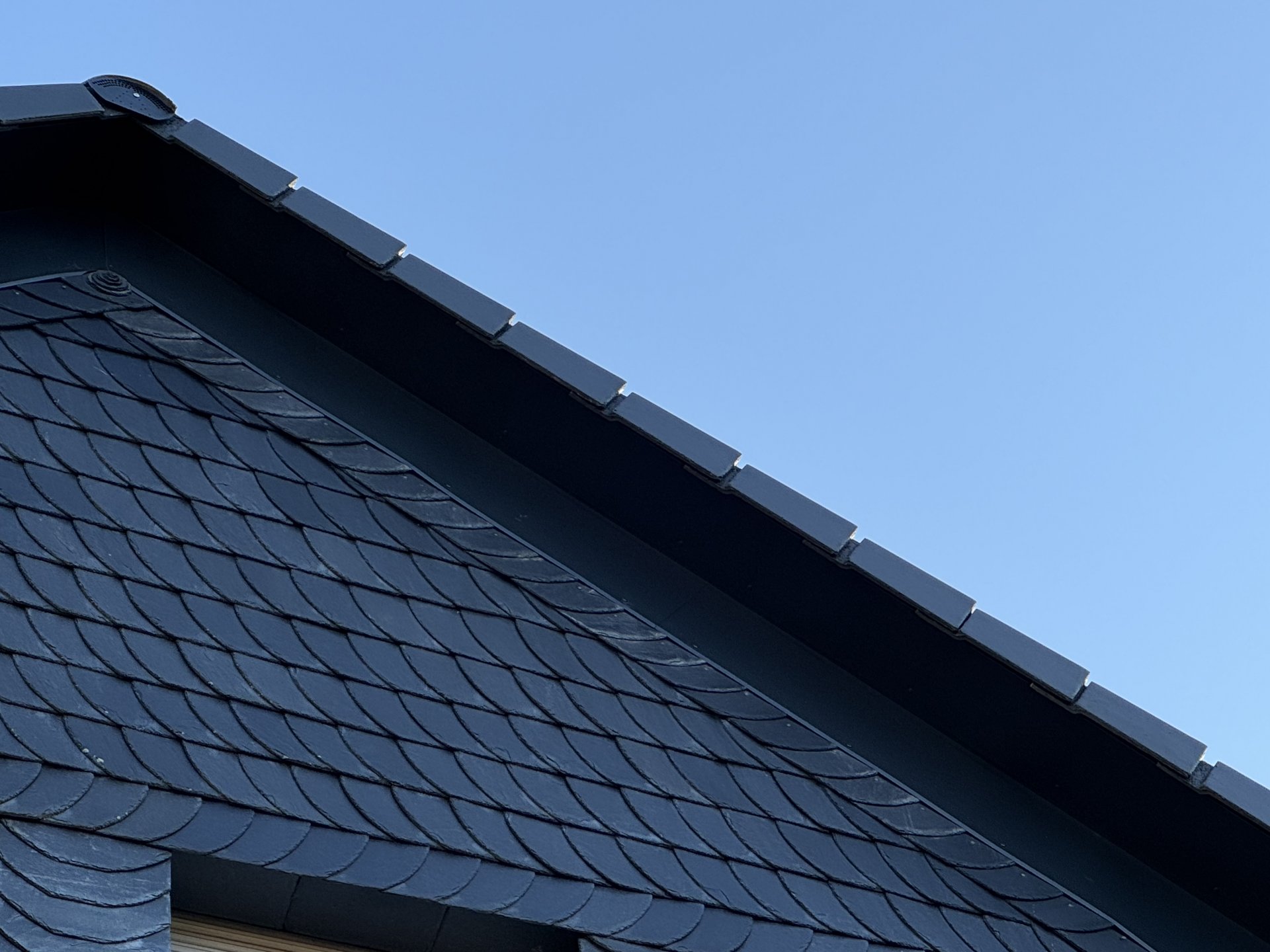

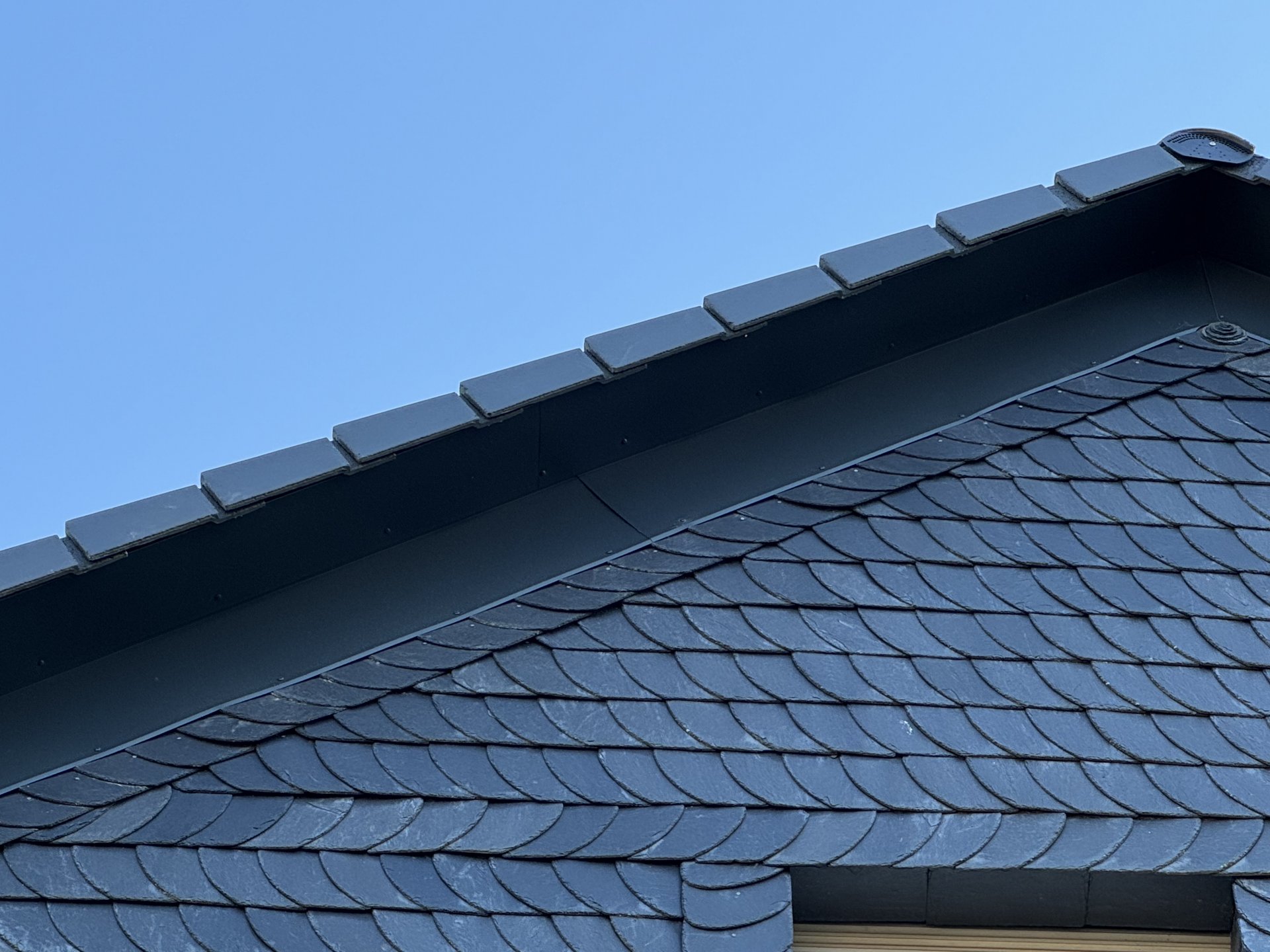

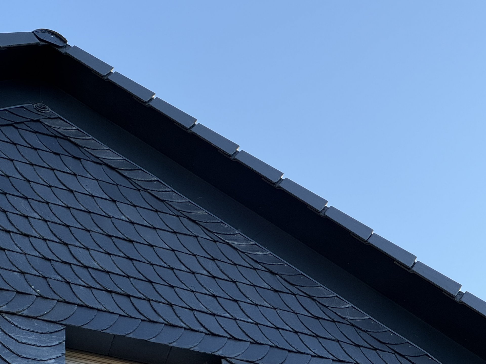

    Wenn meine Jungs sowas abgeliefert hätte, dann wären die am Samstag auf der Baustelle und würden das in ihrer Freizeit umändern. Das ist alles total lieblos hingemurkst worden. Anders kann ich es nicht sagen. So wie Hark sagt, kann man das Dach sauber einteilen, damit es gleichmäßig aussieht. Es gibt keinen plausiblen Grund, wieso das nicht anders gehen soll. Wenn ich dann das Blech sehe...kotz...würg.
    Die Bleche muss man nicht sichtbar befestigen und lose überlappen lassen. Das kann man sauber und schön mit Einschubleisten und Einhängestreifen lösen.
    Wenn man so lieblos das Material auf das Dach klatscht, dann möchte ich eigentlich nicht den Rest des Daches sehen.

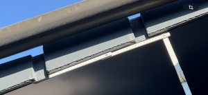

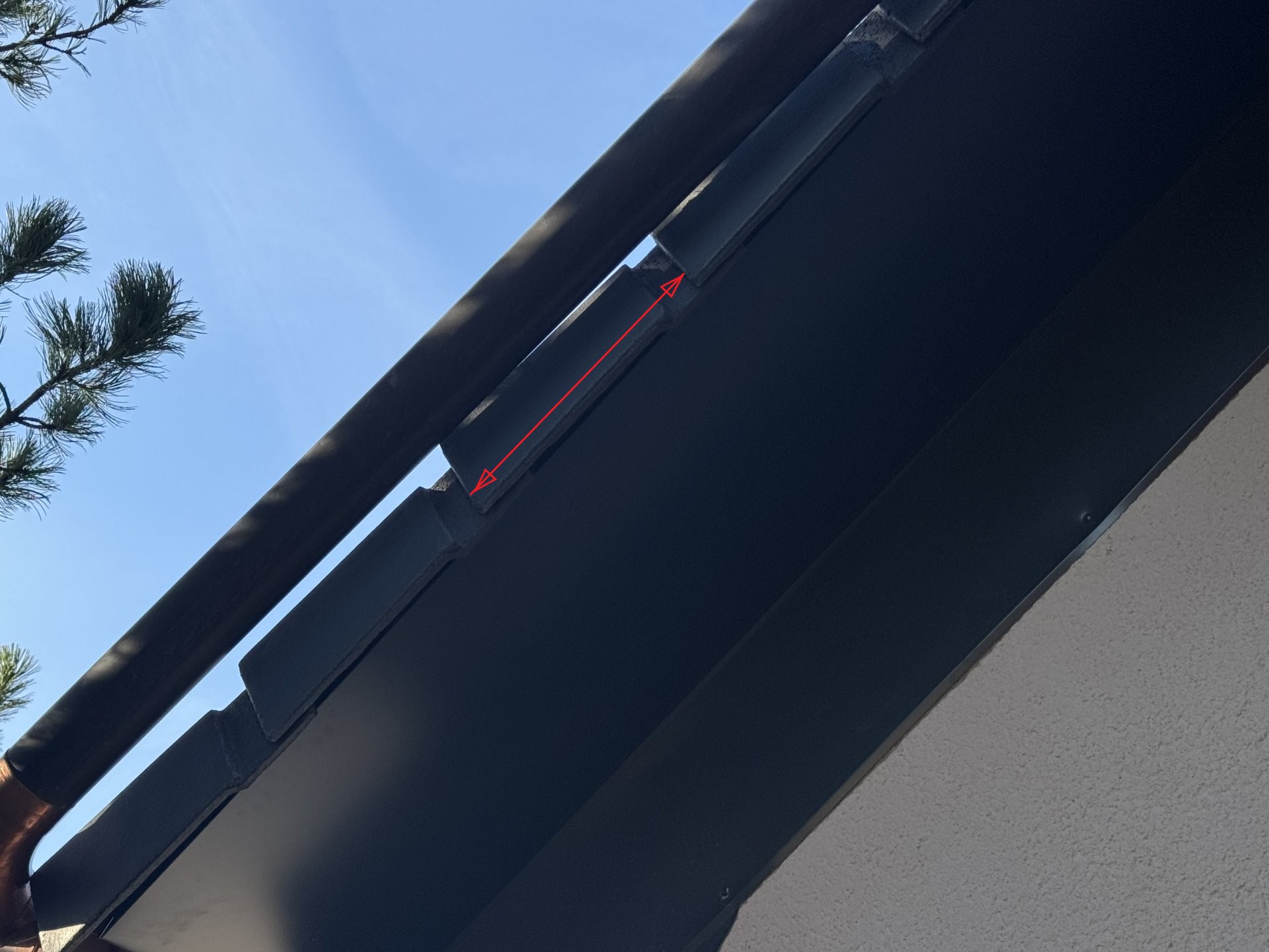

    Ab aufs Dach und überall die Lattweite messen! Das kannst du hilfsweise auch ohne die Dachziegel alle runter zu nehmen einfach an der Windfeder des Ortgangsteines messen, immer von Unterkante zu Unterkante (siehe Foto im Anhang). Wenn der Lattenabstand überall >=33,5 ist, dann darf der DD die Ortgangsteine alle tauschen. Und wenn der Lattabstand noch viel größer ist, dann solltest du auch gleich mal prüfen, ob dieser für den Dachstein überhaupt zulässig ist.
    Oder wenn du selbst keine sooooo lange Leiter hast, dann schreibe dem DD einfach eine Mängelanzeige:
    "An den Ortgangsteinen ist erkennbar, dass die Lattweite bei unserem Dach > 33,5 cm beträgt. Mit Bedauern haben wir festgestellt, dass sie für diese Lattweite den falschen Ortgangstein verbaut haben. Sie hätten hier gemäß den Herstellerangaben einen Ortgangziegel mit einem Ausstich von 88 mm verwenden sollen (siehe beiliegende Produktinfo). Wir fordern sie hiermit zur Nachbesserung (Mängelbeseitigung) auf, bis zum .../.../2026."
    Dann muss er die Leiter mitbringen und ihr messt gemeinsam nach und klärt dann den Umfang der Mängelbeseitigung.
    Lass dir nichts von wegen "nur optische Mängel" und "Unverhältnismäßigkeit des Mängelbeseitigungsaufwandes" erzählen.
    Auch ein optischer Mangel ist ein Mangel, der einen Beseitigungsanspruch rechtfertigt. Wenn der optische Mangel durch geeignete Maßnahmen signifikant verbessert bzw. vollständig beseitigt werden kann, dann ist der dafür betriebene Aufwand auch nicht unverhältnismäßig.

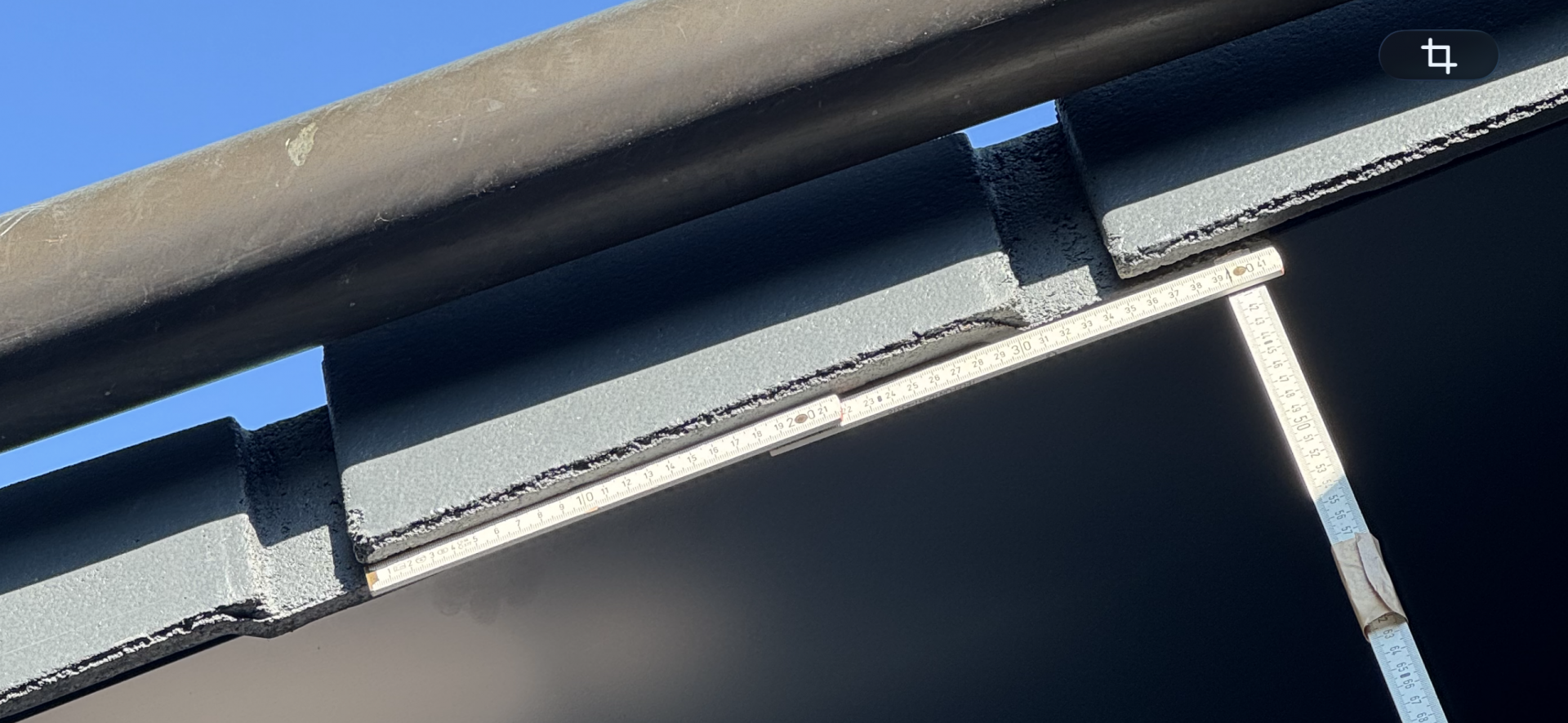

    @BaUT Danke schön für den Tipp! Wenn ich gemäß deiner Anleitung messe, komme ich auf 35 cm, wegen dem Zollstock sind es eventuell auch ein paar Millimeter weniger (s. Foto).
    Gemäß der Verlegeanleitung von Braas sind 34,5 cm zulässig.
    Ich würde mal davon ausgehen, dass bei einer Abweichung von ca. 0,5 cm keine Probleme zu erwarten sind?
    Nichtsdestotrotz muss der Dachdecker die Giebelsteine tauschen, da hier die Steine mit dem 88 mm Ausstich die Passenden wären.

    Leider falsch gedacht wenn 34,5 das Maximum ist kann man nicht auf 35,0 gehen.

    Allein der Austausch der 110er Giebelsteine gegen 88er wird das Problem (auch wenn man es nur auf die Optik reduziert) nicht zufriedenstellend lösen. Unregelmäßig wird es trotzdem sein und die Abstände werden sich dann irgendwo zwischen 0 und 2,0cm (bzw 1,8 wenn 35cm tatsächlich die größte Lattenweite ist) bewegen. Und du hast weiterhin den Mangel einer zu großen Lattenweite.
    Eine fachgerechte Ausführung erfordert nach meiner Meinung eine Neueinlattung. Es ist allerdings nicht unwahrscheinlich, daß die Durchsetzung dieser Maßnahme auf eine gerichtliche Auseinandersetzung hinausläuft.
