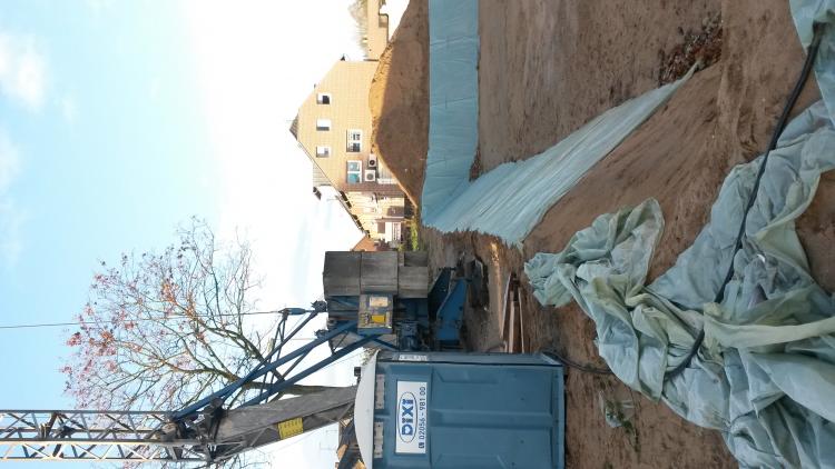

    nebenan wird momentan ein Mehrfamilienhaus gebaut.
    Nachdem von dort ein Großteil der Folie im Sturm weggeflogen ist, habe ich mich gefragt, ob uns als nächstes der Baukran im Dachfenster besucht. :) Aber mal im Ernst: Wieviel Abstand zwischen Baukran und Baugrube ist grundsätzlich vorgesehen? Muss ich mir hier Sorgen machen, oder sollte das halten?

    habe gerade eine baustelle, bei der die grundwasserhaltung installiert wurde, der aushub in den nächsten 2 wochen fertiggestellt wird. der hochbaukran wird dann aufgestellt. den standort habe ich mit dem bodengutachter abgestimmt = mind. 1,50 m von der böschungskante.
    der abstand vom DIXI wäre nach dem foto vorschriftsmäßig!

    Vielen Dank. Wir haben hier sandigen Boden, also ist schinbar der Winkel zu groß und der Abstand zu gering. Sehe ich das richtig? Geht davon nach eurer Erfahrung eine Gefahr aus, oder kann ich beruhigt weiterschlafen?
  17. #17 Gast036816, 22.11.2015
    mit wem baust du denn - gu - gü - architekt/einzelvergaben?
    hast du einen bodengutachter an bord? wenn du die berufsgenossenschaft verständigst legen die dir u. u. die baustelle still. bei sandigem boden ist der kranstandort grob fahrlässig!

    Ich bin nur ein sich wundernder Nachbar, meine Einschätzung zum Boden ist nur laienhaft und nur aus der Distanz (ok, rund um den Ort ist Spargelanbaugebiet...).
    Da dort vor Baubeginn mal gebohrt wurde, vermute ich, dass auch ein Bodengutachten erstellt wurde.

    Na ja ruf doch mal das Bauordnungsamt an oder die BG Bau.
  20. #20 Gast036816, 22.11.2015
    könnt der kran samt ausleger auf dein wohnhaus stürzen, wenn die böschung rutscht?
