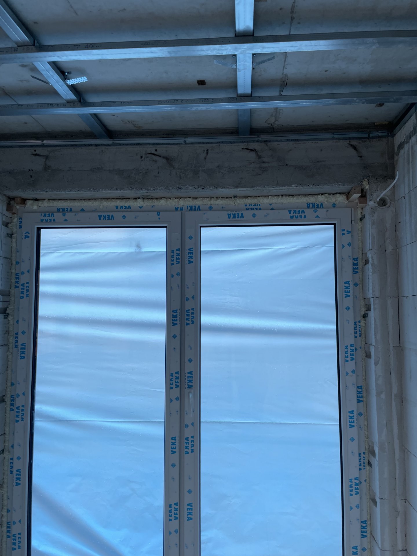

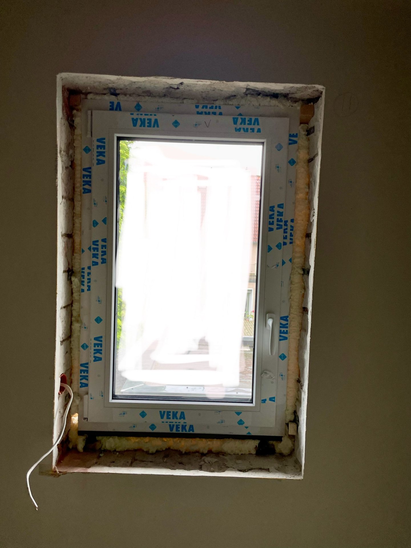

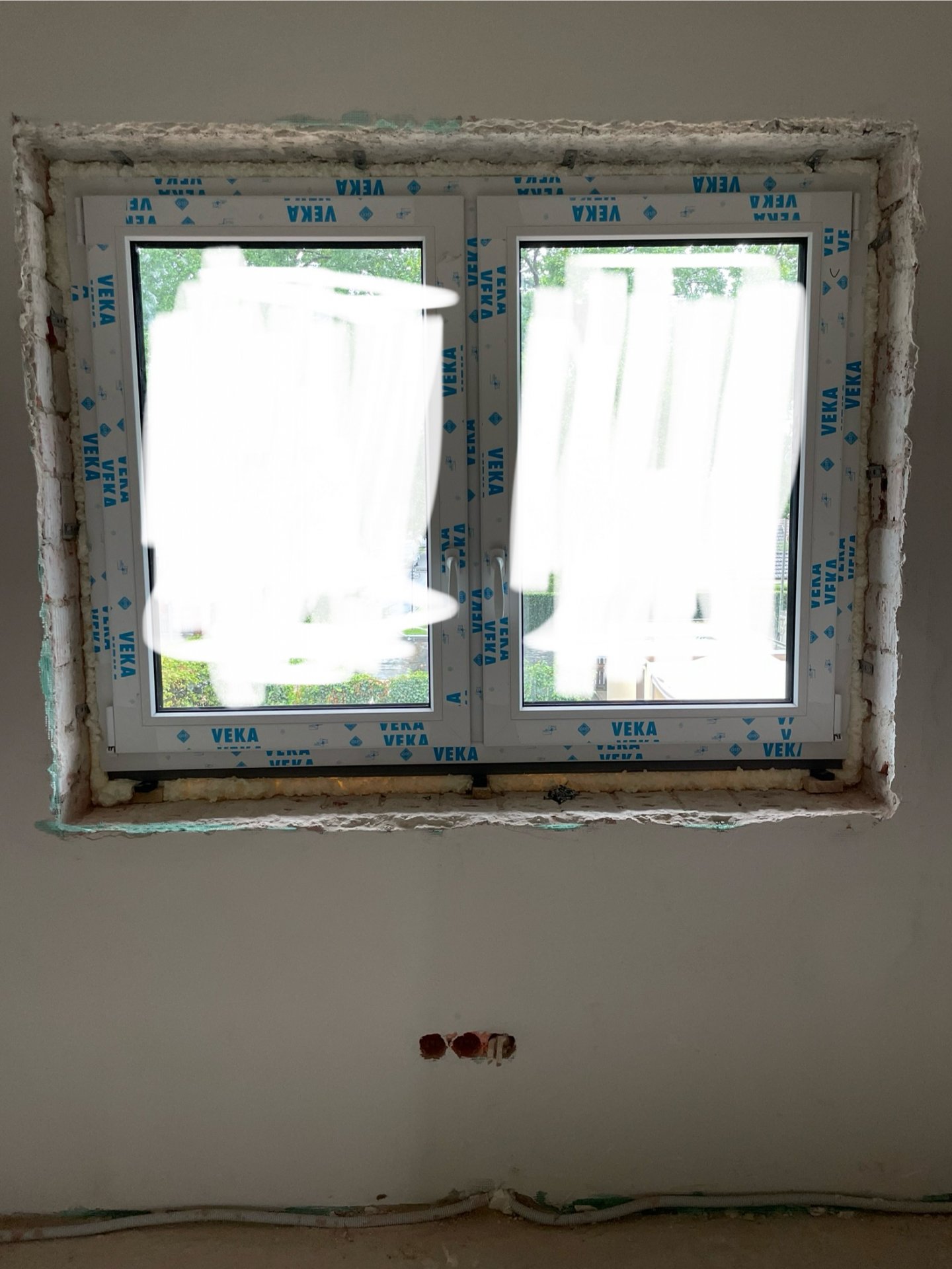

    Moin, ich habe bereits in einigen Posts über den Abstand zwischen Mauerwerk und Fensterrahmen gelesen, bin mir aber noch nicht ganz im Klaren darüber was nun noch in Ordnung ist und was nicht. Nun habe ich den Fall, dass ich mir bei 2-3 Fällen bei uns auf der Baustelle unsicher bin, ob das so hinhaut. Bevor ich den Bauleiter darauf anspreche, würde ich gerne eure Meinung hören, da ich ungern der nörgelnde Bauherr sein möchte, der am Ende aber ja eh von nichts ne Ahnung hat ;)

    Also unten fehlt mir schon mal das Fensterbankanschlussprofil! Braucht es das nicht? Mach mal auch Foto von außen!

    Dunkelfarbiges Fensterbankanschlussprofil für Aluminiumfensterbank (Außen) ist zusehen.
    Fotos von Außen wären bestimmt hilfreich.
    Meine Glaskugel glaubt da wurden die Fenster wohl (Warum auch immer) Ausgemessen/bestellt bevor die Alten Fenster, Steinfensterbänke(?) Leibungsputz entfernt/Ausgebaut/... wurden.... die Glaskugel weigert sich mehr zusagen, außer dass die Fenster noch nicht fertig eingebaut sind.
    Op und wie eine (noch gut mögliche nachträgliche) Fachgerechte Befestigung erfolgen wird/kann/soll/... (?) die gewöhnlich nur bei über 3cm Breiten Fugen erforderlich ist vermag die Glaskugel nicht zusagen.
    Vorbeugend: Zur Abdichtung/... nichts geschrieben.... weil nicht danach gefragt wurde und weil es da (unglaublich) viele Möglichkeiten gibt, wie man das bei dem "ist" zustand Fachgerecht machen könnte.
