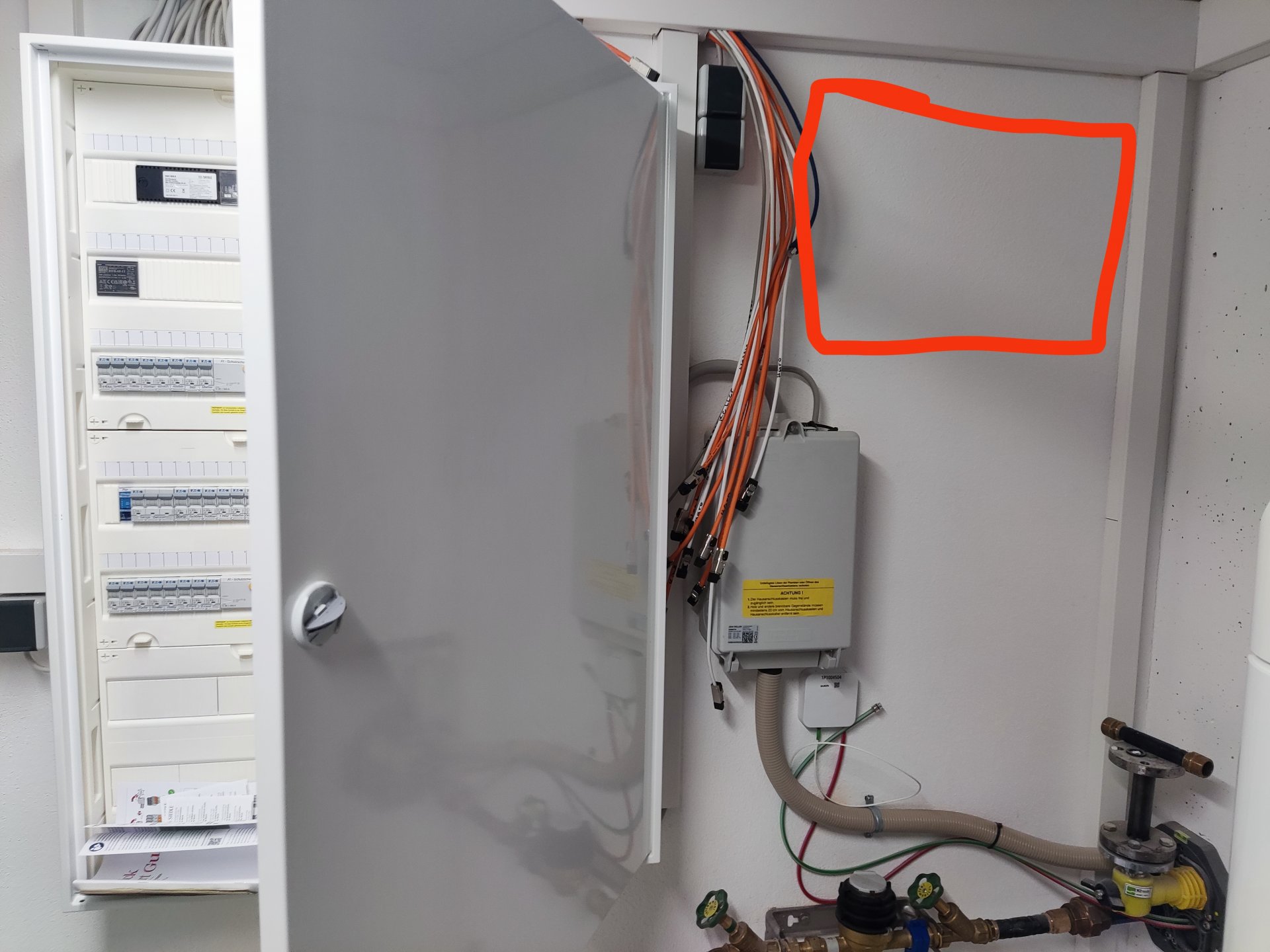

    kann mir jemand sagen, ob es eine Vorgabe bezüglich Abstand vom Netzwerkschrank zum Hausanschlusskasten und Sicherungskasten gibt?
    Ich würde den Netzwerkschrank gerne wie auf dem Foto anbringen...

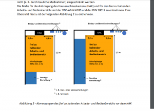

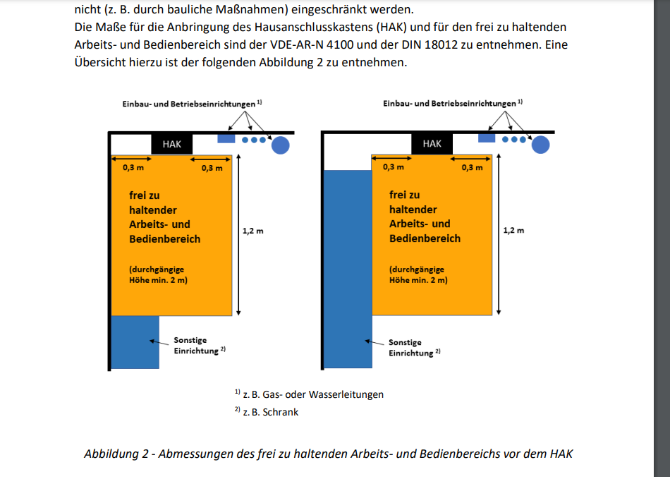

    Nach den meisten TAB wird das NICHT zulässig sein, da eine Durchgangshöhe von 1,80m im Bereich (und ca. 30cm links und rechts neben) dem HAK gefordert wird.
    Sinn dahinter ist, dass man sich nicht auch noch verrenken muss wenn man die NH Sicherungen ziehen oder einsetzen muss. Dabei ist nämlich einiges an Sicherheitsequipment vorgeschrieben.
    Also mal den Netzbetreiber nennen oder selber recherchieren. Und dann mit exakten Maßen nochmal melden.
  7. #7 Fridolin77, 12.07.2024
    Fridolin77
    Fridolin77
    29.04.2023
    332
    114
    Im Anhang mal ein Beispiel von Netz Leipzig, da werden sogar 2m gefordert.

    De r Zugang zu den NH-Sicherungen wird nicht eingeschränkt, wenn darüber ein Schrank aufgehängt wird. Ich sehe da keine Probleme.
    Aber man kann ja den Netzbetreiber fragen. Letztlich ist er zuständig und bestimmt. Macht man es schriftlich mit Foto und Maßstab bekommt man auch eine schriftliche , verbindliche Auskunft, die man sich gut aufheben soll. Sie nützt aber wenig, wenn sich die Vorschriften erheblich ändern. Mir erscheint der Zählerschrank bereits jetzt etwas grenzwertig.
    Ist da wirklich ein SPD, eine Stromversorgung für Geräte des Netzbetreibers, ein Netzwerkanschluß und ein SLS-Schalter mit oberem und unterem Anschlußraum vorgesehen, um nur einige Punkte zu betrachten?
    Aber letztlich habe ich noch nie von derartigen Beanstandungen gehört. Die kommen wenn die erhöhten Belastungen einen anderen Querschnitt und inzwischen auch eine andere Adernzahl erfordern.
    Auch eine Photovoltaik kann zu Änderungen führen. Aber bestimmt nicht in diesem roten Beeich. Da ist vorher der HAK ein Hindernis. Besonders glücklich ist der jedenfalls nicht montiert.

    Dann hat doch schon das EVU ggn. ihre eigene TAVB verstoßen, sieht man doch deutlich dass der Zählerschrank oder die E-VT keine 30 cm Abstand zum HAK mehr hat. Und davor oder darunter befinden sich fest installierte FremdmedienEinführungen, wonach der HAK dort hätte gar nicht montiert werden dürfen.
    Das GF-Modem oder der GF-APL ist auch im 30-cm-Bereich untergebracht, es ist alles halb so wild, der NW-Schrank passt da oben schon genau rein, man muß nur an die ganzen Kabelkanäle noch rankommen, diese einfach öffenen und wieder verschließen zu können.
    Was ich vermisse ist neben dem HAK die Potential- oder PEN-Schiene, die dort eigentlich herausgeführt sein muß?
    Der NW-Schrank ist auch zwingend in den PA einzubeziehen.

    Rechts neben dem 5 x 25 oder 5 x 16 mm² ist vermutlich die Leitung zum Erdanschluß zu erkennen.
