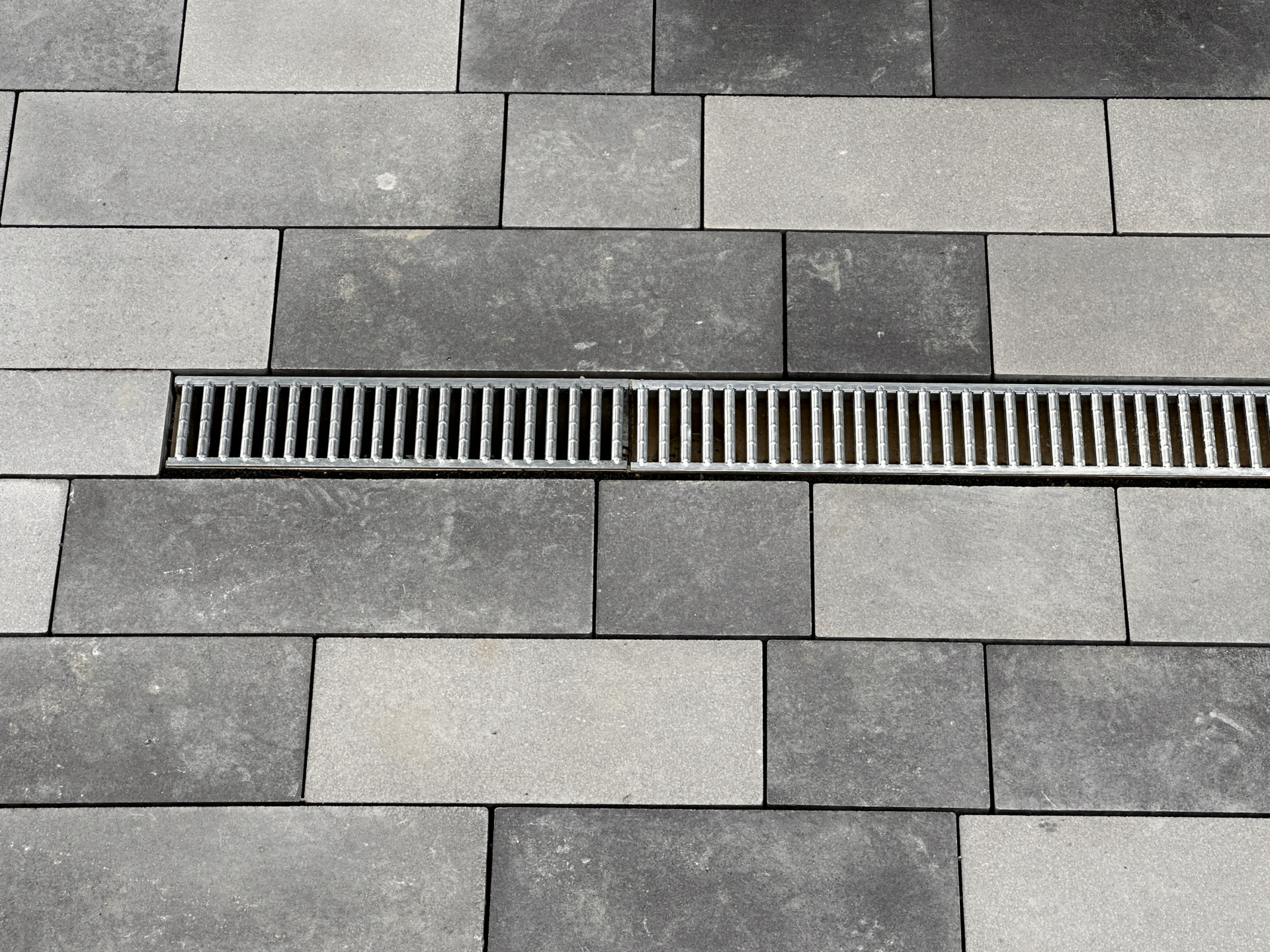

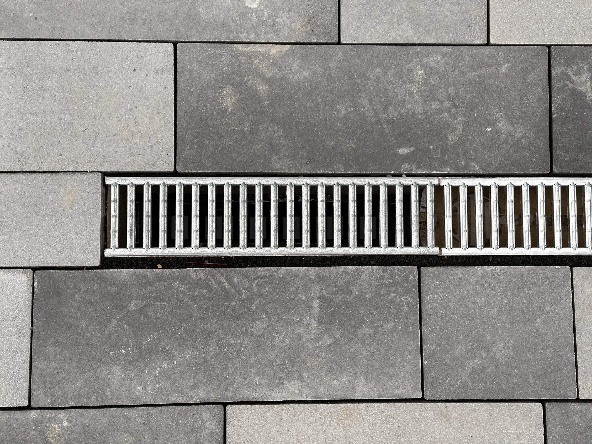

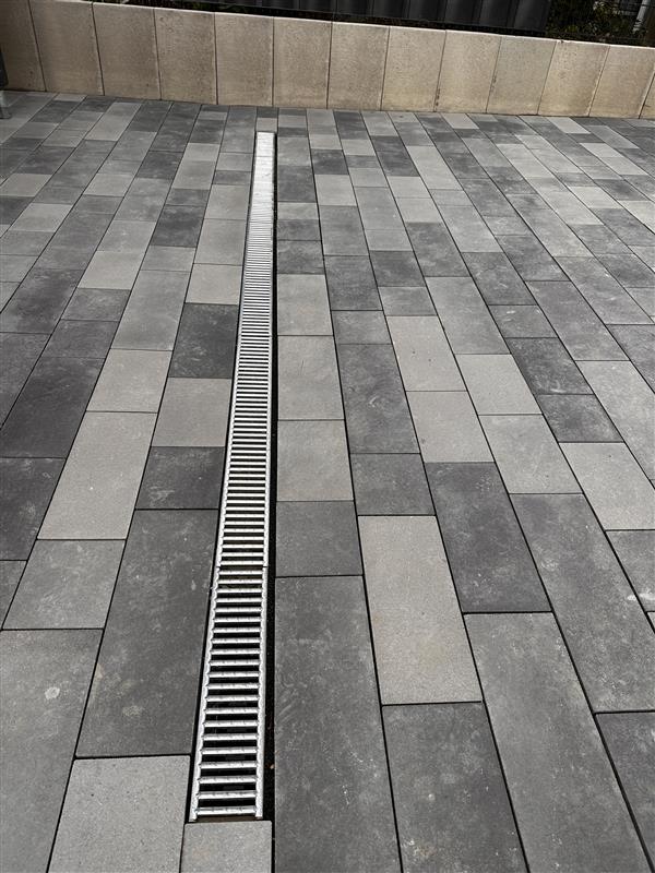

Diskutiere Abstand Pflastersteine zur Rinne im Außenanlagen Forum im Bereich Rund um den Garten; Hallo, wir haben unseren Hof Pflastern lassen. Ebenso wurde die Rinne gesetzt. Nun hat man geplastert und einen Abstand von ca. 1,5-2 cm vom...
  1. #1 Donnerx, 03.12.2024
    Donnerx
    Donnerx
    03.12.2024
    wir haben unseren Hof Pflastern lassen. Ebenso wurde die Rinne gesetzt. Nun hat man geplastert und einen Abstand von ca. 1,5-2 cm vom Pflaster zur RInne gelassen. Diesen Spalt hat man mit Splitt gefüllt. Nun stellt sich die Frage, ob die Rinne nun noch Ihren Zweck erfüllt oder ob das Wasser in diesem "Spalt" versickert?
    Kann man diese so lassen?
    Danke im Voraus.

    Schön geht anders, aber was glaubst du denn passiert bei den 500 anderen Fugen? Das was nicht in den Fugen versickert landet letztlich in der Rinne.

    Bei starkem Regen wird sicher nicht alles über die Fugen versickern. Wir haben genau auf dieser Seite etwas mehr Gefälle. Weshalb wir ja auch eine Rinne eingeplant haben. Sonst hätten wir uns diese sparen können.
    Mit dem Pflaster wurde an der anderen Seite begonnen und als man an der Stelle ankam, war es dann halt so…

    ... und auch nicht in der größeren Fuge, sondern "überlaufen" in die Rinne. So, wie gewollt.

    Das ist eben die Frage. Bis zu welchem Maß der Fuge die Rinne noch zum tragen kommt.

    Das ist vollkommen wurst wie breit die Fuge ist. Wenn der Boden gesättigt ist läuft es spätestens dann in die Rinne über.
