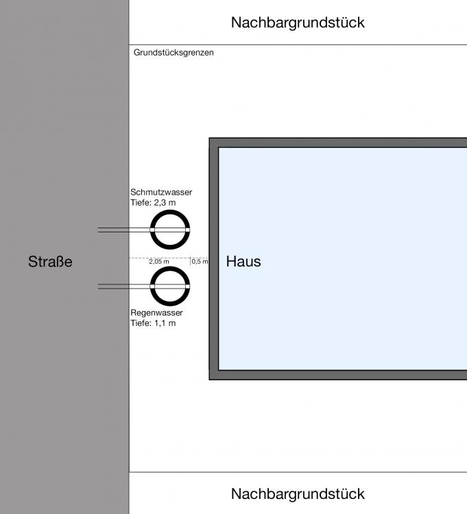

    wir bauen den Bau eines Hauses in Hessen und haben dort ein erschlossenes Grundstück angeboten bekommen. Die Revisionsschächte (Trennsystem) wurden dort bereits gesetzt.
    Da die Grundstücke im Baugebiet recht klein sind, besteht laut Bebauungsplan zur öffentlichen Verkehrsfläche nur ein Mindestabstand von 2 Metern anstatt der sonst oft üblichem 3 Meter.
    Da sich die Schächte in der Mitte des Grundstücks befinden stehen sie einem möglichen Hausbau ggf. im Weg. Der Abstand von der Straße zur hinteren Kante der Schächte (Außendurchmesser 1,3 m) beträgt bereits etwa 2,05 Meter. Ein Bau auf die 2-Meter-Grenze ist somit schon nicht mehr möglich. Die Kontrollschächte gehen gerade durch und haben keinen seitlichen Abgang/Zufluss. Die Entwässerung muss also zwischen Schacht und Keller angeschlossen werden.
    Im Anhang sind Grundriss und Schächte schematisch mit Abständen und Tiefen eingezeichnet. Wir fragen uns nun welcher Abstand zwischen Keller und Kontrollschacht mindestens erforderlich ist. Wären 0,5 Meter wie eingezeichnet wohl ausreichend?

    meiner Ansicht nach sind o,5m vom Haus zu wenig, denn die würden
    dann sicherlich im Bereich des Arbeitsraumes sein .
    Die Schächte sollten da gebaut werden wo tragfähiger Boden anfängt.
    Die Gefahr das die Schächte sich setzen würden ist im angeschütteten
    Bereich des Arbeitsraumes Keller sicher möglich

    Ja das ist sehr wenig Abstand . Wenn ihr euer Haus bzw. den Keller an der Stelle nicht kleiner machen könnt/wollt dann müsst ihr vermutlich mit zusatzmassnahmen (extra kosten) sichern dass die schächte sicher stehen bleiben .

    Ich gehe davon aus, dass die Schächte sowieso auf irgend eine Art und Weise abgestützt werden müssten, da die Kellersohle unterhalb von beiden Schächten liegen würde. Mit dem Haus weiter nach hinten zu gehen geht leider nicht, da das Grundstück (entgegen der obigen Zeichnung) nach hinten schmaler wird und das Haus dann extrem schmal würde. Wir hatten ursprünglich gehofft auf die 2-Meter-Grenze bauen zu können, haben uns aber davon auch schon verabschiedet, nachdem wir die Lage der Schächte gesehen haben :-(
    Dazu noch zwei Fragen:
    - Kann man in etwa einschätzen welche Kosten für eine Sicherung der Schächte entstehen könnte?
    - Wären die 0,5 m für einen Anschluss der Entwässerung (v.a. wegen Biegeradien, 90°-Winkel soll man ja m.W.n. unbedingt vermeiden) ausreichend?

    Oder macht es vielleicht sogar mehr Sinn die Schächte zu entfernen und beim Verfüllen der Baugrube wieder neu zu setzen (dann 20-30 cm weiter in Richtung Straße)?

    Müssen das denn überhaupt Schächte sein. Man kann doch auch eine Revisionsöffnung im Keller bei der Schmutzwasserleitung vorsehen.
    Ob man im Winter in den Schacht steigt oder von innen den Abfluß frei macht, ist doch bei dieser Entfernung gleich.
